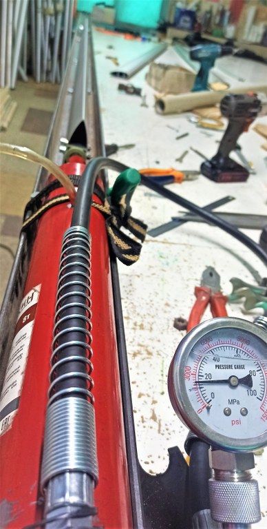

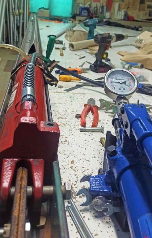

Для тех, кто сомневается, что наши крылья БЛИК (в том числе и другие) и их элементы проходят наши добровольные и честные испытания.
На фото ниже испытания наших новых подкосов, заказанных по индивидуальным чертежам. А также были проведены сравнительные тесты с ранее используемыми подкосами от АЭРОС!!! Заложенные параметры прочности подтвердились!!!

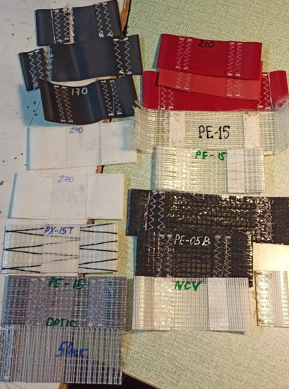

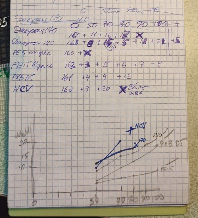

Ткани, ламинаты, а также нитки, которыми мы пошиваем наши паруса для крыльев и другие текстильные элементы, мы также подвергаем испытаниям и тестированию! Предварительно изготавливаем образцы, прошивая разными нитками, и подвергаем их экзекуции. Некоторые в течении летнего периода "жарим" на солнце и затем проверяем по специальной, разработанной нами, технологии, сколько они потеряли в прочности!
Всё, что мы проделываем с используемыми материалами мы показать не можем ...но кое что чуть ниже!

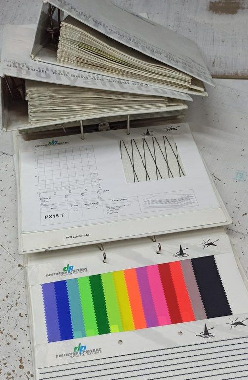

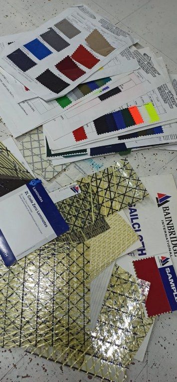

Кроме того, что проводим свою, так называемую, экспертизу у нас есть большое количество каталогов ведущих производителей - Дименшенс-Полиант (Германия), Контендер (Нидерланды), Бейнбридж (США) и др.
В этих каталогах есть вся информация по продукции, в том числе и графики под разными нагрузками (должно быть видно на фото), конструкционные особенности тканей и ламинатов (количество нитей и слоёв на единицу площади) ... есть образцы и их даже можно пощупать руками и попробовать на зуб ))))!!!
