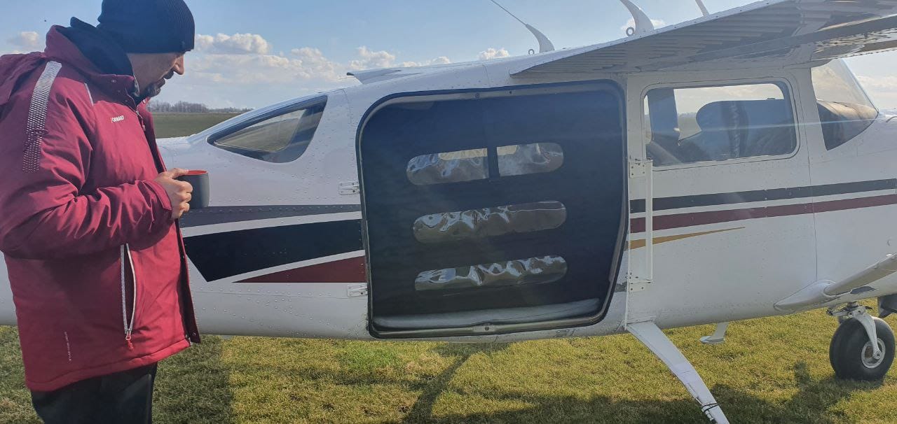

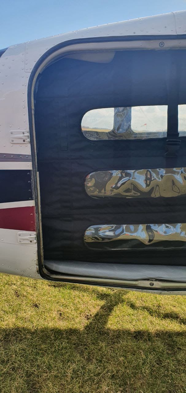

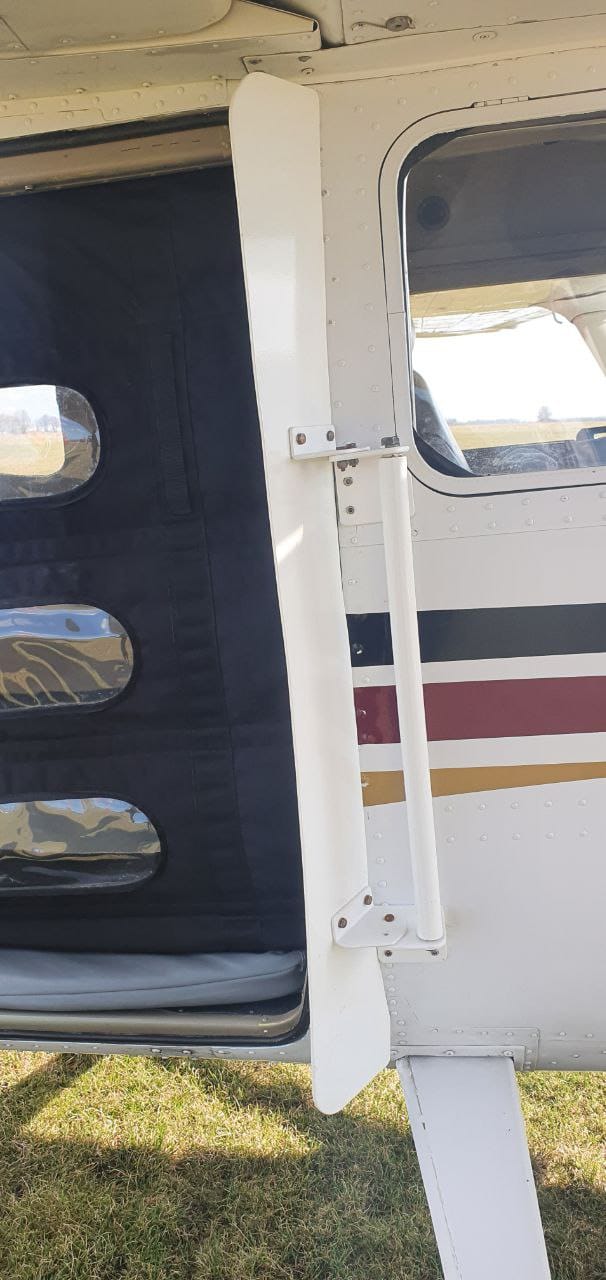

На место грузовой двери ставиться шторка.

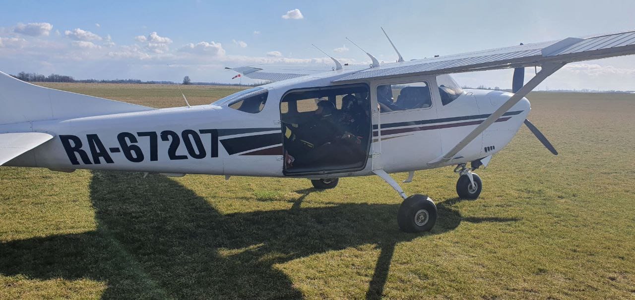

Со щитком от набегающего потока, ручкой и подножкой скорость 100-130, в зависимости от типа прыжка…. Что ещё рассказать?))

- Было уже сказано, что еще на МАКСе парашютисты валили на стенд валом с одним вопросом: можно ли будет с ЛМС вываливаться всей толпой во главе с оператором за полсекунды? Ответ состоит в том, что вес в тонну на удалении от ЦТ, соответствующем расположению грузовой двери приведет к уходу центровки за предельно заднюю - поэтому, для спотивной выброски парашютистов предусмотрена модификация, где дверь смещена вперед и открывается в полете сдвижкой вперед. Этот вариант проработан и может быть запущен в производство немедленно после поступлении твердого заказа. Здесь можно будет валить все, что ни попадя - включая увеличенный состав за счет недозаправки. Да, чуть не забыл ( а без этого как понять?)для справки - скорость выброски может быть чуть за 100 км/ч
