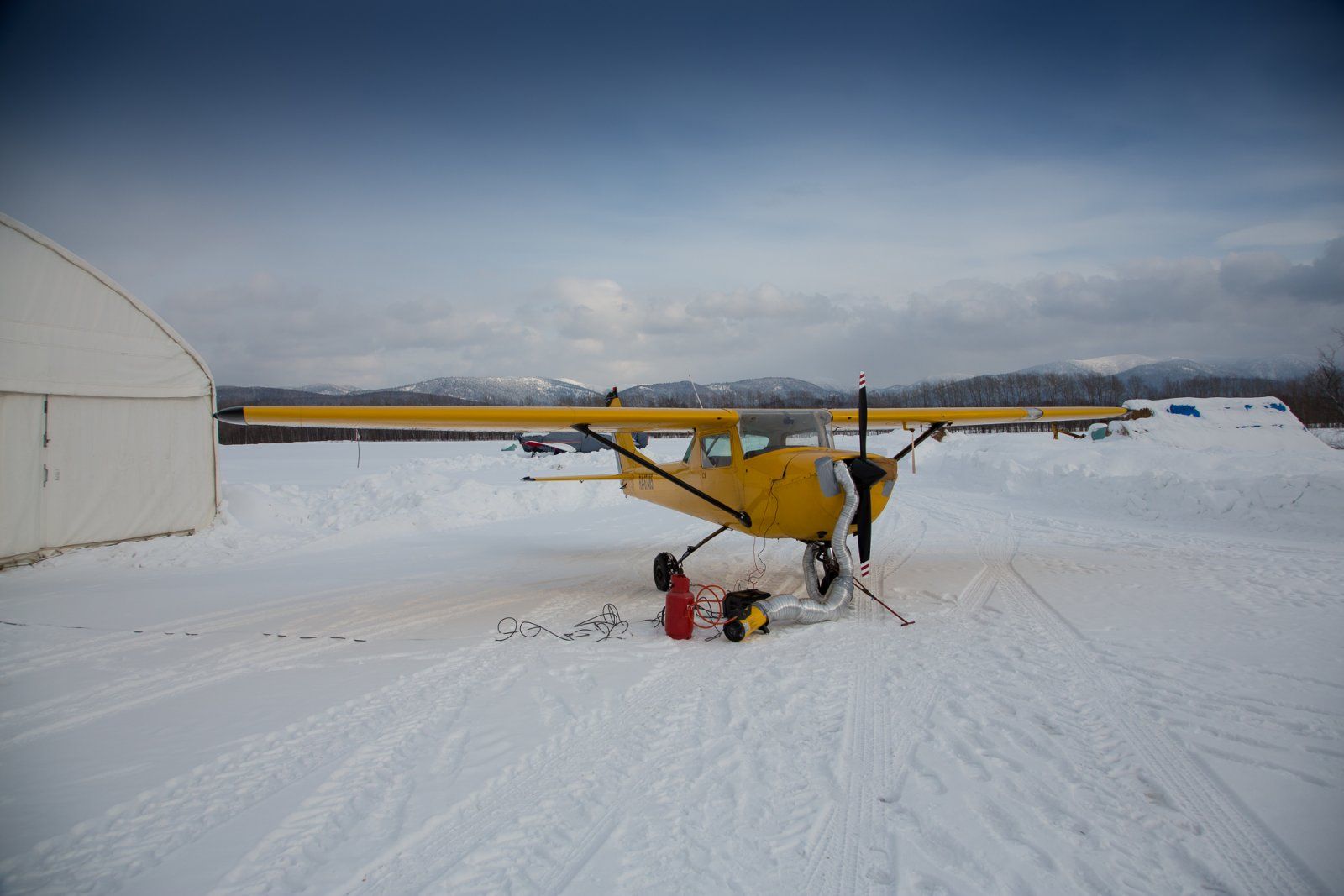

Коллеги. Если интересно, предлагаю поднять тему, эксплуатация наших птиц - зимой.
Интересует, подготовка к полету, особенности полета. Борьба со льдом в карбюраторе, обледенении крыла.
Я например, перед полетом прогреваю двигатель с газовой горелки. Если температура в диапазоне (-15 , -10) то грею примерно час. Если (-10 , 0) грею мин 40.
Грею сначала головки двигателя и масло бак с карбюратором. За тем только маслобак и салон, чтобы приборы не потели в полете.
Наледь с крыла снимаю строительным феном. Иногда теплой незамерзайкой (автомобильной).
Карбюратор грею на земле при прогреве и после отгазовки до взлета. После набора 100м вновь включаю обогрев карбюратора и не выключаю до конца полета.

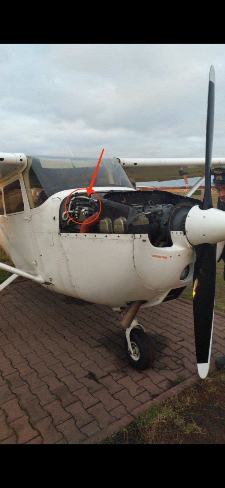

По подогреву отличный вариант воздушный фен Webasto Air Top 2000, на 2 кВт - под капотом 172-й встаёт отлично и вопросы предпускового подогрева снимает полностью! У коллеги поставили 4 года назад и в эксплуатации показало себя очень хорошо. Планирую на свою 150 ставить также.

подскажите она сама себя не перегревает? Для входящего воздуха сделали патрубок ? Можно фото посмотреть, как сделали ? Я планирую такую вебасту ставить на 170 цессну.

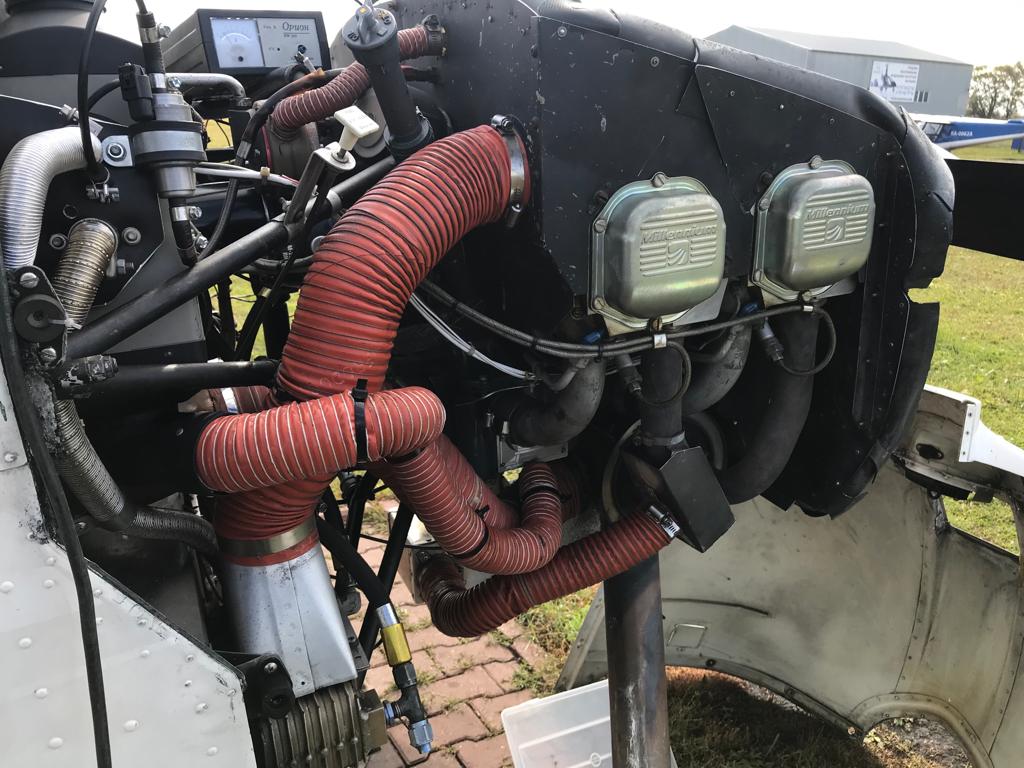

Перегрева нет, т.к. перед началом работы снимаются заглушки с воздухозаборников капота и воздух спокойно циркулирует нагревая двигатель целиком. Также данный отопитель работает по встроенному датчику температуры на самом отопителе, т.е. по факту мониторит температуру под капотом. Расход аккумулятора не заметен, после часового прогрева запуск двигателя электростартером без замечаний. Стоит фен справа сверху под капотом, забор воздуха сверху, нагреваемый воздух через штатный угол Вебасто направлен в сторону двигателя. Выпуск отработавших газов выведен вниз в нижнее окно капота в районе с топливным фильтром-отстойником. Забор топлива организован тройником от линии к фильтру-отстойнику. Пульт управления штатный установлен в салоне справа, возле бардачка на приборной панели. Попросил коллегу прислать подробные фото данной системы - у меня только одно фото сохранилось. Как пришлет - выложу подробности))).

Спасибо большое, если будут подробности, с интересом ознакомлюсь. Я слышал, что не пожаробезопасно, чтобы у вебасты топливный бак располагался сверху. По факту в Вашей схеме насос вебасты всегда под давлением баков находится. Нет замечаний у владельца? Интересен опыт такой эксплуатации.

Посмотрел фото, спасибо. У меня появилась мысль сделать как у Вашего коллеги, но запустить горячий воздух в механизм обогрева с задвижкой, куда горячий воздух от двигателя идет. Чтобы можно было при желании открыть задвижку и горячий воздух от вебасты будет обогревать салон, а закрыв - подкапотное пространство.

При работе двигателя, т.е. при открытом топливном кране, да, по сути Вы правы - давление топлива в магистрали насоса присутствует, но это давление от перепада высот из-за баков, расположенных в крыле. Во время стоянки самолета топливный кран перекрыт и давление топлива уже отсутствует. Данный тип топливных насосов имеет встроенный клапан, который при отсутствии подачи электропитания находится в нормально закрытом состоянии и проблем в полетах не было замечено. По хорошему наверное вмешиваться в систему питания не стоило бы, а забор топлива организовать отдельно линией из топливного бака со своим отдельным пожарным краном - но самолет эксплуатируется именно в такой состоянии и проблем не доставляет. Буду рад услышать обоснованные критические замечания на данный счет...)))
