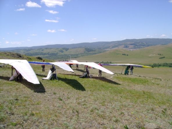

Хм, интересная затяжка. Да, на равнинах проблемы с подъёмом.
Ну в принципе старт на ходу,  с катапульты например отсюда.... (на фото опять же Башкирия, гора у озера Кандрыкуль) вполне реализуемое и эффективное мероприятие

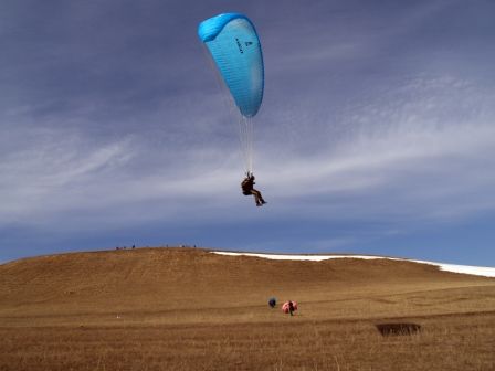

Есть гора и поближе ко мне, тоже в Башкирии, у деревни Микяшево. Тоже обширное плато на горе, на несколько направлений.

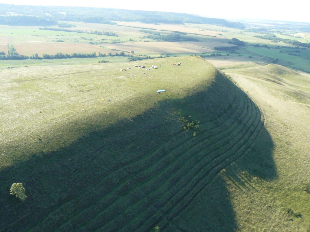

А также много на территории Башкирии, граничащих с Саткинским районом Челябинской области полей, холмов и горушек, на которых можно отработать элементы катапультного старта для планера. В общем смысл заниматься этим есть. Такой я для себя вывод сделал.

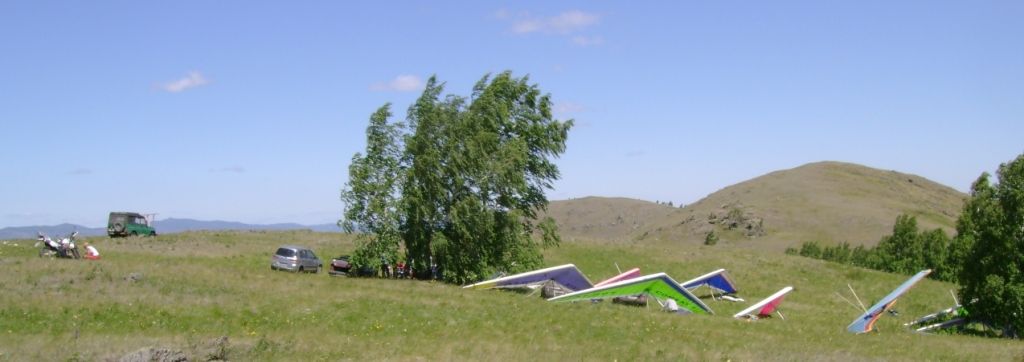

Вот здесь можно поставить катапульту. Аскарово, высота 200м.
Грунт каменистый, ниже каменистые гребни. Стартовать на планере с колёс нереально, но с катапультой вполне.
