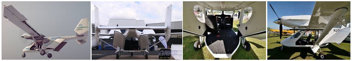

Вот примерно такую же конструкцию для "ног" основных колёс шасси я и предлагал для грузового "сарайчика"..
Только к ним ещё и подкос крыла нижним концом закрепить 😂

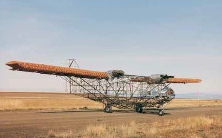

Фюзеляж - стальная ферма.
Крыло - деревяшка.
Обшивка - перкаль.

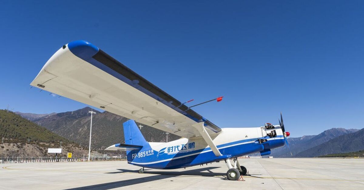

Ну так уже есть такой "сарайчик" с грузовым люком в заднице. Для которого два РИТМ-7 встанут как родные. И даже готовый планер без "фарша" тоже уже есть.
Надо только выкупить готовый планер, двигатели с винтами, "фарш" и собрать из этого KIT-набора вот такой двухмоторный грузовичок. Кто возьмётся? 😂
И чтобы его в воздух поднять под вашей регистрацией с двумя РИТМАМИ-7 как ЕЭВС по ФАП-273 потребуется порядка 665 000 USD. Всего!
Новый лёгкий самолёт грузоподъёмностью 850 кг, дальностью под 2100 км, с разбегом 250 - 260 м и очень приятный в пилотировании в воздухе (как "утюг").
Кому-то надо? Могу помочь поспособствовать в приобретении и в доводке его до лётной эксплуатации в качестве грузовичка😂😂😂
Есть такой, но лично мне он видится неотвечающим обсуждаем требованиям по объёму грузового отсека - фюзеляж коротковат...

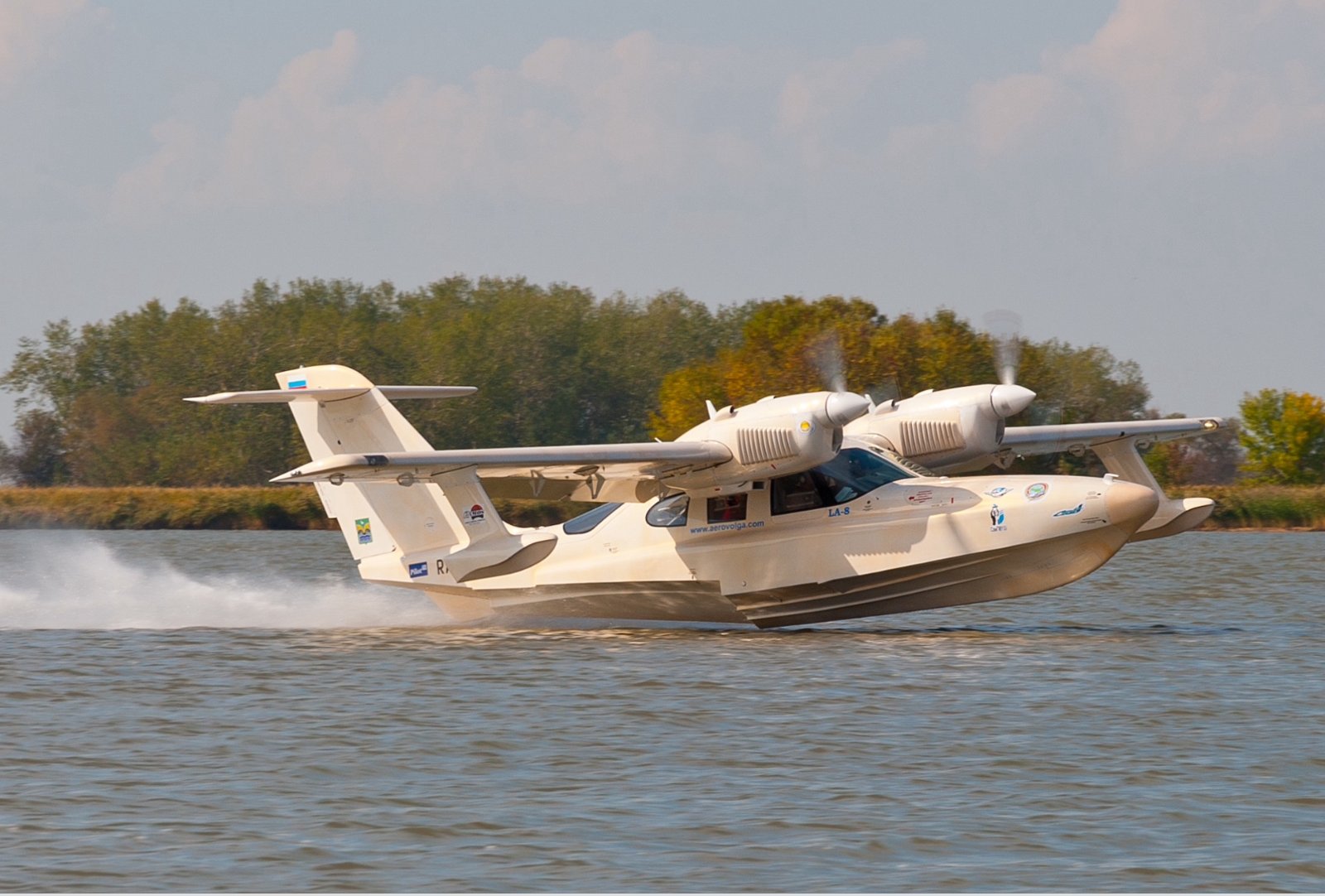

Вот ла-8 пожалуйста.
Как раз с парой вальтеров по 250л.с.
Алексей!
Ты цену ЛА-8 узнавал? Поинтересуйся у Сергея Алафинова...
Кстати, тот "пухлячок" со сварной рамой на фото выше по размерам вдвое больше и движки у него по 540 л.с.
Есть такой, но лично мне он видится не отвечающим обсуждаем требованиям по объёму грузового отсека - фюзеляж коротковат...
Что есть, то есть. Но уже готовый для "фаршировки" планер стоит в ожидании покупателя.
И кстати, при желании и установке на него РИТМ-7 можно было бы удлинить его грузовую кабину почти на метр - конструкция позволяет переделку. Да и с центровками на земле будет получше чем сейчас. У него основные колёса шасси имеют слишком большой вынос назад от ЦМ. А в итоге отрывается с трёх точек....
Вот это не надо!
Шасси шассями, а остальные мухи отдельно, чтобы если вдруг грубая посадка, то складывалось шасси, а не весь самолёт как карточный домик.
К тому же, исходя из того рисунка, где подкос завязан на шасси, у того шасси получается очень короткий ход амортизатора, а если амортстойку сделать от колеса, до заднего узла навеки крыла, то и ход будет достаточный, и шасси более мягким при езде по грунтовым аэродромам...
