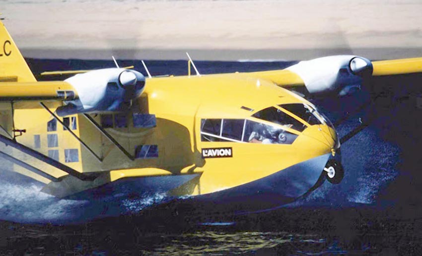

Кстати, тот "пухлячок" со сварной рамой на фото выше по размерам вдвое больше и движки у него по 540 л.с.
Что есть, то есть. Но уже готовый для "фаршировки" планер стоит в ожидании покупателя.
И кстати, при желании и установке на него РИТМ-7 можно было бы удлинить его грузовую кабину почти на метр - конструкция позволяет переделку. Да и с центровками на земле будет получше чем сейчас. У него основные колёса шасси имеют слишком большой вынос назад от ЦМ. А в итоге отрывается с трёх точек....

Пухлячок уж очень ХОРОШ !!!
Неплох. Но был. Оба уже отлетались. Третьего не было...
