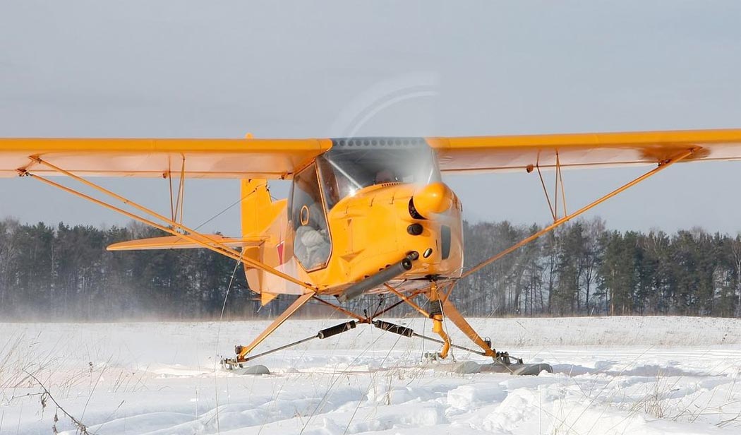

Вот мой самолёт Овод.
Стальная ферма и деревянное крыло.
Построен в дельта клубе МАИ на студенческую стипендию.
Отлетал 15 сезонов.
На аэродроме Шеллино.
С первых и до последних дней его существования.
Стоял всегда на открытой стоянке.
Никаких повреждений конструкции коррозией или разрушений древесины не обнаружено.
Отлетал 15 сезонов.
С ВАЗовским - как летал? С Вальтером и ворота полетят.
А в цеху - не его ли я видел?
Помнится, Молчанюка приводил в дельтаклуб, к этой поделке - тогда еще гонору поменьше было, можно сказать - совсем.
Так, что не нужно ругать деревяшку.
