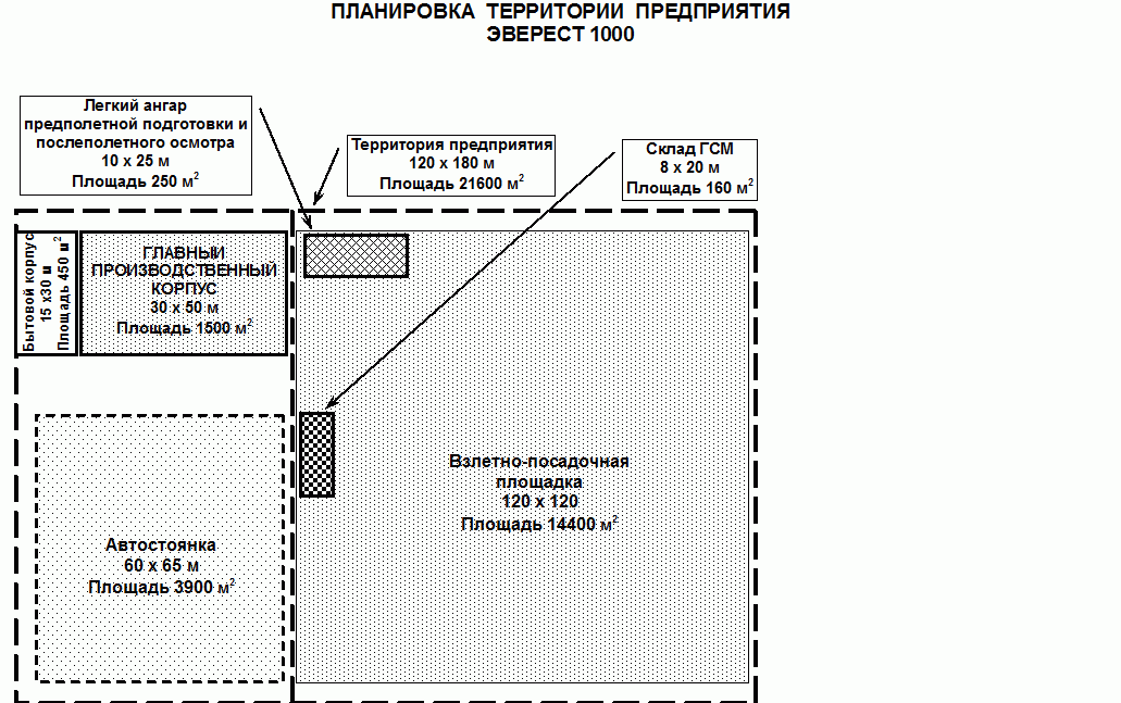

Есть такие скромные реальные планы.
    19,3 КБ · Просмотры: 249

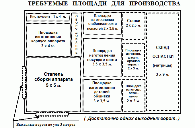

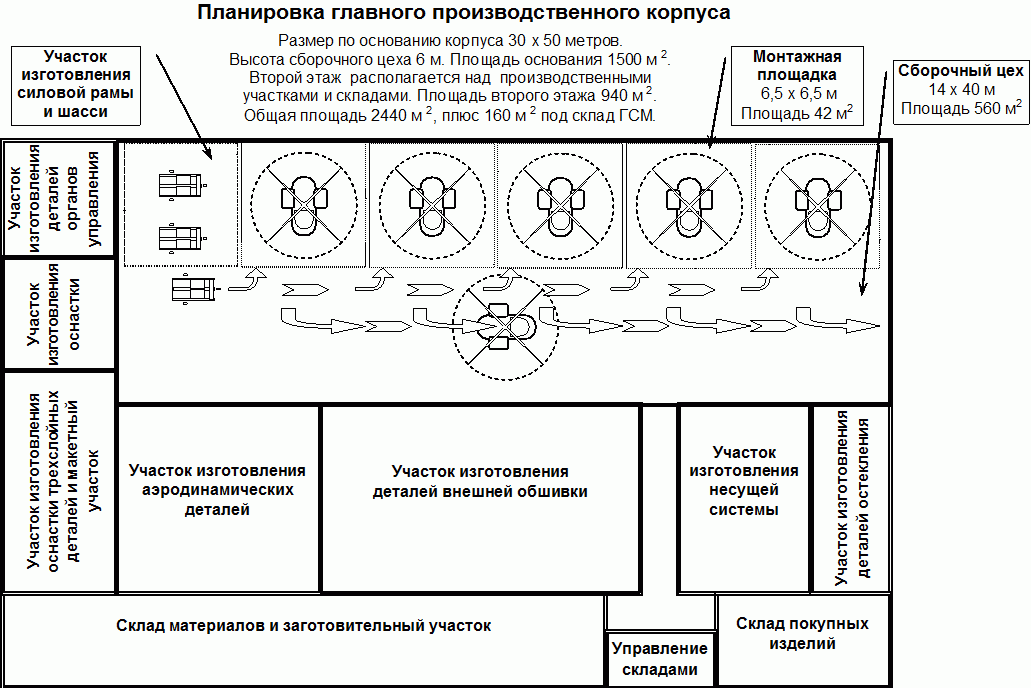

Есть ещё и "наполеоновские" планы.
    38,4 КБ · Просмотры: 255
    24,1 КБ · Просмотры: 260
