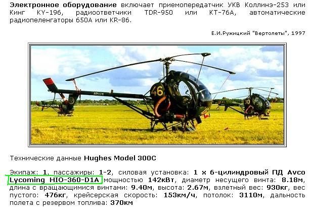

Чем же не угодили надежные Лайкоминги с Континенталями
Они изначально проектировались из расчета установки на самолет. Отсюда и проблемы при установке на вертолет.
А вот в этот вертолётик я "влюбился" ещё в далёком детстве ...
    65,9 КБ · Просмотры: 150

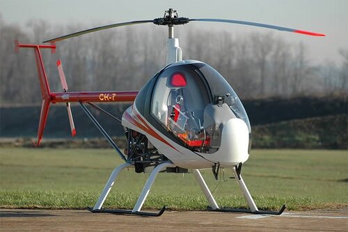

Чтобы не "изобретать велосипед", озвучу свое видение концепции легкого, надежного и безопасного, доступного вертолета. В мире уже есть подобные вертолеты, соответствующие моему представлению об этом - это СН-7 Kompress Charlie:
И вертолет из Кумертау Rotorfly:
Итак, по пунктам:
1. Вертолет должен быть минимум двухместным. Это необходимо для удобства обучения и обеспечения выполнения минимума задач, возложенных на этот тип ВС.
2. Двигатель вертолета обязательно должен быть сертифицирован как авиационный, это важно для обеспечения надежности и безопасности и для последующего мирового признания на рынке.
3. Двигатель должен быть поршневым. Вертолеты с газотурбинными двигателями, несмотря на большую энерговооруженность и выигрыш в весе, значительно дороже.
4. Двигатель вертолета должен эксплуатироваться на автомобильном бензине из-за особенностей отечественной нефтеперерабатывающей отрасли, не производящей авиабензин, а также для удешевления эксплуатации.
5. Взлетный вес вертолета не должен быть выше 500 кг, то-есть при проектировании важна высокая культура веса, не в ущерб эксплуатационной прочности конструкции. Это ограничение также связано с тем, что сертифицированый авиадвигатель, работающий на автобензине, это Ротакс, а они имеют ограниченную мощность.
