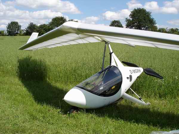

=такое впечатление,что крыло не всегда перпендикулярно кабине...
-только недавно научились делать хорошие МДП с жёстким крылом\нпр.ИМПАКТ,с качеством под 25!\,но двухместных не встречал.

Удалосьнайтиодновидео.Сподлётом.Новыглядиткактонеубедительно...
Похоже,это тот единственный подлёт этого аппарата,во время которого он был разбит. 1 из причин было неправильная развесовка ф-жа, отн. точки подвески. Фюзеляж действительно повис носом вниз. 2-й вариант получил уже ГО при фиксированном крыле,после чего выполнил полёт по кругу.  ;D
(Кстати,я хорошо знаком и с главным строителем аппарата и с пилотами-испытателями).

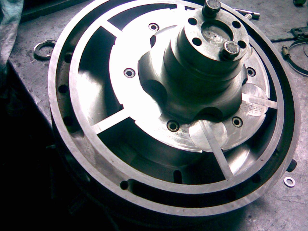

Двигатель разработан в нескольких вариантах. Стадии проектные. По экспериментальному образцу разработан детальный проект. Был изготовлен макетный образец в металле.
Ожидаемое потребление топлива у бензинового варианта 200-210 г/лс в час.
Расчетная удельная масса 0,22 кг/ лс.
-неплохие\а даже отличные\ х-ки.
-мой друг Богдан\автогонщик\ в молодости также забавлялся
роторным мотором=500 лс и 30 кг.=лежит в мастерской...
