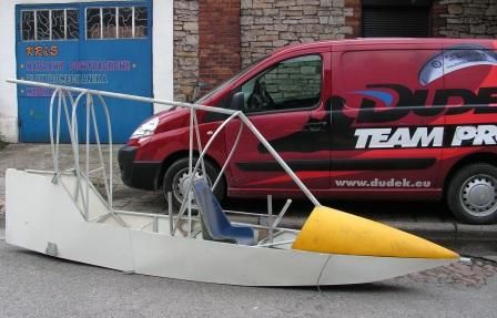

BEKAS v horoshih rukah \Wieslaw Plonka=mastier po aviadierievu!\...
    238,2 КБ · Просмотры: 165
    230,5 КБ · Просмотры: 188

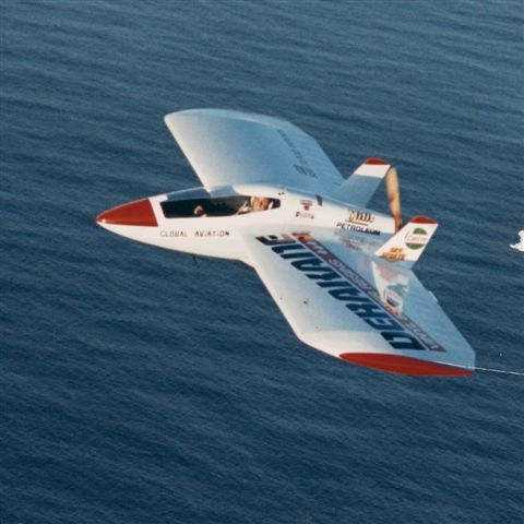

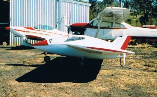

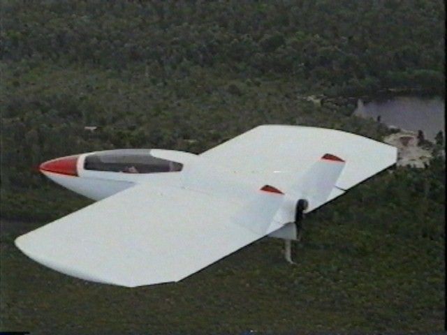

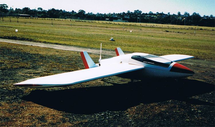

А об этом аппарате что нибудь известно? Может в ветке был, я пропустил?
[media]http://www.youtube.com/watch?v=h2wrSa8mCcI&feature=player_embedded#![/media]
Жаль, интересный самолет - маленкий и летучий. Но наверно с устойчивостью проблемы были.
    34,1 КБ · Просмотры: 205
    37,4 КБ · Просмотры: 196
    85,1 КБ · Просмотры: 195
    78,9 КБ · Просмотры: 184
    54,7 КБ · Просмотры: 184
Судя по тому что я про этот самолет читал, с устойчивостью (в воздухе) у него все было в порядке. Но вот шасси у него ужас, колея основных стоек чуть ли не уже самого фюзеляжа, на видео по ссылке выше видно как его мотает на рулении.
Кстати там в комментариях написано что из-за плохой устойчивости самолет превысил допустимую перегрузку и разрушился в воздухе. Я в свое время читал (в более надежном, на мой взгляд, источнике) что у него в полете заклинило подшипник вала воздушного винта с последующим разрушением этого узла и во время вынужденной посадки, уже на пробеге, самолет врезался в дерево, что и привело к гибели пилота.
Ему б шасси как на Пеликане сделать - горя бы не знал. @ uxus а технические характеристики вам нигде не встречались?
Про шасси -  это же типический мотопланер, а  там кому как нравится :IMHO. Там , по моему мнению, и одного основного неубераемого колеса с головой хватает! + дополнительные 😉, но это мои личные представления о предмете. А так - слюнки текут!
Вот, нашел то обсуждение: http://www.homebuiltairplanes.com/forums/aircraft-design-aerodynamics-new-technology/2241-facet-opel.html . На второй странице в 18 сообщении описаны причины катастрофы и указаны некоторые характеристики:
Cruise is 150 Kts / Крейсерская скорость 280 км/ч
Range of 3000 Nm / Дальность 5500 км
Climb / Скорость набора высоты
6 mins to 15,000 / 6 минут до 4570 м
20 Mins to 20,000 / 20 минут до 6100 м
Max alt 30,100 ft. / потолок 9175 м
Двигатель Rotax 447 (40Hp)
Прочитать всю тему я так и не осилил, возможно дальше есть более подробная информация.

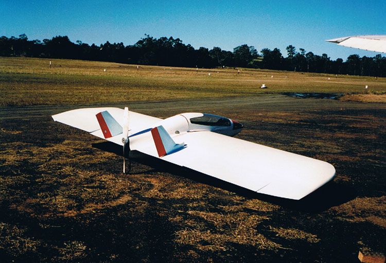

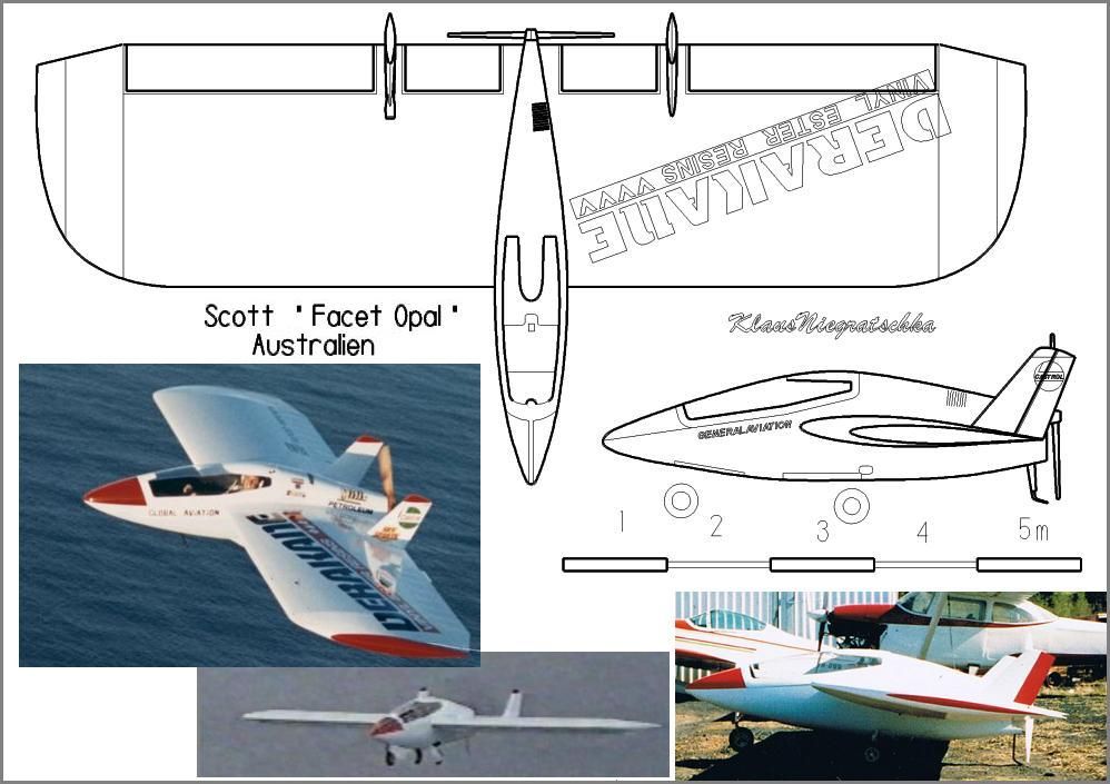

Вот еще по Opal нашел картинку. может пригодится кому.
    94,3 КБ · Просмотры: 201
Не крыле реклама винилэфирной смолы Derakane, скорее всего этот самолет был построен на основе винилэфирки. :-?
Интересный самолет, взглянуть бы на силовую схему...
