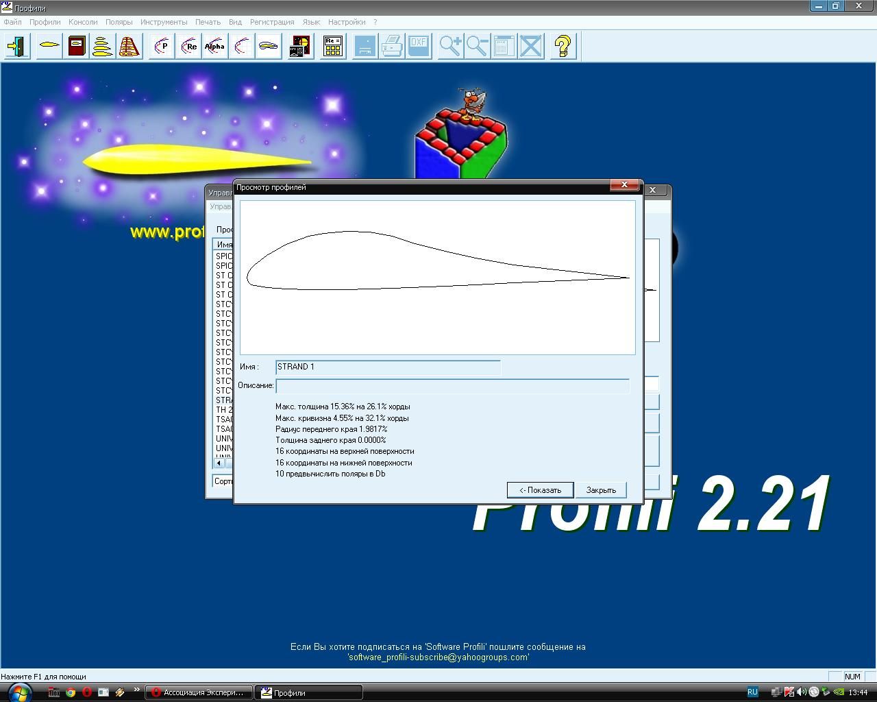

Плохо координаты профиля они не дают...
Придется вручную рисовать похожий (((
Сгенерил "на глазок" профиль Свифта.Толщина и Камбер соотв оригиналу.Вот координаты:

Толщина 15,36%.

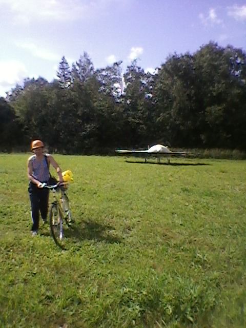

Вот обещал, даю фотку. Пока испытания не закончились, качество фотки невысокое. На переднем плане инженер. Аэродром Сухой.

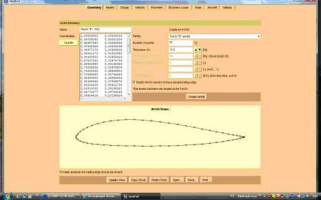

Продуть физически не могу, но - программно
похожий профиль - TsAGI "B" 15% в пакете  JavaFoil
Ссылка для скачивания - http://www.mh-aerotools.de/airfoils/java/javafoilinstaller.msi
Документация JavaFoil - по http://www.mh-aerotools.de/airfoils/javafoil.htm
Ниже геометрия и поляра.
Геометрию профиля можно поправить под Вашу изменением цифирек в табличке.
Утолщение задается параметрически и поставил почти Ваше 15,5

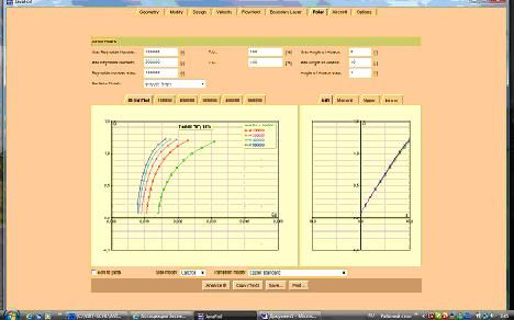

Поляра дана для угла от 0 до 10 град и
Re 100 000 - 500 000  с шагом 100 000
График слева: Ci - Cd (Cx - Cy)
со значениями по Сi  0,5 1,0 1,5
по Сd - 0,01 0,02 0,03 0,04 0,05
График справа: Ci - угол атаки
по углу атаки 0 - 5 град 10 град

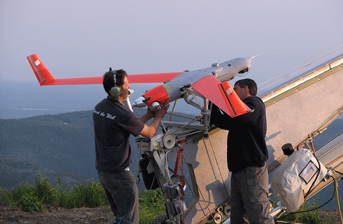

Проектировал австралийцам электрический беспилотник. Очень устойчивая машинка к порывам ветра... Они добивались нужных характеристих долго дорабатывая и изменяя геометрию. Я  сканировал то что им понравилось 3D сканером и попытался определить профиль. Наиболее близко подощёл Цаги модифицированный немцами на меньшие числа Рейнольдса! (некоторые детали не показаны)
А ниже их же аппарат для поиска лесных пожаров. Тут сразу Цаги поставили задумывались, хотя хорда намного уже и может и не лучий выбор.
