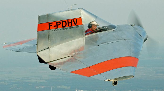

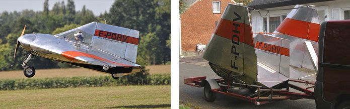

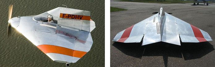

Ну раз ветка про летающие крылья. что народ скажет об этом аппаратике. Кстати вес пустого что-то великоват.
Verhees Delta
Specifications:
Wingspan: 4,5 m
Length with Subaru engine: 3,3 m
Wing area: 10 m2
Empty weight prototype: 210 kg
Max take-off weight: 340 kg
Cruise speed: 220 km/h
Vne: 270 km/h
Stallspeed: 85 km/h
Loadfacto:r +/- 6g
Tank content: 60 ltrs
Engine on prototype Subaru EA 71, 1600 cc, 50 HP in direct drive, liquid cooled
uses 13 l/hr mogas at cruisespeed
Propeller on prototype 138x110 cm wood, fixed pitch
Construction all metal, mainstructure aluminum 6061 or 2024
Landinggear steering monowheel type with rubber compression spring
tailwheel with shock cord suspension
tipwheels with metal torsion spring suspension
    29,5 КБ · Просмотры: 182
    33,6 КБ · Просмотры: 200
    29,8 КБ · Просмотры: 223
Ох ,уж  эти  французы.  Скоро  на  метле  полетят,  а  так  прикольный  самолетик.  Судя  по  деталям  делали  его  в  гараже  , а вот  считали  наверно  в  Авиасьюд  каком нибудь.  Интересно,  хотя бы  схемку  кто  бросил.  Особенно  привлекает  его  камуникабельность,  прямо  как  у  Блохи  Минье.
Конечно вес великоват: шасси и крылья из металла складываются; плюс металл; плюс не эффективный тянущий винт - мощь мотора уходит на завихрения водушного потока на носке крыла.
Вот здесь можно почитать об этом аппарате (возпользуйтесь переводчиком). И конструктор и пилот отзываются о нем очень лесно. Думаю если сохранить концепцию и уменьшить вес получится отличная машина для самодела - технология как на Зенитовских машинах, минимум токарки и сварки (со слов автора) http://www.verheesengineering.com/gb/delta.html
