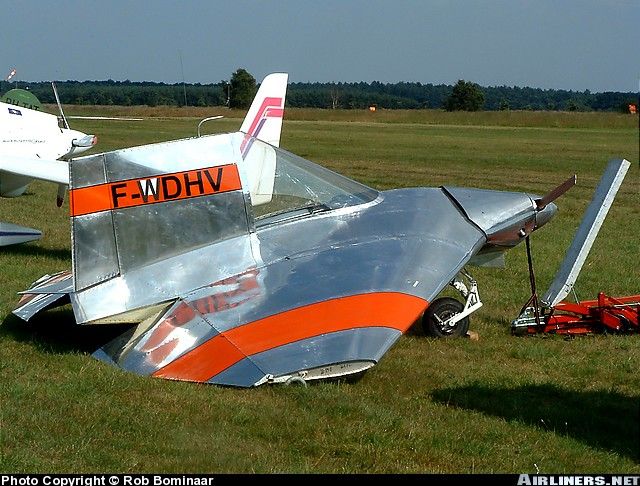

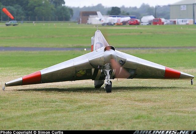

Продолжу о Verhees Delta. На этих фотографиях он уже с Хиртом 60 л.с., изменился фонарь и убран радиатор с нижней поверхности правой плоскости. Видны окна в нижней части центроплана, там же и багажный отсек - виден багаж  🙂 . Что-то мне этот самолетик нравится все больше и больше. Полный комплект чертежей кстати 400 евров.

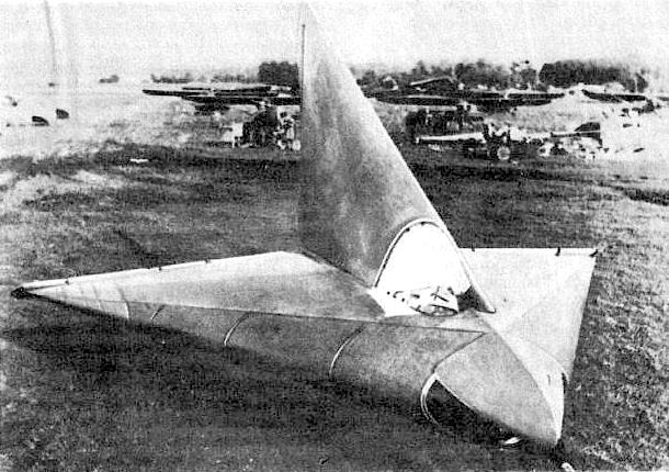

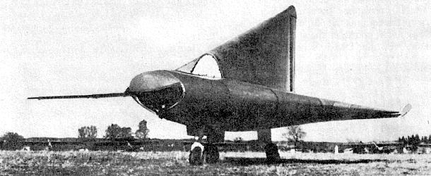

1944 год. планер Липпиша.

По ссылке что я давал выше есть отзыв пилота как об аппарате очень устойчивом как на земле так и в воздухе, управление доступно даже пилоту с небольшим налетом. Взлет и посадка тоже без особых проблем. Меня удивила реакция на руль направления - самолет поворачивает в обратную сторону - кто объяснит почему? Так что при полете педали используют лишь для компенсации момента воздушного винта. Свал испраляют тоже элевонами.
З.Ы. интересный все-таки аппаратик.
Стреловидность очень большая, черезмерная путевая устойчивость, я так думаю, столкнулся с этим на модельках... :IMHO

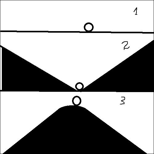

Устойчивость
1) нейтральная-если сдвинуть шарик, то ему все равно где стоять
2)Статистичекая-если сдвинуть шарик, то он  останавливается в заданной точке
2)Динамическая-если сдвинуть шарик, то он скатывается  куда то
    15,6 КБ · Просмотры: 175
Чуть чуть все не так, ну да ладно, крутка не стреловидных еще нужна для улучшения срывных характеристик, картинка которую вы привели показывает только один вид устойчивости, статический, первый рис. статич. нейтрален, второй устойчив, третий неустойчив, s-образный профиль применяют для уменьшения М зет крыла от альфа-стабилика то нету. 😉
