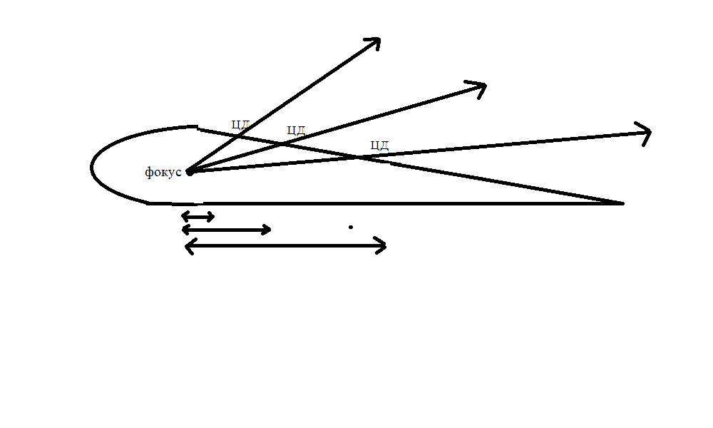

Балансировка нужна для различных скоростей полета(а значит и уголов атаки) Так вот, Фокус крыла, это точка относительно которой, момент подъемной силы  будет изменятся не в зависимости от угла атаки, а только от скорости:
для плосковыпуклого профиля
угол атак увеличиваем, цд уходит вперед плечо между ЦД и фокусом уменьшается, но растет момент подъемной силы
Угол уменьшаем , цд уходит назад, плечо между фокусом и ЦД увеличивается, но уменьшается момент подъемной силы

Центр давления никуда не ползет(до М более 0,4), а есть такая штука как аэродинамический фокус, им и принято оперировать....
А вот не надо... ЦД остается на месте лишь у безмоментных профилей - именно поэтому они и безмоментные,что,закрепив профиль на оси,проходящей через ЦД,можете сколько угодно изменять угол атаки безо всякого момента (вплоть до околосрывных углов),хотя подъемная сила при этом будет изменяться.Фокус же напротив,не перемещается (на то он и фокус) на любых профилях,будь то симметричные,несимметричные или S-образные:на первых фокус совпадает с ЦД и равновесие безразличное;на вторых фокус впереди ЦД и приложенное в нем приращение подъемной силы стремится еще изменить угол атаки,из-за чего равновесие неустойчивое,а для придания устойчивости требуются обратные моменты,например,от оперения;третьи,наконец,имеют фокус сзади относительно ЦД и приращение подъемной силы,приложенное в фокусе,создает обратный момент,возвращающий профиль к исходному углу,поэтому такой профиль способен сам обеспечить продольную устойчивость.
Вот и весь сказ - фокус самолета,расположенный сзади относительно ЦТ (а в прямом полете ЦД по определению совпадает с ЦТ,иначе самолет стал бы пикировать или кабрировать) делает самолет устойчивым,а в противном случае - неустойчивым

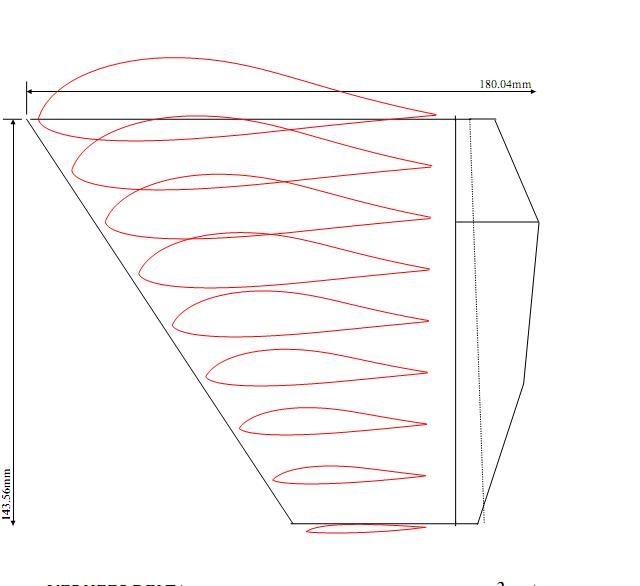

Вот что нашел по крылу Verhees Delta на модельном сайте, так что не знаю насколько соответствует оригиналу

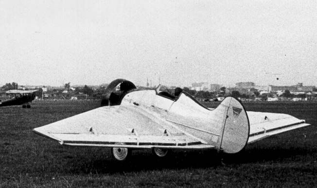

Но интересный вопрос-насколько впереди,при предельно задней центровке? 0,1 сах ,как обычно,или запас больший нужон?
У летающего крыла,  допустимое предельно заднее размещение центра масс из соображений продольнй устойчивости меньше, чем у самолета классической аэродинамической схемы. Вследствие этого диапазон эксплуатационных центровок летающих крыльев значительно меньше, чем у самолетов классической схемы
Например у БОК-5 предельная передняя 16%, предельно задняя 18%, что при хорде 2.35 м, дает нам диапазон  изменения ЦТ в 4.7см
