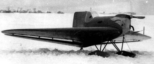

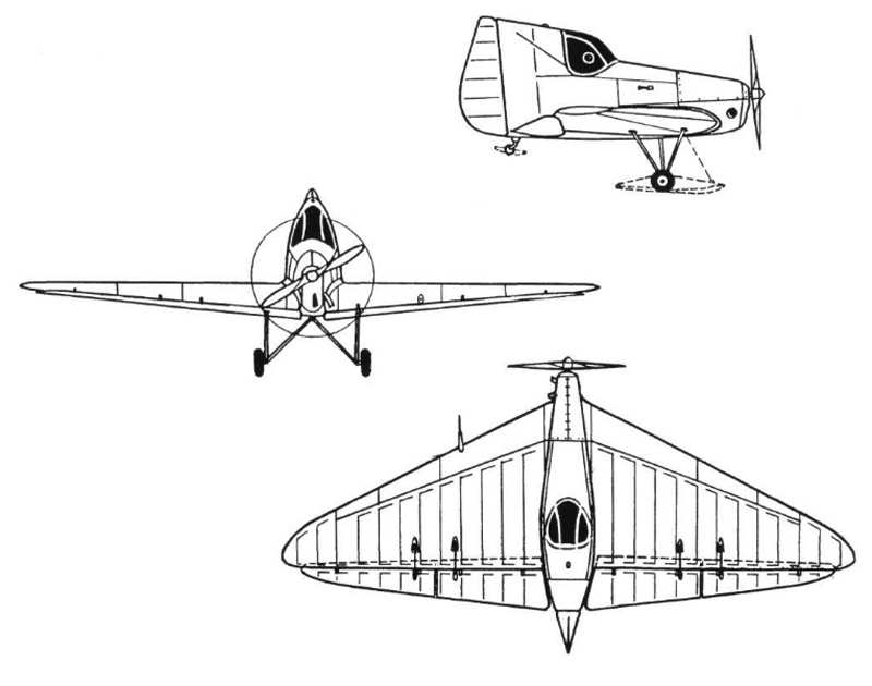

Например у БОК-5 предельная передняя 16%, предельно задняя 18%, что при хорде 2.35 м, дает нам диапазонизменения ЦТ в 4.7см
-у КАСПЭРвинга этот диапазон значительно больше...
кроме этого,у него статическая стабильность,практически независящая от скорости!
Может его вдохновил БИЧ-20, а не немец?
http://www.airwar.ru/enc/law1/bich20.html
http://www.ctrl-c.liu.se/misc/ram/bich-20.html
Двигатель Balckburn Tommit-18 л.с или Obiet-Dunne (20л.с)
максимальная скорость 160 км/ч (166 км/ч) на уровне моря
практический потолок 4000 м
дальность попета 320 км
  Масса пустого 176кг (181 кг)
максимальная взлетная 280кг (287 кг)
размах крыла 6,90 м
длина 3,56 м
площадь крыла 9,00 м2
(Обратите внимание на удельную нагрузку на мощность 15кг/л.с!!!!)
По отзывам летчика-испытателя В. Л. Расторгуева, этот самолет по управляемости и другим летным качествам никакой разницы в сравнении с нормальным типом самолета не имел, несмотря на свою оригинальную конструкцию, в управлении был прост, отличался хорошим обзором.
Черановский был Советский Рутан...
Современное  легкое авиастроение отдыхает

Вот  Бич-20. Пожалуй  более  достойная  машинка  особенно  для  наших  спартанских  полетов,  одна  беда  нет  подробных  чертежей.  Уверен  ,  что  нашлись  бы  умельцы  и  взялись  за  его  постройку.

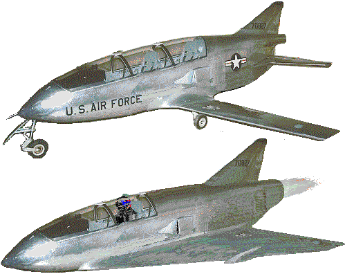

Меня интересует скоростной самолет бесхвостка, с характеристиками примерно как у BD-5. Сейчас обдумываю этот проект, но с профилем крыла никак не могу определиться, какой профиль лучше выбрать...
    43,3 КБ · Просмотры: 256
Этот? А вы как планируете устойчивость получить-круткой или S образностью?
