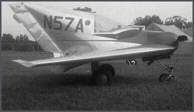

Вот нашел еще один образчик подобный  БИЧ-20. Кроме картинки больше никакой информацией не распологаю. Может кто-чего знает?
  • FlyingWings_AilesVolantes_Nurfluegel_AlaVolante_KN_Pic_Baker_DeltaKitten.jpg
    20 КБ · Просмотры: 190
Это Baker MB-1 Delta Kitten
     Длина:  4,04 м
   Размах крыла: (5,5 м
     Пустой вес: 265 кг
     Максимальный взлетный вес:  382 кг
   Континентальный 85 л.с.
Максимальная скорость:  217 км / ч
   Практический потолок:  3700 м

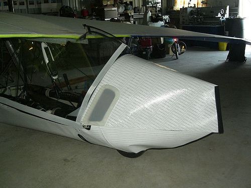

подход к бесхвостке типа Swift
-Владимир Павлович,
хотелось бы узнать Ваше мнение на тему аэродинамики  СВИФТа\безхвостки\=
мне видится,что передняя часть его кабины имеет
слишком большую боковую поверхность,хотя там
ничего нет=много воздуха !
конструктора компенсируют её большой площадью
вертикальных рулей...
кстати,на горбу крыла имеется тонкая как будто нитка-турбулизаторн\на снимках её не видно\.
по заверениям Румера\чемпион,много га нём налетал\
=СВИФТ не вводится в авторотацию!!!
наверно благодаря достаточно болшому демпфирующему моменту относительно широких концов крыльев?
я видел,как Манфред выполнял по три петли подряд
на небольшой высоте\в Кельцах,при демонстрации\.

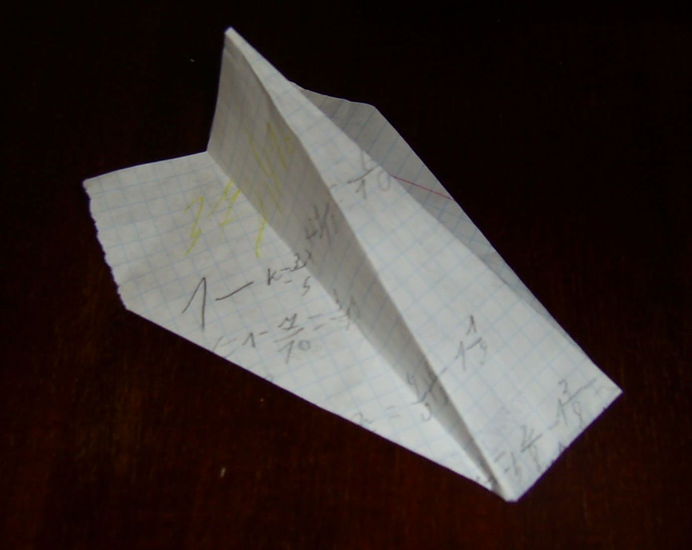

Попробуйте сделать бумажную модельку бесхвостки с прямым крылом,сделав ему S-образный профиль,сцентруйте на 25% и пустите в перевернутом положении - моделька бодро полупетлей или полубочкой перевернется и далее планирует вполне устойчиво.
Back to top
http://www.twitt.org/BKB_PaperGlider.html
=подобно ведёт себя ватманная модель БКБ-1=
даже если её бросить хвостом вперьёд=после кувырка \180 град\ летит без колебаний носом вперёд.
-угол тангажа зависит только от положения центра
масс\скрепка\.вплоть до прямого угла!\парашютирование\.
А ниже вариант дизайна бумажного самолетика от моего пацана. Правильно собранный летает устойчиво фюзеляжем вверх и не переворачивается. Жаль видео заснять не смог, никак не успевал поймать в кадр.
Может подойдет в качестве эмблемы форума, а то тот, что сейчас, фактически классика, а этот - ЭКСПЕРИМЕНТАЛЬНЫЙ !

-Владимир Павлович,хотелось бы узнать Ваше мнение на тему аэродинамикиСВИФТа\безхвостки\=мне видится,что передняя часть его кабины имеетслишком большую боковую поверхность,хотя тамничего нет=много воздуха !конструктора компенсируют её большой площадьювертикальных рулей...кстати,на горбу крыла имеется тонкая как будто нитка-турбулизаторн\на снимках её не видно\.по заверениям Румера\чемпион,много га нём налетал\=СВИФТ не вводится в авторотацию!!!наверно благодаря достаточно болшому демпфирующему моменту относительно широких концов крыльев?я видел,как Манфред выполнял по три петли подрядна небольшой высоте\в Кельцах,при демонстрации\.
Генрик,геометрия кабины Свифта определяется,в первую очередь,его стартом с ног - чтобы при старте ничего не мешало пилоту разбегаться,а после старта - свободно принятьполетное положение:в остальном этот "автобус"на виде сбоку никаких положительных свойств не имеет.
   Насчет нитки-турбулизатора сказать ничего не могу:возможно,она и действительно есть и действительно фиксирует точку перехода ламинарного потока в турбулентный - разглядывая Свифт во Фридрихсхафене я ее просто не заметил и фотографий с видом на крыло сверху сделать не мог,т.к.аппарат стоял так,чтобы,не сгибаясь,можно было разглядеть внутренность кабины.Возможно,на малых Рейнольдсах такое решение вполне оправданно.
От продольной авторотации Свифт защищен действительно сильным демпфированием сравнительно большой стреловидности крыла без сужения - если на плане Свифта нарисовать эквивалентное прямое крыло с совпадением САХ,а на месте САХ элевонов - обычное ГО,получился бы вполне честный классический планер.
Примерно так я думаю...без расчетов и сопоставлений.

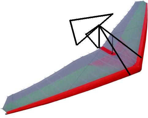

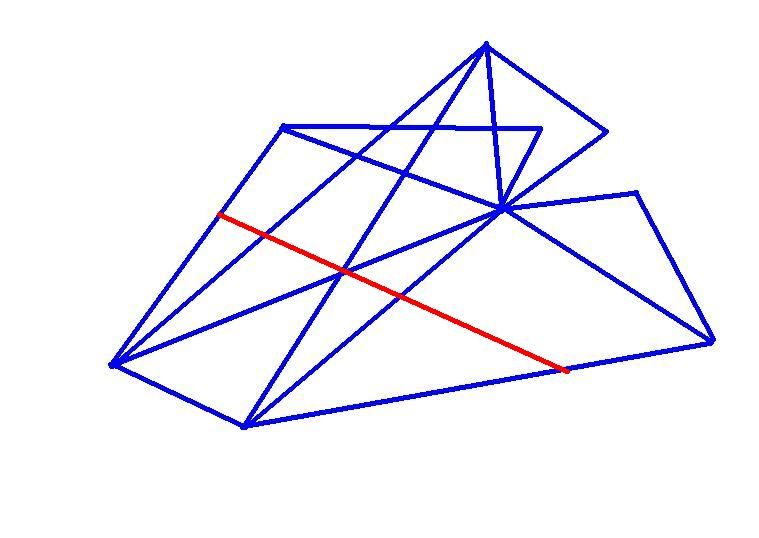

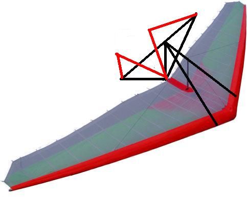

Позапускал бумажную модельку и тоже на экспериментерство потянуло, - а что ежели сделать его складным, из труб, обтянутых тканью?
Примерно как на эскизе.
    38,1 КБ · Просмотры: 162
Смело однако, а чем крылы подкосить?
Поперечина, как в дельтаплане. Заодно и V- образность придаст. Обозначил красным.
Возможны варианты. Идея родилась экспромтом... Уж очень сильно полет прототипа (бумажного самолетика  🙂 ) понравился!
    40,6 КБ · Просмотры: 185
И с горы на таком? Чой то ортодоксально очень, но имеет право а че...Но лично я бы на таком не рискнул, кто первый... :IMHO
С уважением.

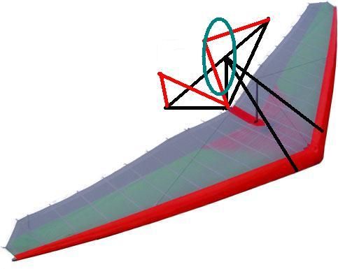

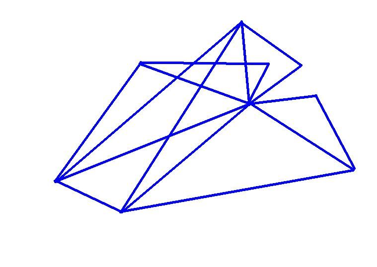

Пришла бредовая мысль:
а если взять и модернизировать дельталетное крыло пристроив сверху фюзеляж  с рулем направления, а по тангажу управляться дополнительным крылышком?
С уважением.
Может у кого дельтаплан без дела завалялся? Я б с большой благодарностью... недорого... для эксперимента...

Зимой у нас холодно, так-что защищенную от ветра кабинку всё же хочется, лучше с подогревом... Тканевую обшивку в нужных местах можно и утеплить...
Вроде как, более рациональным в данном случае будет V-образное хвостовое оперение (с ним чем-то на бабочку смахивает  🙂 ).

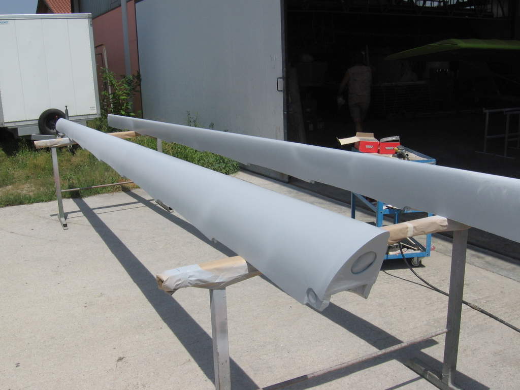

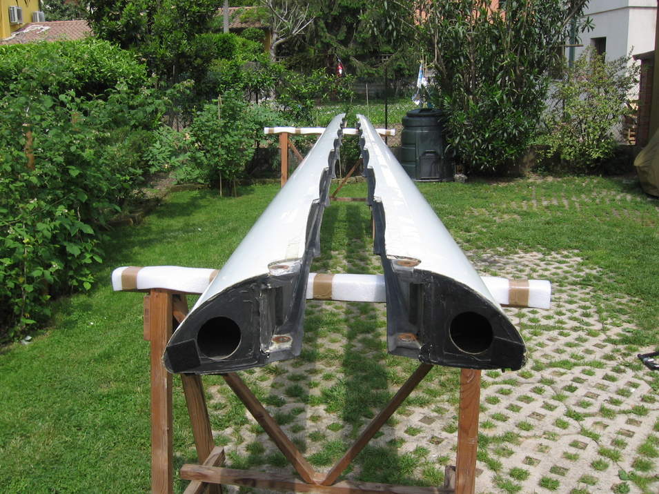

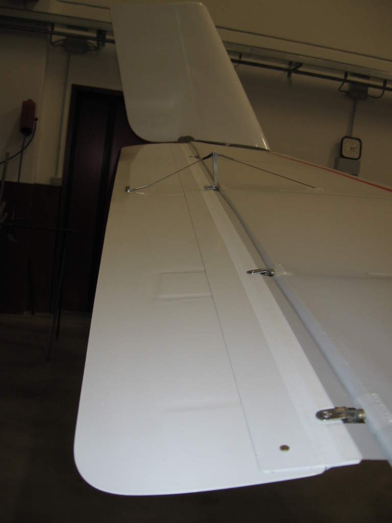

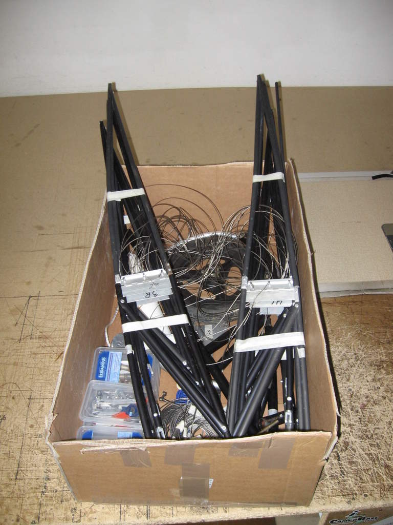

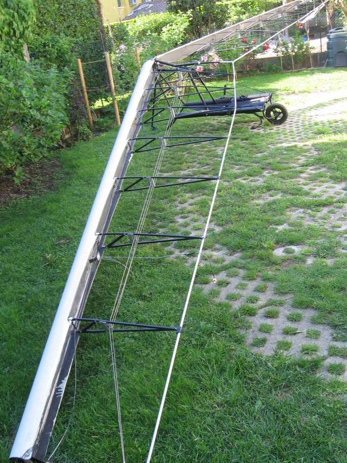

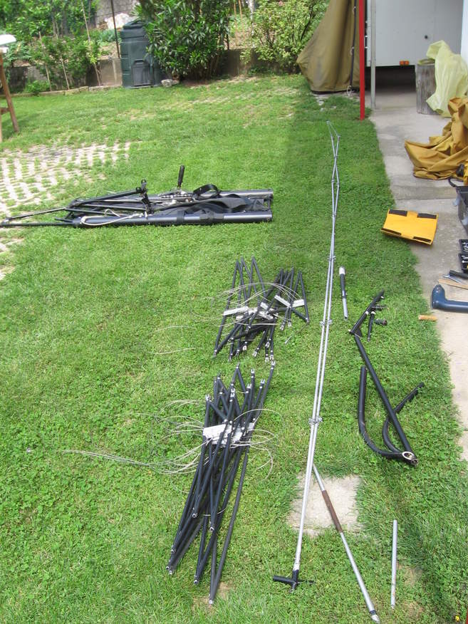

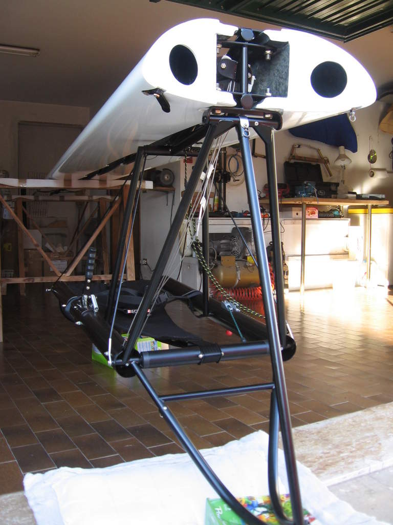

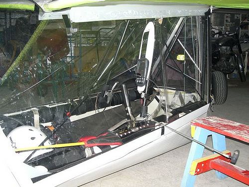

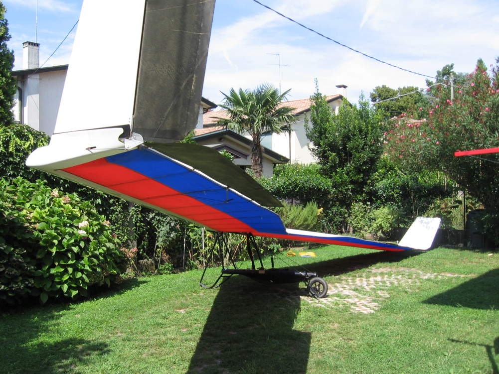

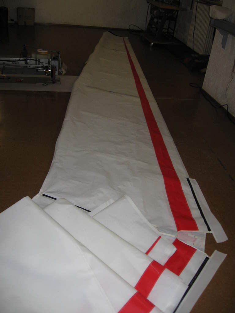

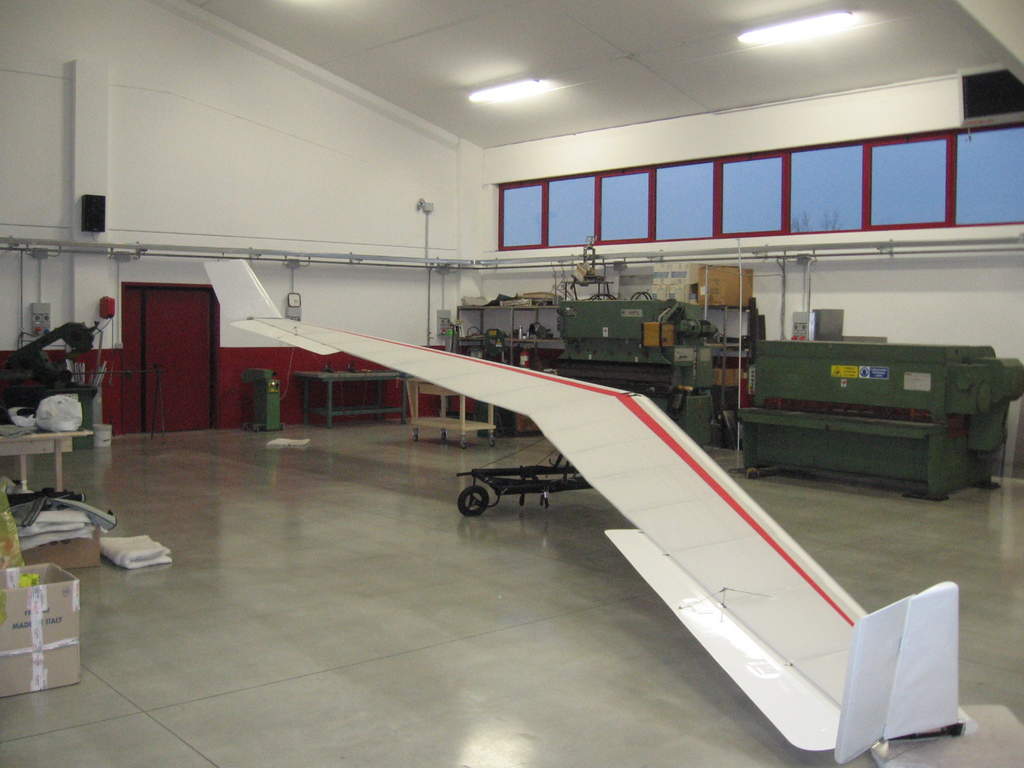

Извиняюсь, может не слишком уместным будет в данной ветке, но добавлю фотки конструкции бесхвости Миллениум, кстати подсказка тем, кто стремится делать быстроскладные крылья.
    138,6 КБ · Просмотры: 200
    139,1 КБ · Просмотры: 202
    93,7 КБ · Просмотры: 184
    37,6 КБ · Просмотры: 187
    87,8 КБ · Просмотры: 185
    140,8 КБ · Просмотры: 203
    62,5 КБ · Просмотры: 201
    137,9 КБ · Просмотры: 182
    27,3 КБ · Просмотры: 180
    61,5 КБ · Просмотры: 193
