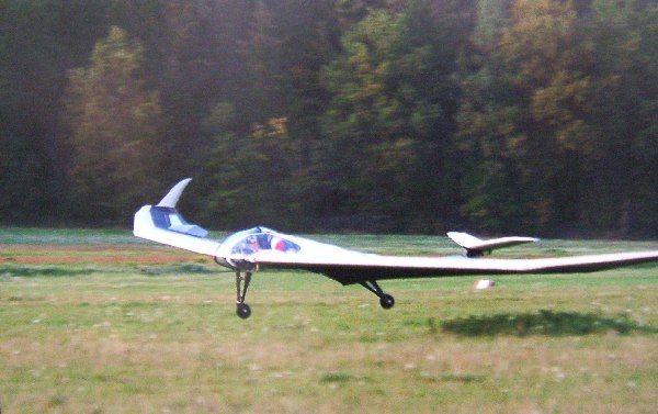

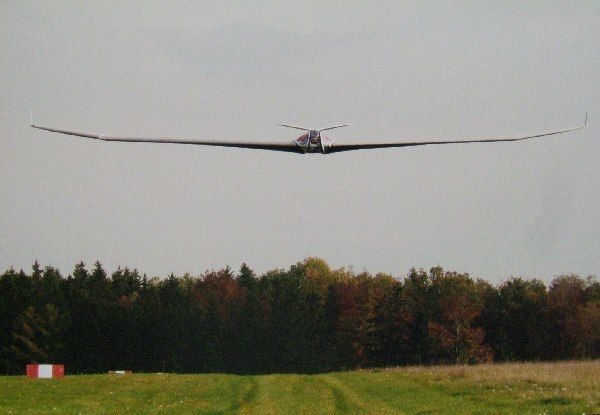

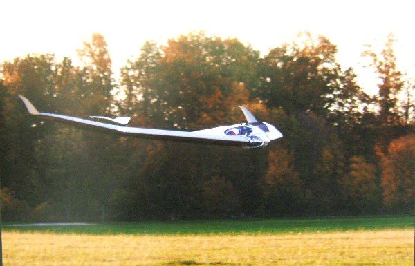

А как вам такой планерок - положение пилота лежа, и "хвост" есть - специально для FlyC  ;D
