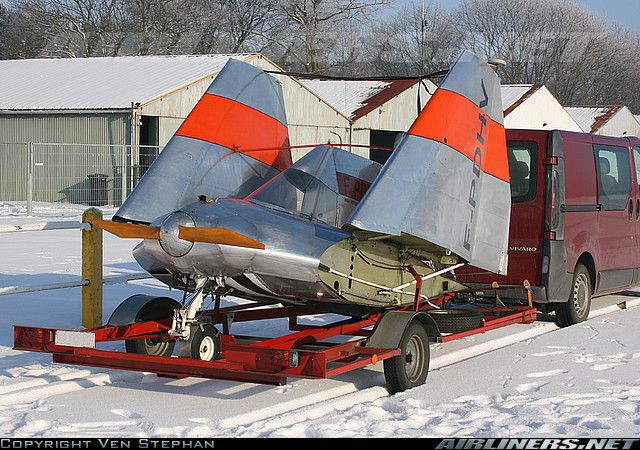

Следует учитывать не только массу пилота,но и самого ф-жа,с потрохами. А для случая на рисунке ФлайСи,это явно большая часть массы ЛА!
Все увидел проэкт. вы правы, нет смысла выносить пилота вверх

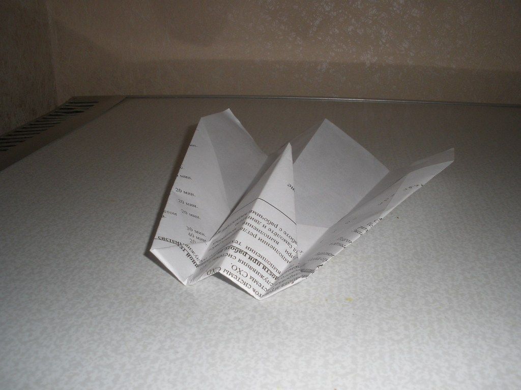

Эксперименты с моделями бумажных самолетиков показали, что общеизвестную  бумажную модель трудно заставить устойчиво лететь фюзеляжем вверх, а экспериментальная делает это легко.
Сказывается другое обтекание потоком?
Эксперименты с моделями бумажных самолетиков показали, что оющеизвестную  бумажную модель трудно заставить устойчиво лететь фюзеляжем вверх, а экспериментальная делает это легко.
благодаря туннелю несущая площадь больше
Эксперименты с моделями бумажных самолетиков показали, что оющеизвестнуюбумажную модель трудно заставить устойчиво лететь фюзеляжем вверх, а экспериментальная делает это легко.

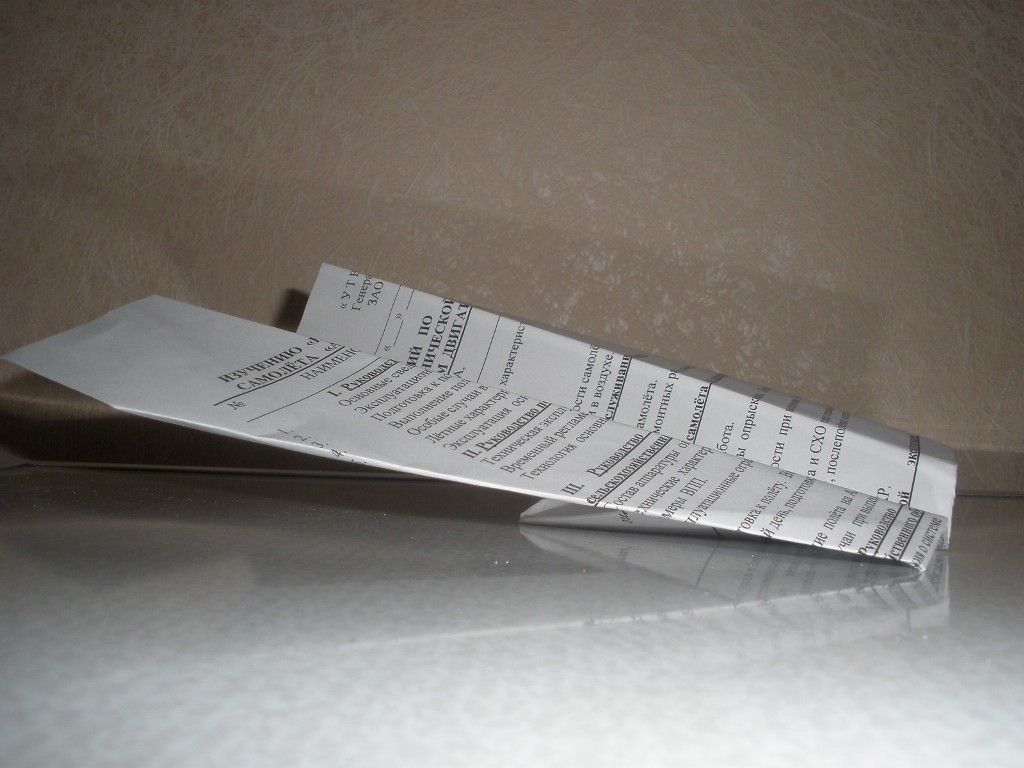

И еще, если обычный самолетик, перевернуть, и немножко "распушить", а бросать чуть под меньшим углом атаки, то летает намного  лучше , площадь крыла стала больше
Качество кстати стало больше
Испытывал так:
Поднимаю над головой , носик вниз градусов под 15 и просто отпускаю без толчка вперед .
1) высота пуска 2.3 м, средняя дальность полета 1.8 м, устойчиво пикирует под углом 50-60 град, без тенденции к выходу,  путевая устойчивость отличная
2) высота пуска 2.3 м, средняя дальность 3.5 м .Начинает пике под тем же углом, затем устойчивый выход из пике без кабрирования, угол встречи с поверхностью 10-15 град, путевая устойчивость ухудшена, уходит в небольшой разворот
