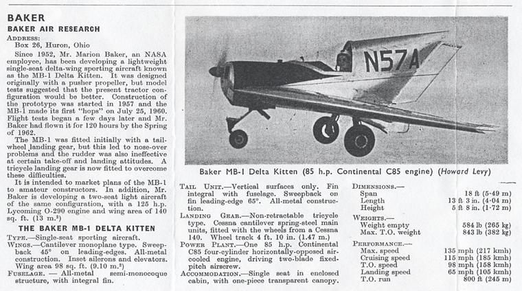

Если с крылом Бич-20 применить фюзеляж facet_opal???
Думаю,будет не так уж хорошо. Развитая хвостовая часть ф=жа БИЧ-20 обеспечивает путевую устойчивость,а РН в потоке от винта -хорошую управляемость.
Я бы изменил на БИЧ-20 шасси, на 3-х стоечное с носовой стойкой.

KAA сказал(а):
Я бы изменил на Че-20 шасси, на 3-х стоечное с носовой стойкой.
Тогда получится:
Baker DeltaKitten  😉

Тогда получится:
Baker DeltaKitten
Нет! Весовая категория совершенно другая,и нет щелевых перевёрнутых элеронов и закрылков!
