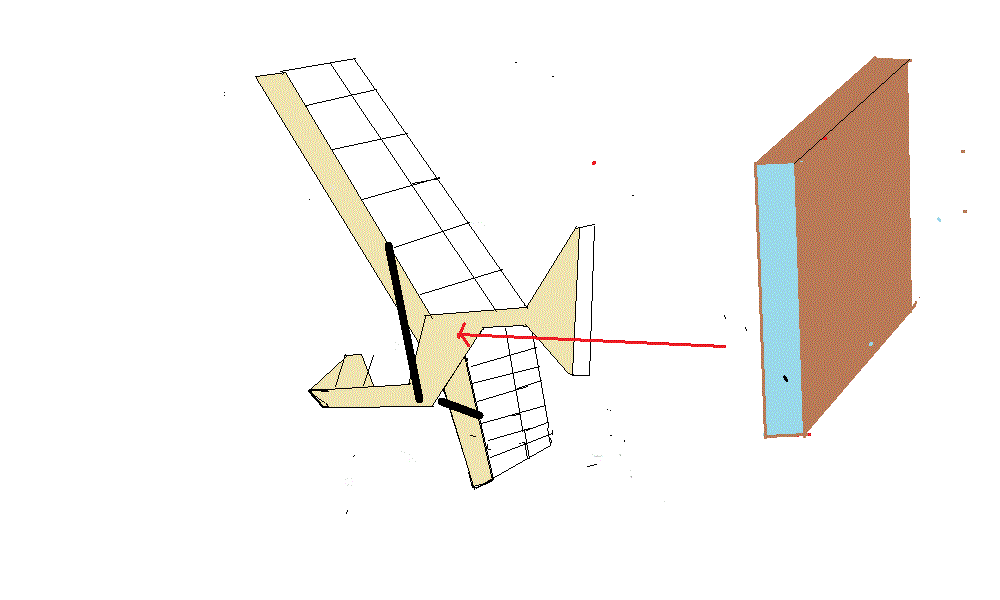

Как на практике рассчитать продольную устойчивость такой схемы? Видимо рассчитать подъемную силу крылышка.плечо будет между 0.25 САХ большого и 0.25 САХ маленького......................
далее(или)?
Я думаю из за интерференции так считать нельзя. Может быть как щелевой закрылок?
Да и угол атаки перевёнутого крылышка -под вопросом,из-за той же интерференции!
Я вот думаю, что угол атаки этого крылышка определяется только его положением относительно крыла, а от угла атаки крыла  не зависит.
При нейтральном положении крылышка, будет менятся лишь скорость потока текущего под нижней частью основного крыла которое может иметь любой эксплуатационный угол атаки

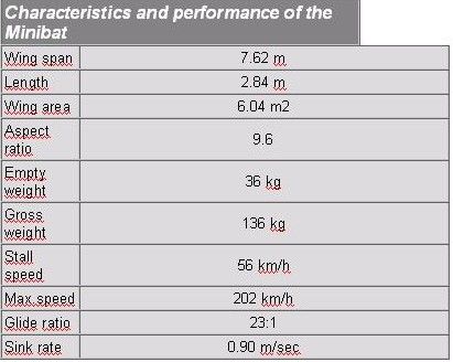

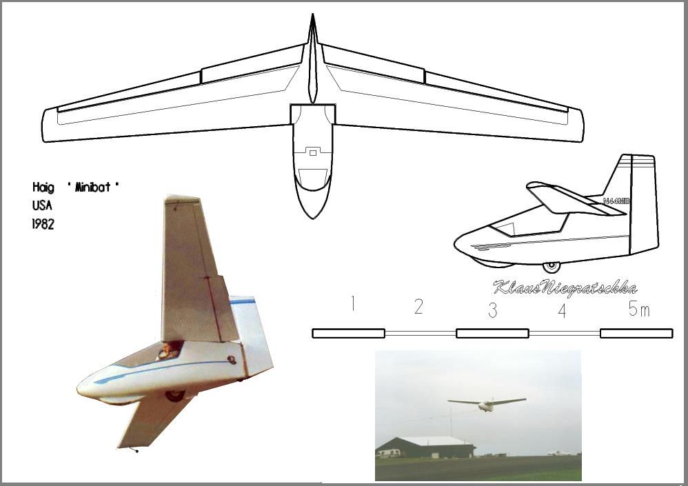

minibat
36 кг пустого!!!
    53,4 КБ · Просмотры: 186
    63,3 КБ · Просмотры: 199
    24,7 КБ · Просмотры: 195
Красивый  и  на  мой  взгляд  интересный  планер  который , при  наличии  совсем  маленького  мотора , можно  повторить  в  домашней  мастерской.  Одно  останавливает  чертежи  ,хотябы  крутки крыла  и  профиль.
Вот такой рисовал.
Фюзюляж из 2-х  листов 3мм строй фанеры с пенопластом между ними(100-120мм ширина) , торцы тоже фанерой зашиты-образуется прочнейший короб, работающий на все виды нагрузок. Местами подкладки из  фанеры . И делов то на 1 день.
Думаю и о лонжероне таком, в виде короба из фанеры(нагрузка) и пенопласта(устойчивость), чтоб брал и изгиб и кручение

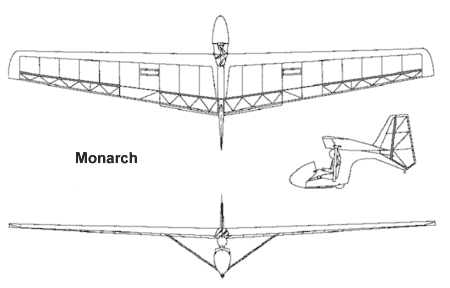

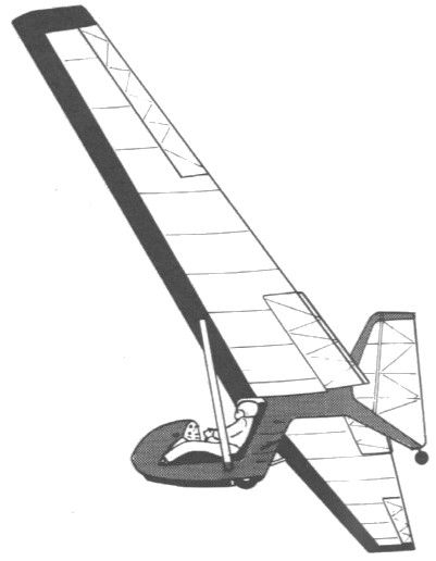

Был кстати похожиий планер Монарх, сейчас характеристики найду, выложу.
    18,2 КБ · Просмотры: 163
    28,5 КБ · Просмотры: 179
    10,3 КБ · Просмотры: 230
                    Monarch
Wing span      12.80 m
Length                      3.71 m
Wing area      17.19 m2
Airfoil            NACA 43012 - 75
Aspect ratio      9.5
Empty weight      100 kg
Max. weight      204 kg
Stall speed      39 km/h
Glide ratio      1:19 at 85 km/h
Sink rate      0.82 m/s
Тяжеловат по-моему пустой.
