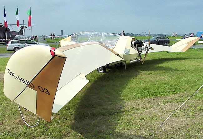

Вот интересное серповидное крылышко, интересно если летало, то как с устойчивостью у него? http://www.bredow-web.de/ILA_2002/Kleinflugzeuge/Dewald_Leonardo_2000/dewald_leonardo_2000.html
    70 КБ · Просмотры: 219
Да, руки действительно очень умелые  - такое крыло собрать, один лобик с лонжероном чего стоят.

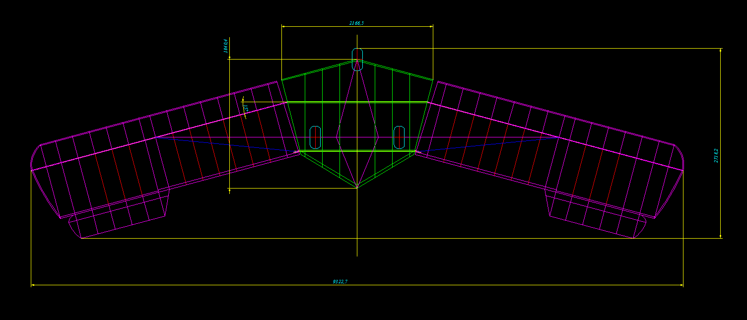

Вот, новый вариант использования крыльев от Брошки... :~)
Это доработка того, о чем я говорил ранее.
Только добавил центроплан с управляемой задней кромкой для балансировки.
    12,4 КБ · Просмотры: 230
Это так идея.
Но если бы делал, то наверное, чисто опытным путем.
Элевоны на концах - подвесные перевернутого профиля.
Треугольная часть центроплана (за задним лонжероном) - отклоняемая из кабины. Типа триммера. Обеспечит дополнительную балансировку для разных режимов полета.
Помните, как у БОК-5 помимо подвесных рулей еще была отклоняемая задняя часть крыла?
Можно, конечно и на модели проверить.
А расчеты обязательно дадут большую погрешность. :IMHO
Да, нервюры - понятно.
Но, это консоли от Бро-11, и элевоны из его элеронов. 😉
расчет как ведете прод устойчивости?
ЗЫ нервюрки лучше по потоку расположить. технологически эт несложно вообще
Тут автор предлагает использовать готовые крылья от БРОшки, а на них нервюры переориентировать геморойно, проще новое крыло собрать...

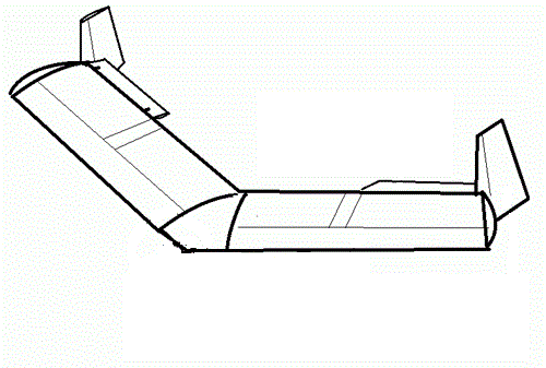

А модельку  я тогда, давно, делал из бумаги.
Примерно - такую...
Геометрия консолей, элеронов и рулей направления взяты от БРО-11. В масштабе.
Летала устойчиво.
