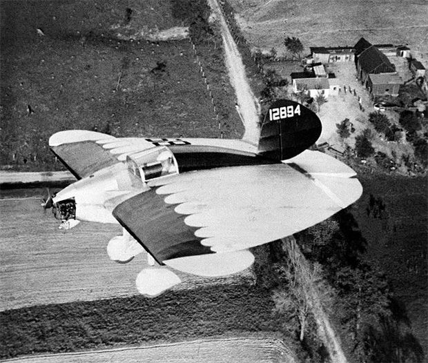

Arup S-2 1926
Летал на 35 л.с лучше современных CТОЛов
https://www.youtube.com/watch?v=Nxz1UF67EQI

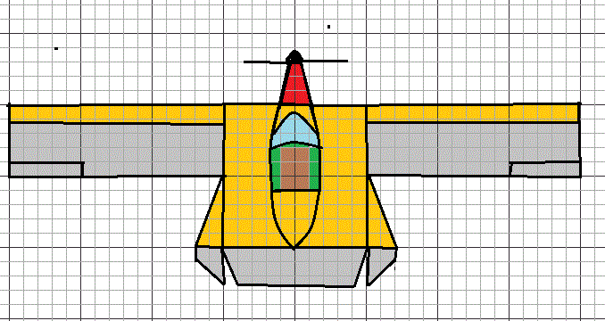

Пофантазировал 😀  Ради центровки кабину конечно надо еще вперед выдвинуть, но лень исправлять. В клетке 20 см

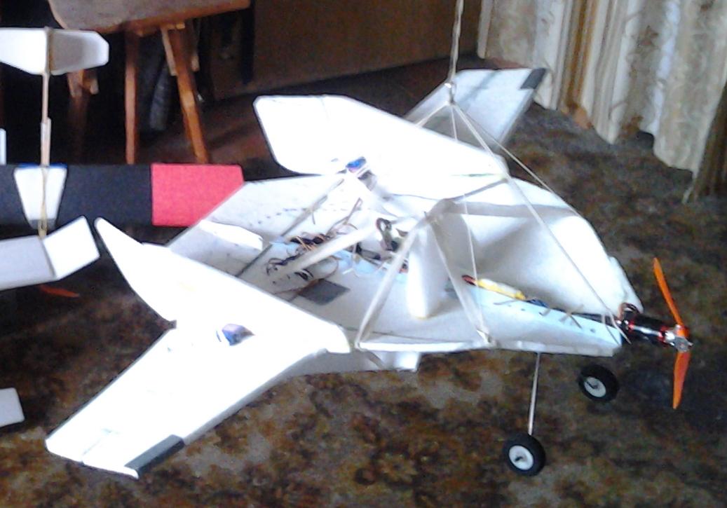

Охх, в нарисованном увидел мотивы фасетмобиля FMX-4.
У меня есть живая, подлетывающая моделька, чуть модифицированная.
А по поводу нарисованной бесхвостки - я, конечно, не авиаспец, так любитель, - но по своему опыту работы с фасетмобильными радиомоделями - малы запасы управляемости и стабильности.
То есть - таким самолетами сможет управлять только очень опытный пилот.
Посему сейчас на свою радиомодель просматриваю микропроцессорную плату и твердотельные гироскопические элементы.
