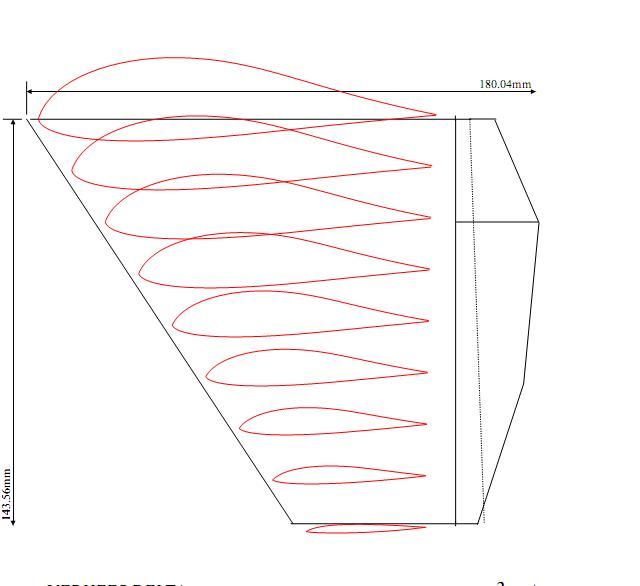

@ MadMax.  Похоже у аппарата симметричный слегка S-образный профиль, по крайней мере на концах.
А в корне ( при выезде из гаража и на заправке)-перевернутый профиль.?
Есть картинка с модельного сайта, не знаю насколько далека от оригинала.
    29,2 КБ · Просмотры: 186

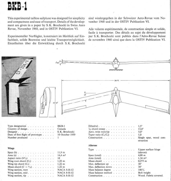

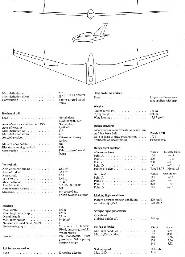

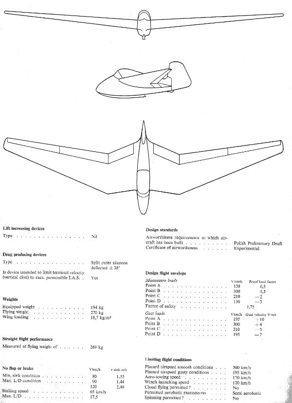

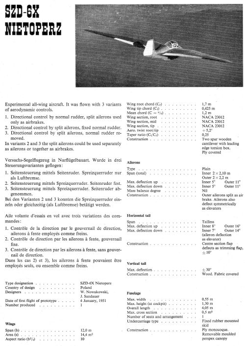

Вчера купил на барохолке старую книжку,обзор по планерам,1963г.там оказался ВКВ-1,есть и другие бесхвостки.
    58,8 КБ · Просмотры: 254
    49 КБ · Просмотры: 250
