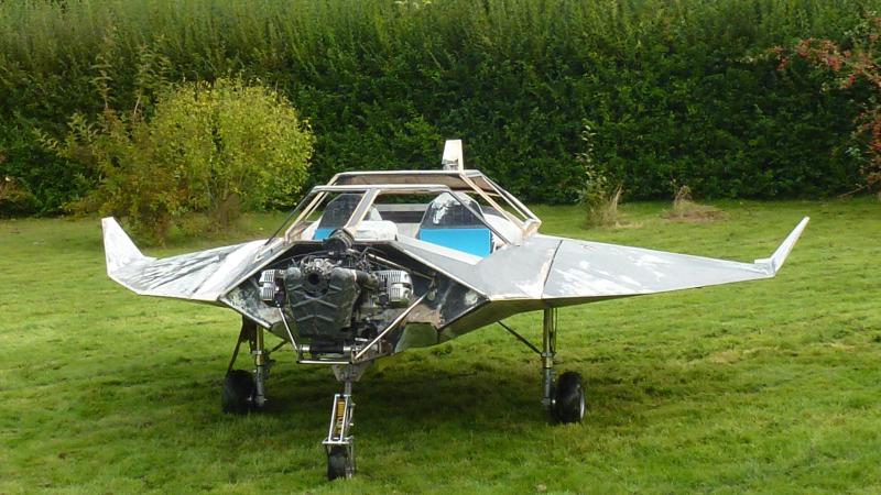

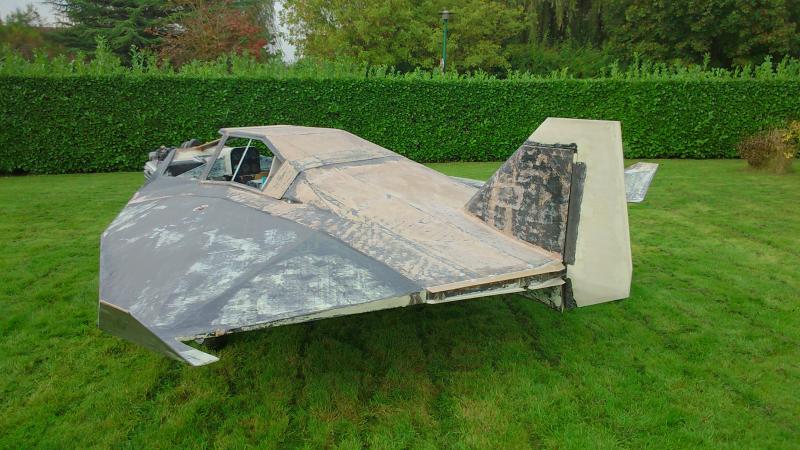

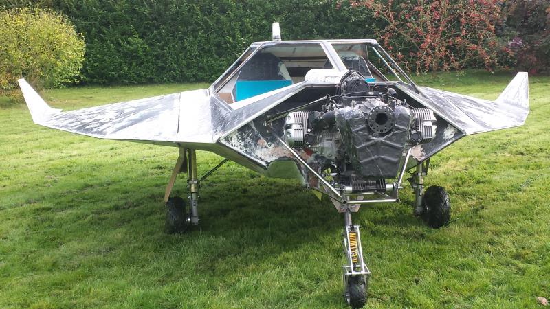

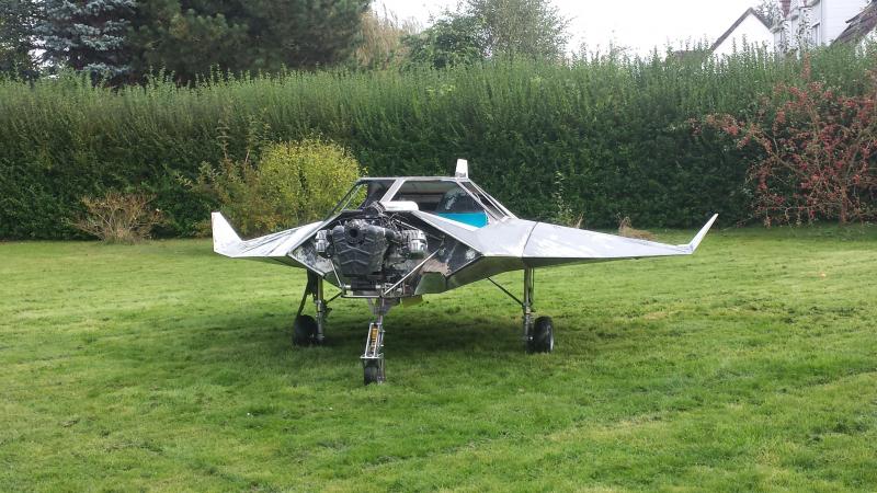

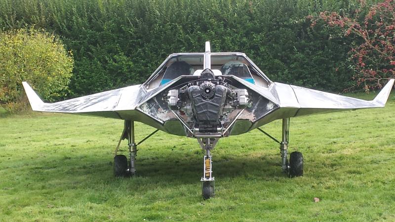

Скоро узнаем как полетит ещё одно летающее крыло.
    79,7 КБ · Просмотры: 240
    89,8 КБ · Просмотры: 277
    85 КБ · Просмотры: 235

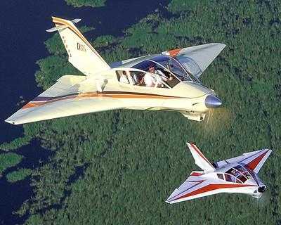

Делают по слегка изменённой схеме FMX-5 Barnaby Wainfan.

По моему, делают они ее давно и наспеша.
Из снимков непонятно - большая модель, или маленький самолет.
Хотя. 2-х местный такого размера - вряд ли

По поводу профиля монокорпуса или корпуса-крыла (так наверное правильнее, применительно к этим аппаратам).
Если верить автору FMX-4, Барнаби Вайнфану и материалам его сайта -  http://www.facetmobile.com - общее качество этого аппарата не хуже Сессны и Дьюке-Дельты.
Причем, фасетмобиль FMX-4 - даже и продувался, при выполнении более 20 лет назад проекта для НАСА.
Для ответа на этот вопрос хорошо бы уйти на пакеты аэродинамического моделирования - но это оказалось сложновато.
Большая модель наверное, размер можно узнать по мотоустановке, она вроде от мотоцикла. Делают действительно неспеша, Строили  по номерам вроде 9 машин,от 0,5 метра до двухметровой. Теперь вот масштаб 1 к 1. Убирающееся шасси, все дела. На ютубе у него есть свой канал, там всё есть, и продувки на компьютере, и модели с ленточками на крыльях для визуалки потоков воздуха. Много серьёзной работы.

Как может быть непонятна цель? Какая к чёрту гиростабилизация??? Он сам прекрасно летает, не нужно ему ничего стабилизировать!
Какая такая модель? Двигатель-мотоцицлетный БМВ(R1100-1200), около 100 л.с.! 😱
Полноценный 2-х местный аппарат!
Кстати, создатель машины зарегистрирован тут на форуме. Ник
gtex09 ,только редко заходит, отвечал раньше в ветке про фасетмобиль.
А чё ему у нас тут делать? У нас безхвосток боятся как огня! Только дельталётчики на них и летают! ;D

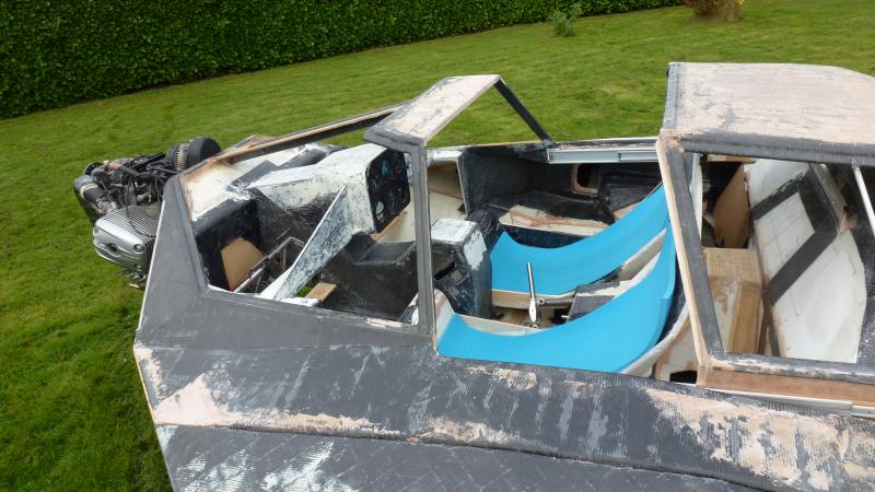

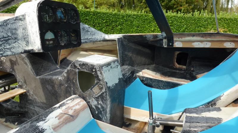

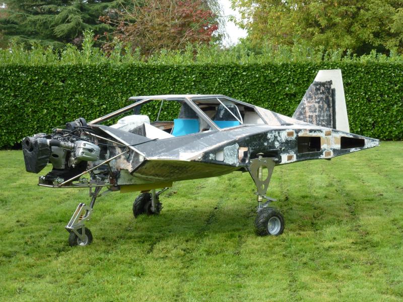

Немного фоток добавлю.
    68,9 КБ · Просмотры: 241
    73,5 КБ · Просмотры: 233
    73,8 КБ · Просмотры: 216
внутри... Ручка такая маленькая, это гуд?
