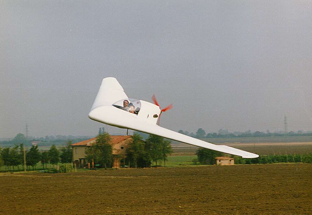

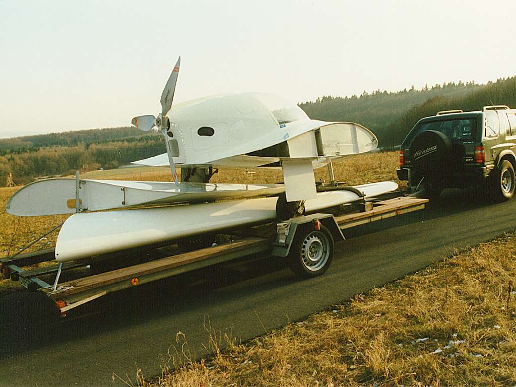

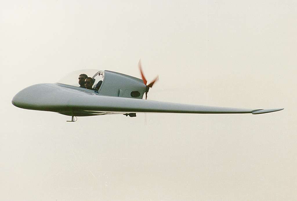

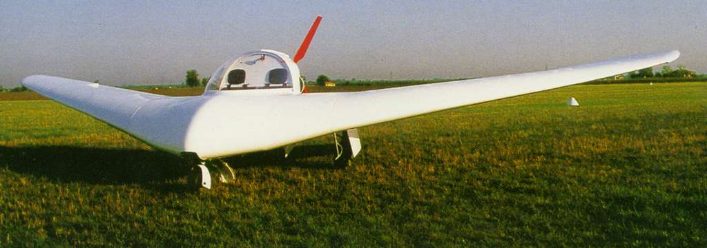

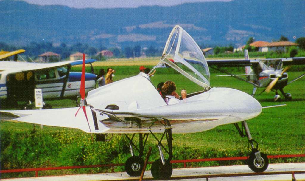

Последний самолетик Хортена - летал в Аргентине.
Скину сюда - т.к. из интернета пропадают фото.

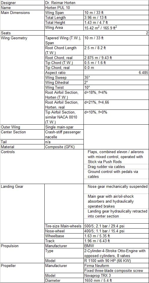

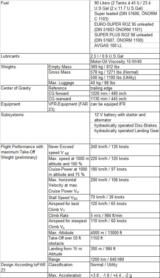

А теперь грустное - весьма скромные характеристики.
Вроде летали на BMW сначала п- потом на ротаксе.
200 кмч крейсер  при такой скорости сваливания - ни о чем 🙁
    101 КБ · Просмотры: 207
    98 КБ · Просмотры: 209
Для таких безхвосток, удельную нагрузку на крыло необходимо снижать как минимум до 30 кг/м.кв
Если уменьшать удельную нагрузку - характеристик не получишь.
Сейчас двухместные самолетики классической схемы со скоростью сваливания 70 кмч и 100 сильным мотором имеют в кресере 250+ КМЧ  при нагрузке на крыло 50 кг/m2
Если Хортен не смог построить крыло , которое уделает самолеты классической схемы - может КОНЦЕПЦИЯ ЛЕТАЮЩЕГО КРЫЛА БЕСПЕРЕСПЕКТИВНА?
