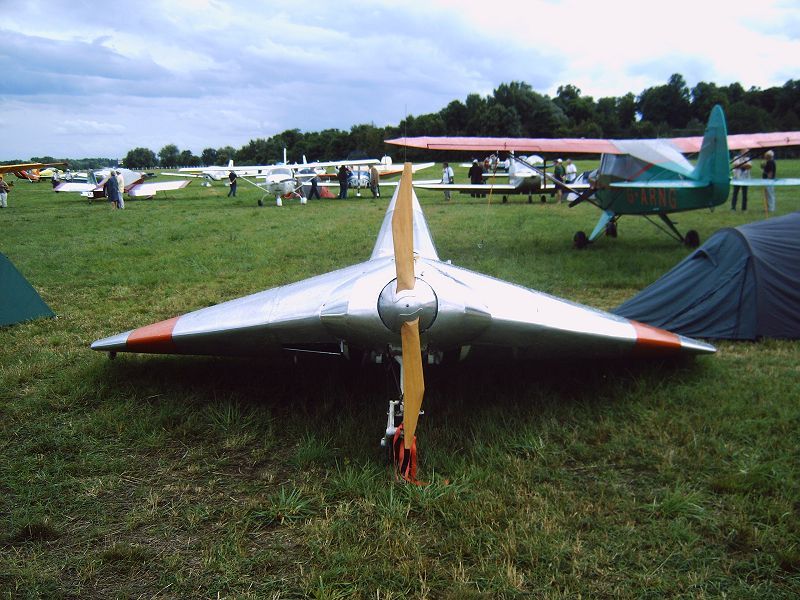

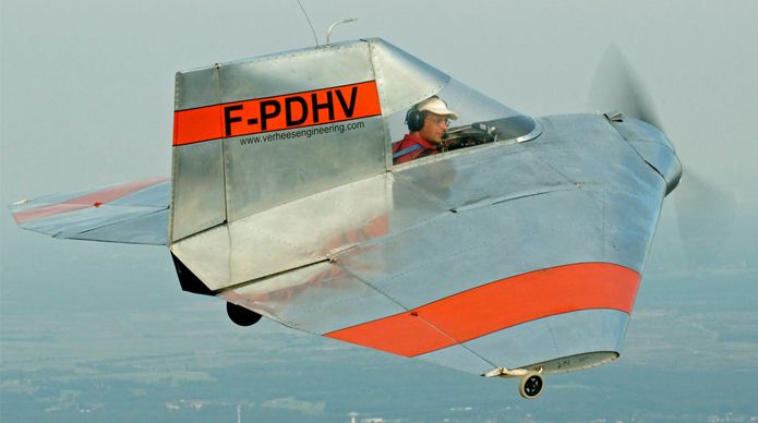

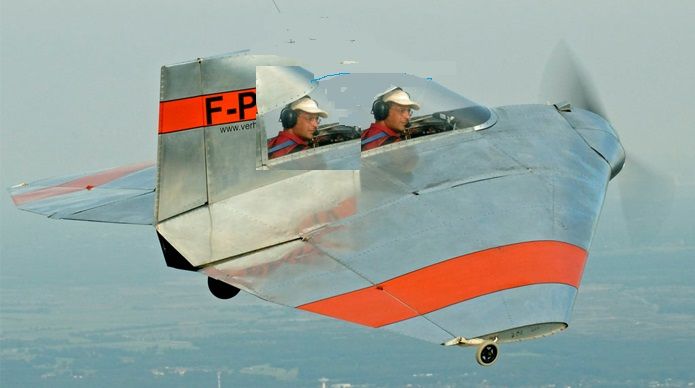

У человека там стоит тяжеленный субару без редуктора с которого снято 50 сил.  С ротаксом или БМВ оно будет дубасить под 300
    108,2 КБ · Просмотры: 233
Движок современный помощнее и полегче - и может второй человечек бы влез 🙂

самое хреновое в такой кабине---это обзор---только верхняя полусфера , а при выравнивании при посадке вообще землю не видно :STUPID

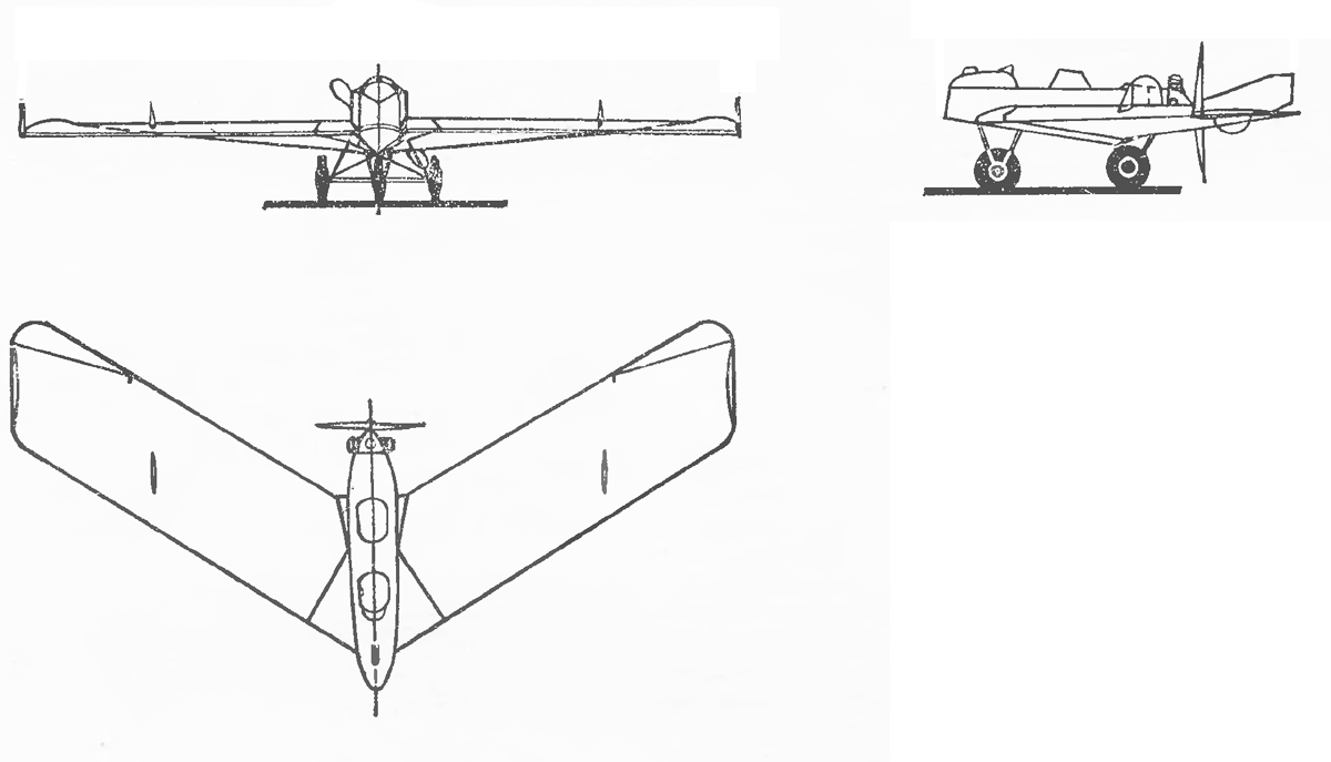

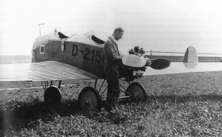

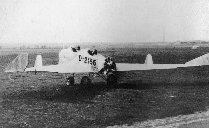

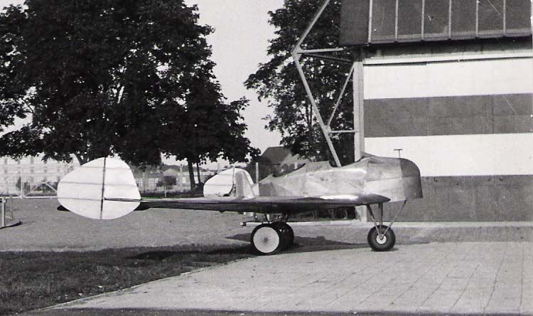

Если не говорить о Вулканах, Миражах и им подобным из большой авиации, а рассматривать безхвостки, весом до 600 кг, применительно для "малой авиации", то для достижения ВПХ, примерно равных другим классическим схемам, нагрузка на крыло должна быть не более 30 кГ/м кв. Прежде всего, из-за того, что использование механизации крыла весьма ограниченно. Тем не менее, в зависимости от конфигурации крыла, глиссада на посадке будет или слишком пологой или нормальной, но на повышенных углах атаки, значительно уменьшающих обзор из кабины пилота. Т.е в любом случае, на посадке, по сравнению с классикой, будут эти недостатки.
Почему же,есть аппараты с очень даже хорошим обзором еще аж 29...30-х годов,самолеты Сольденхоффа.Только стреловидность уменьить до 22градусов вместо 30 гр,В 90- годах делал такие модели с стреловидностью 22 гр,но что характерно, хорошо летали с тонкими профилями типа Р-ll 12%,,а вот с  Р - lll 18% очень круто планировала не смотря на всякие манипуляции с ЦТ..

Да и морчик в 40 л.с. при скорости 160 и крейсер 130,да и еще в двоем!и сейчас не плохой рузвельтат.
    50,8 КБ · Просмотры: 222
Да, удельная нагрузка 32 кГ/м кв, а крутая глиссада, скорее всего обеспечивалась благодаря рассчепляющимися килями на верхней части крыльев, типа тормозных щитков "крокодил"-неплохой уход от пологой глиссады.
..."В целом конструкцию Сольденхоффа нельзя признать удачной. Значительная стреловидность и отрицательная крутка крыла, большой продольный момент инерции - все это ухудшало характеристики самолета. Разработанные Сольденхоффом органы путевого управления также имели ряд недостатков - потеря управляемости на больших углах атаки, невозможность достижения управляемого бокового скольжения",,,,,
