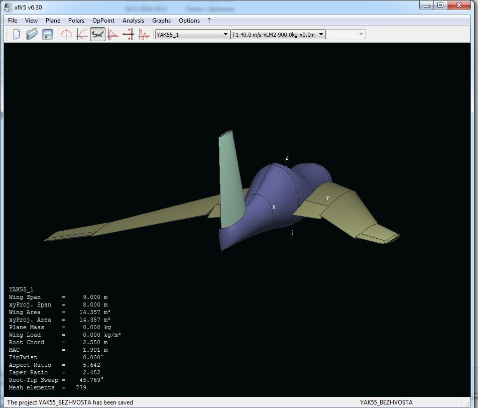

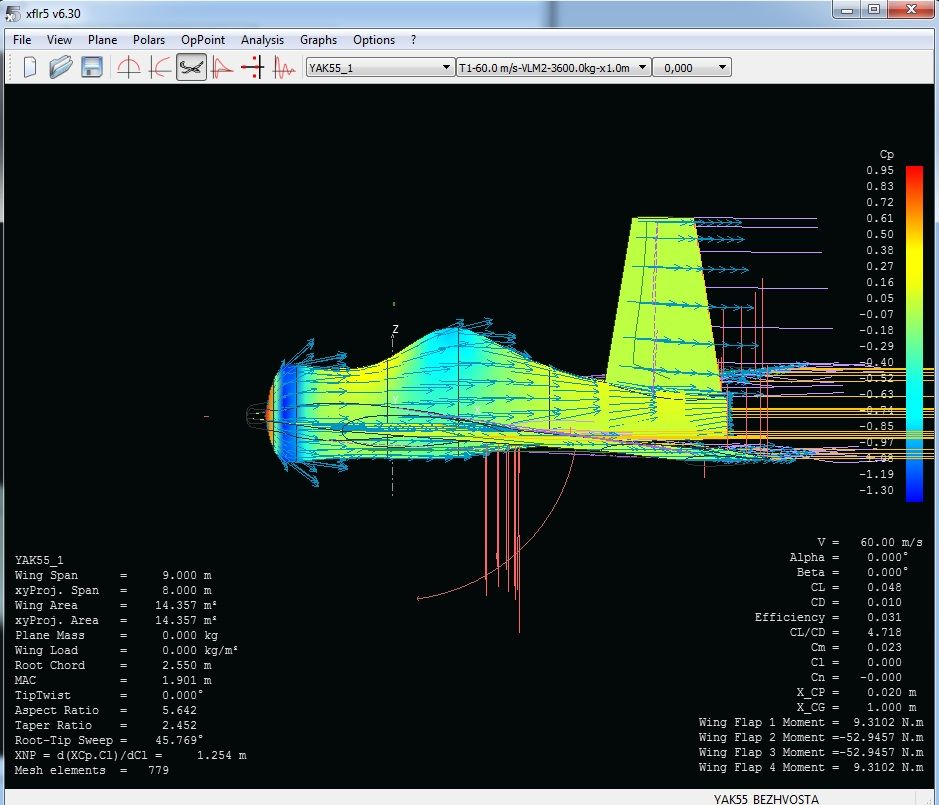

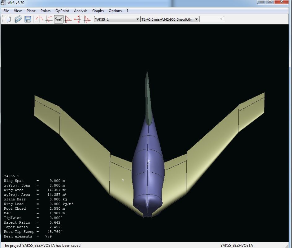

Эффект "просаживания" для летающего крыла неизбежен.
В виртуальном мире бесконечно жеских и прочных материалов эту задачу можно решить.
Например , компенсировать уменьшение подъемной силы в ожной части крыла увеличением в другой .
    56,9 КБ · Просмотры: 176
    59,4 КБ · Просмотры: 217
Виртуальный самолетик при даче ручки на себя не просаживается совсем, т.к. пара элевонов у основания работает в противофазе с теми, что у законцовок и способна компенсировать потерю подъемной силы крыла. Однако, сопротивления при интенсивной работой рулем высоты оно добавляет раза в 3 больше, чем традиционный хвост.

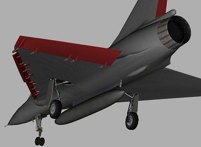

А насчет миражей - у них как раз САУ управляет одновременно элевоном и передней кромкой. Падение подъемной силы в задней части крыла компенсируется ростом в передней.
На видео видны микропросадки перед набором и шевеление передней кромкой В ОБЕ СТОРОНЫ
[media]https://www.youtube.com/watch?v=4AAesVkuHAU[/media]
Без САУ тут не обойтись , т.к в зависимости от скорости и угла атаки шевелить передней и задней крокой требуется по разному, чтобы избегать вспуханий/просадок.
