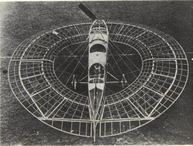

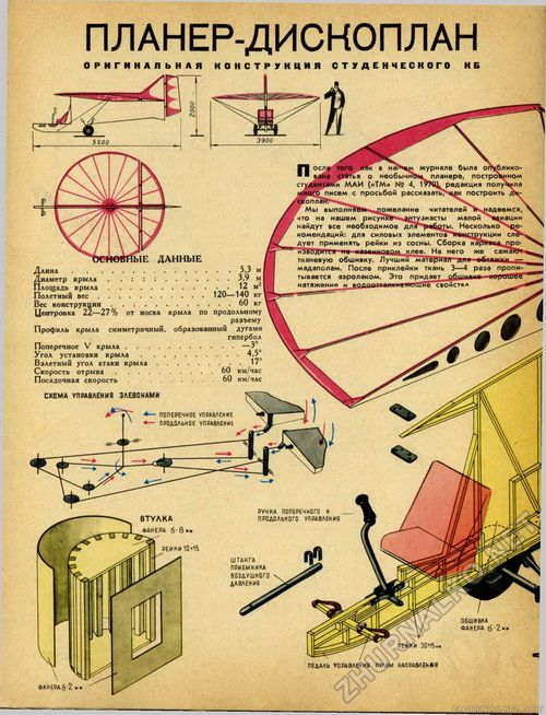

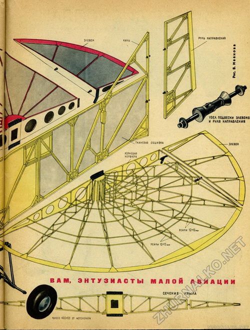

В начале 70-х прошлого века в журнале "Техника Молодёжи" Была статья про планер-дископлан. О нём была скудная информация.
Может быть кто нибудь знает подробности? Сколько было полётов на нём, где летали, характеристики? Может быть есть более подробные чертежи?

На базе этой публикации в юности сделал модель, с диаметром диска 1 метр. В итоге оно летало только на леере и с привязанным хвостом из атласной ленточки (как у воздушного змея). Без ленточки устранить раскачку по крену не удавалось, а планировал он совсем никак 🙁 Не знаю, может руки кривые...
Блин, а может ещё раз попробовать :craZy
Может в балансировке дело? Нужно грузик в гондолу положить и хвостик крыла вверх отогнуть.
Там вроде бы на 25% ЦТ должен быть  и ниже плоскости крыла.
И ещё переднюю кромку всё таки округлую надо делать и в средней части по хорде какой то профиль выдержать.
Здесь в моторном варианте компоновка интересная может получиться. Если увеличить диаметр до 5м площадь будет уже около 20 кв. м. А передняя кромка крыла будет далеко впереди пилота, и прямо на ней можно движок поставить соответственно усилив внутри каркас под мотор. Там же в крыле и бак разместить.
Может быть, но 35 лет назад все мои попытки заставить его планировать не дали должного результата. Это как в поговорке: "Если бы молодость знала-если бы старость могла..." Одно скажу-крашеустойчивость сего чуда  была отменная, кроме киля ничего не ломалось при многочисленных падениях. Если он не ложился на спину, то рвалась только обтяжка из микаленты.

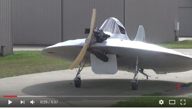

Можно и так -
тут видео - https://www.youtube.com/watch?v=eFgr90LobAQ

Смешной чебурек конечно.  Элероны-ушки цельноповоротные придают особый шарм ;D
Тем не менее, самолёт парасолька с таким крылом летал не плохо.
Мне думается проблема устойчивости по крену решается снижением ЦМ относительно ЦД и V образностью крыла. Можно ещё сделать не круглое в плане, а эллипсовидное  крыло например 1х2. Или сделать центроплан прямой размахом 2400 с подкосами и полукруглые складывающиеся уши с V образием  в разложенном положении. Увеличенные элевоны сделать только на центроплане.
Да, можно, но зачем?
При таком крыле поднимать кабину выше плоскости крыла, чтобы залазить через люк снизу и обозревать  в полёте небо? А на посадке надеяться на интуицию?
Считаю что компоновка планера-дисколёта студенческого КБ самая подходящая для этого крыла. И с моторизацией такого планера проблем нет. Для прогулок по воздуху в воскресный день самое то что нужно, чтобы посмотреть на землю с высоты, обзор отличный, как на дельтаплане. В дереве выйдет вполне технологичный думаю не плохо летающий ероплан. А главное Компоновка хорошо защищает пилота при капоте.
Неоспоримым  преимуществом  этого  самолетая  является  его  компактность, без  всяких  разборок  самолет  помещается  в  гараже.  Приколола  посадка  пилота, как  на большом  бомбардировщике. ;D
  Честно  говоря  схема  имеет  место  ,  главное  всё  сделать  правильно.
