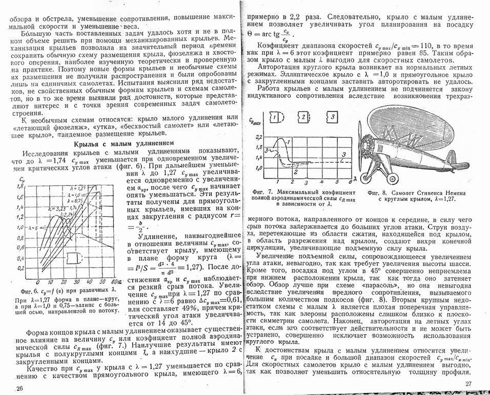

Про "простоту" Дископланов, почитайте простой пост N16 от Лапшина .Там же скан книги Сутугина, ставящий крест на всей затее-авторотация на нормальных углах атаки, иными словами самовращение, штопор

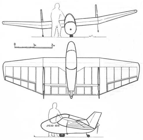

Я занимался этими вопросами, но что интересно, эти статистически моменты на всех бесхвостках  меньше чем на Классике. причем в несколько раз. ДАже на глаз видно, расстояние от 25% хорды до оси вращения РВ мизерное, а площадь РВ не больше чем на классике c такой же площадью крыла( здесь Pelican of J.C. Debreyer S кр=12 м^2)
Так профиль здесь с малым продольным моментом, типа S-образного. Вот и достаточно площади РВ
Или я, что то не допонимаю или одно из двух.
Цитата из книги Сутугина. "Наконец, авторотация на лётных углах атаки, [highlight]если это соответствует действительности и не может быть устранено[/highlight], совершенно исключает  возможность использования дискового крыла." Конец цитаты.
Сказано же,-"...если это соответствует действительности..."
К чему было вообще писать эту фразу, если ещё ничего доподлинно не известно!?
deneb, а не могли бы Вы попробовать облетать в своей программе дисколёт с S образным профилем Д-2, и увеличенным вертикальным оперением?  Что там с устойчивостью получится?
