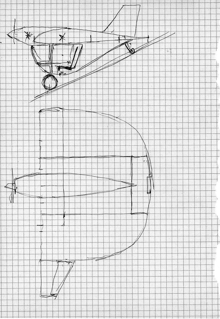

Нарисовал по координатам профиль Д-2 с хордой 4м. в масштабе 1х10. Высота получилась 550 мм. Свободнонесущее крыло можно легко сделать, а мотор прямо в лобике крыла будет. Глушитель-резонатор по верху можно пустить, и бензобак в крыле будет. А вот аккумулятор в носу кабины думаю поставить для безопасности.
Вот смотрю на него, и на этом же листе миллиметровки ниже нарисована блоха Минье вид с боку. (Использовал старый свой эскиз. Место свободное было.) Почти то же самое пространство.
И так и подмывает "спрятать" в этот профиль пилота, но тогда действительно появятся проблемы с высоким шасси, обзором, высоким ЦТ и поперечной неустойчивостью. Так что, компоновка с кабиной под крылом уже без вариантов.

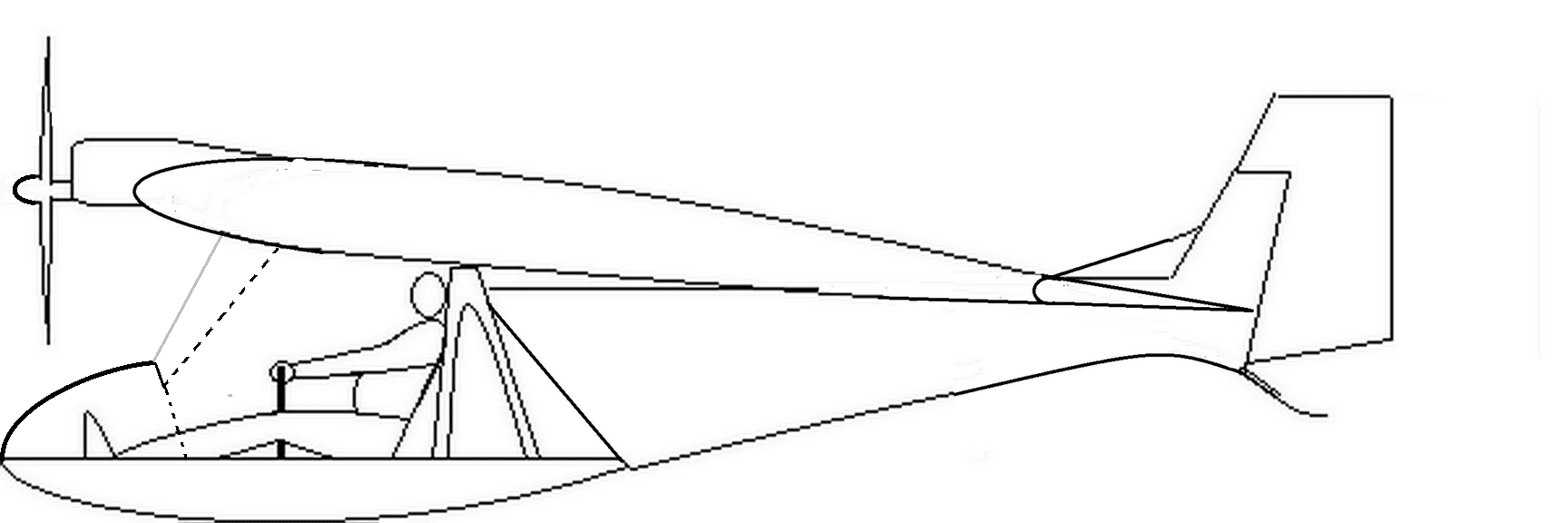

Примерно так. Без шасси пока. Наверно лучше с передней стойкой делать, чтобы можно было посадочный угол атаки больше делать можно было. Немножко не совсем в пропорциях. Надо точные размеры хвостовой балки снять и на мииллиметровке прорисовать.
Вывесить фюзеляж с массой двигателя, аккумулятора и пилота, чтобы выставить крыло по ЦТ.
Вот подредактировал.
Если ещё установочный угол добавить, опустить хвостик до кабана РН, мотор окажется в крыле и не нужен будет задний обтекатель мотора. Канал для отвода охлаждающего воздуха надо будет делать.

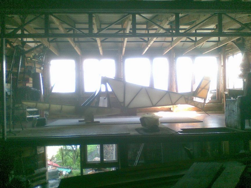

Я чето не понимаю как посадочный угол связан с передней стойкой?
Если с хвостовой опорой, то колёса впереди ЦТ, если с передней стойкой то за ЦТ. При той же высоте получаем разные углы от хвостового костыля.
С передней стойкой или с лыжей и маленьким колёсиком. Тогда основное шасси можно и под ЦТ поставить.
Можно ещё немного задрать вверх хвостовую ферму. Чуть чуть подпилить верхнюю плоскость соединения с пилоном.
В таком положении (на фото) Угол крыла можно выставить под 30 градусов. Думаю этого будет достаточно даже при такой высоте шасси (временная подставка под днищем).

мои художества далеки немного от вашего фундамента
Да нормальный эскиз. Только ВО нужно делать длиннее крыла, потому что управляемость и устойчивость по крену, тесно связана с курсовой управляемостью и устойчивостью. Крен в любом случае появляется если мы даём педалью изменение курса. Обгоняющее крыло увеличивает подъёмную силу, а отстающее теряет. Будет точнее курсовая управляемость, лучше будут контролироваться и крены.
Вопрос об обзоре верхней полусферы самый последний в списке и вообще мало меня интересующий. Это не пилотажный, а ПРОГУЛОЧНЫЙ самолёт!
