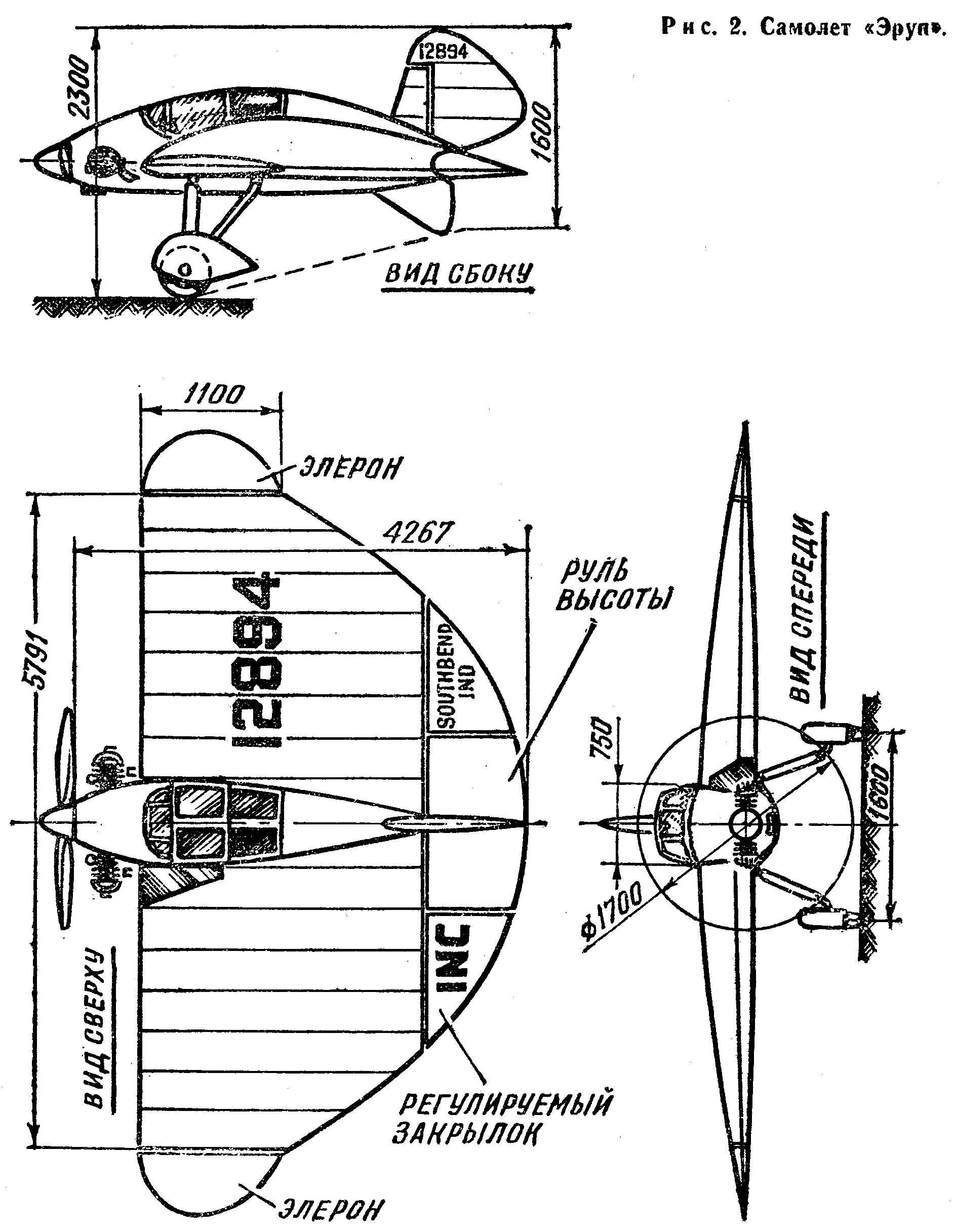

рисунок из МК

Если сравнить с видео полётов и другими документами то кажется (мне) что в МК пропорция хорда / размах уменьшена

П.Бауэрс, в своей книге "Летательные аппараты нетрадиционных схем" изд. "Мир", 1991 год, стр.120, пишет, что размах крыла составлял 4,88м, а с элеронами 5,8 м и ссылается именно на фотоснимок самолета в полете (рис 6,6) с таким же регистрационным номером 12894, как в МК и называет его "Эрап-2". Так что, кто из них прав одному богу известно...

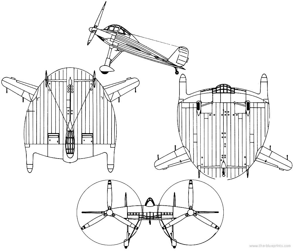

Конечно, если делать дископлан, то лучше всего брать крыло как у Эрапа, с прямой передней кромкой, тянущим двигателем, но элероны, по-моему лучше делать не плавающие, а как у V-173/. Пилота разместить под крылом, между стойками шасси или в этом месте, тут, кто как захочет.

Я уж не помню всего но что то у меня там описываемая площадь с удлиненим и размахом не сходились.
При таком расположении это по сути если ещё назад сдвинуть могут быть и элероны и отдельный руль высоты как на классике. Возражения только: выход за габарит и возм задевание травы при разбеге.

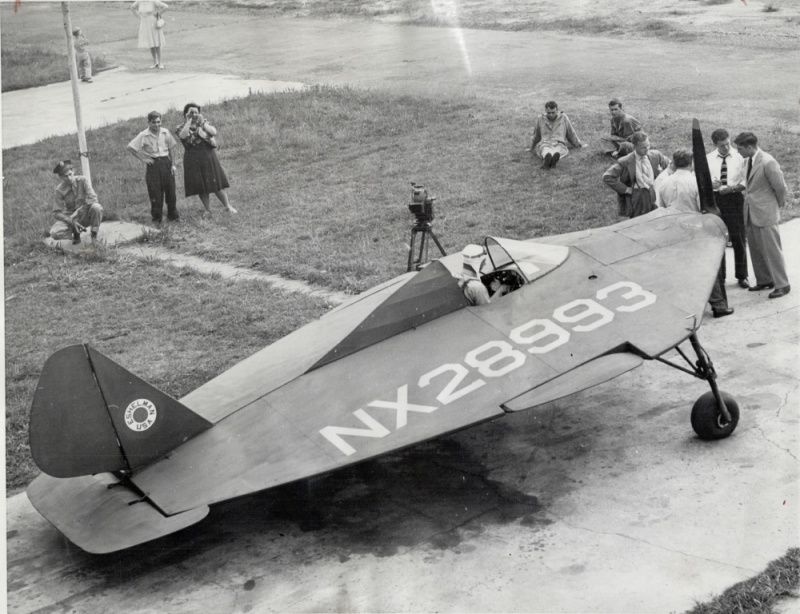

под 6 метровый гараж, без раскладывания)
http://static.torontopubliclibrary.ca/da/images/LC/tspa_0003547f.jpg
    84,5 КБ · Просмотры: 222

С площадью в 20м можно просто плашмя парашютировать.
Ну а этот без раскладывания просто летающий фюзеляж. По крену там наверно вообще атас. 😱
