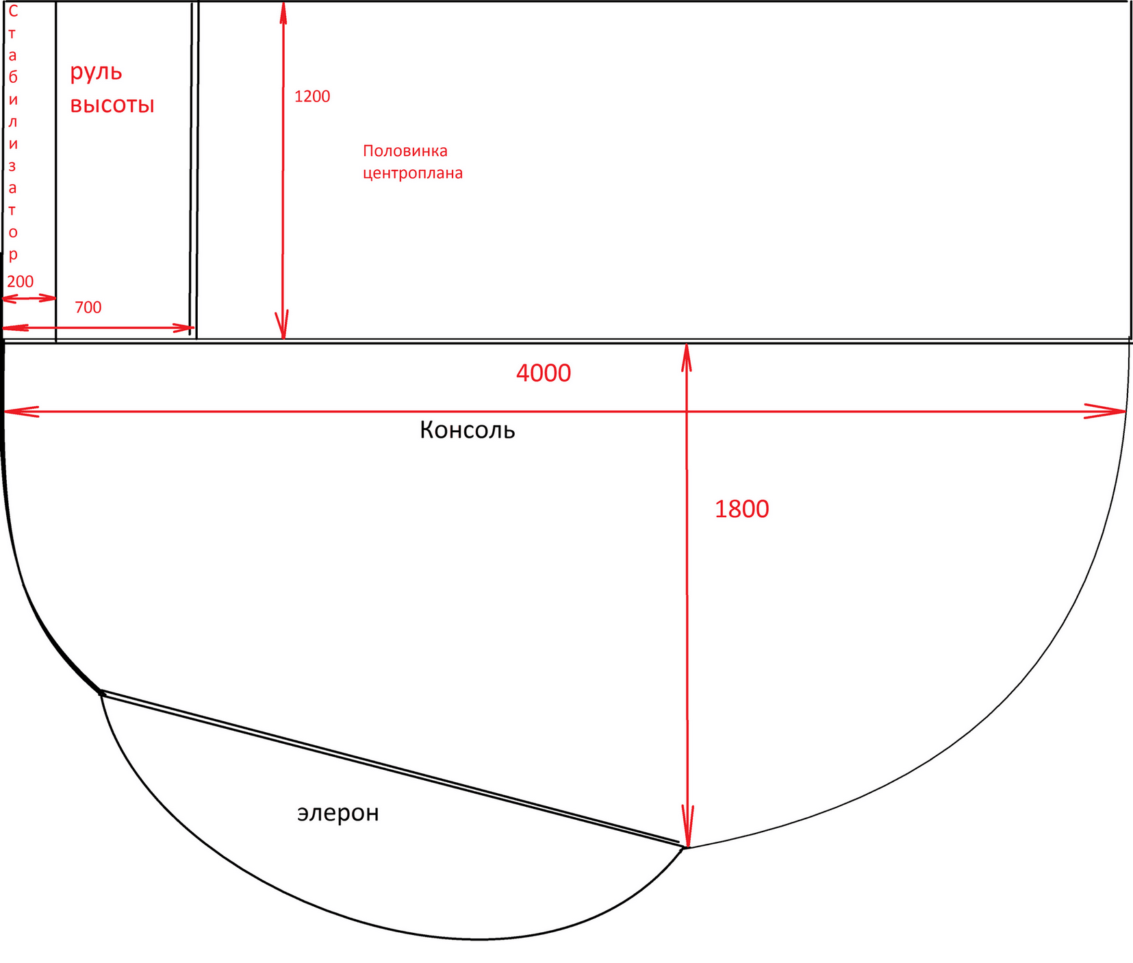

Отсюда и возникла мысль, скомбинировать технические решения дископлана и складывающихся крыльев блохи. Это уже и не дископлан как бы, в чистом виде. Вот эскиз с размерами крыла.

Да, забыл ось элерона показать. Она будет перпендикулярна плоскости сопряжения с консолью на первой трети хорды.
Два лонжерона. Один на первой трети хорды основной и вспомогательный на линии шарнира  РВ. Два шарнира по верху  и один фиксатор внизу главного лонжерона. Как на блохе.
На схеме стабилизатор-это триммер? Элерон, как-то не очень и по месту. При отклонении, поток будет подходить к торцу элерона? Если он будет съемный, то почему не сделаете как на Эрапе?
Да это и триммер и стабилизатор. Диагональные тяги связывающие кабанчик стабилизатора с полкой заднего лонжерона, при отклонении РВ от нейтрали, отклоняют эту плоскость на такой же угол относительно РВ на какой отклоняется РВ относительно крыла. Элерон под углом, чтобы при косом обдуве (на скольжении при отклонении РН) повысить эффективность работы. Элерон будет каплевидного сечения без углов. Поэтому обдув торца не  будет срывным.  Отклонение элерона будет дифференциальным, вниз не более 5 градусов, вверх до 30.
Есть ещё запасной вариант (если кинематика получится слишком сложной и тяжелой) увеличить угол отрезки элерона до корня консоли и сделать обычный косой элерон с  осевым компенсатором.
