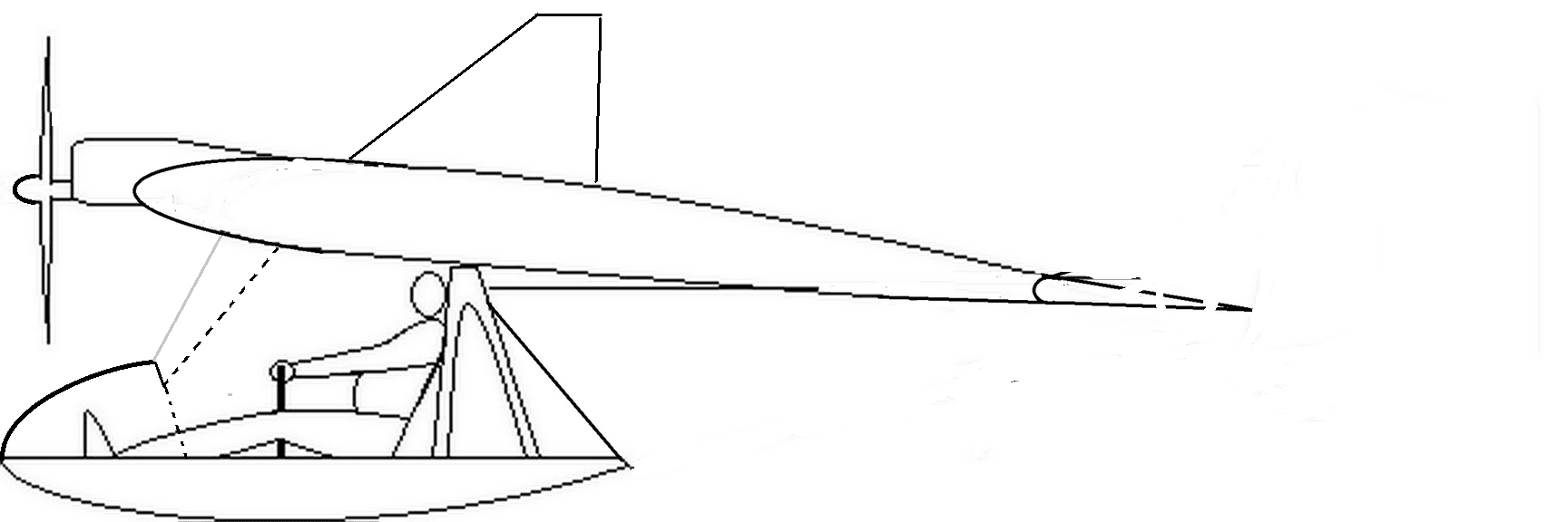

Есть немного необычная идея, которую сам не пробовал, но периодически всплывает. Никак не доходят руки на модели попробовать.
А что если на самолёте с таким малым удлинением крыла и ограничениями по размаху поставить над ЦТ вертикально один руль. Типа плавника косаток. И никаких элеронов. Будет тоже заворачивать вокруг продольной оси по желанию и одновременно улучшать курсовую устойчивость. Сделать его складным, цельноповоротным и и.д. будет легче, чем крыло.
Так что ли? по курсу он ниче не даст, по крену- учитывая разность в плотности воды и воздуха, работать будет тольько начиная с больших скоростей, да и на размеры будут как у хорошего крыла, лучше тогда это крыло расположить там где оно испокон веков ;D

:-? Офигеть!
Если этот профиль над головой пилота увеличить в 100 раз, и надуть гелием, дерижопель получится ;D
Только опять же, как ему без хвоста то?
Только плавник этот даже дерижопелю как собаке пятая нога.
Изуродовали хороший рисунок :'(
:-? Офигеть!
Ну вообще то вся суть летающего крыла(дисколета), в том чтобы полностью или частично отказаться от фюзеляжа и хвоста,
.Хотя настоящее ЛК  не имеет даже ВО . Один даже на вооружении стоит по сей день.
Чем переделывать, лучше сразу строить то, к чему душа лежит.
    76,3 КБ · Просмотры: 214
Так что ли? по курсу ...
Да, но конечно в совокупе с обычным рулём направления в хвосте. Просто знаю по катамаранам, что с выпущенным килем они лучше курс держат и меньше работы руля надо.
