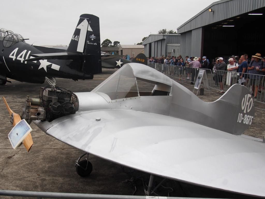

и для сравнения обзор,  угол  и высокое шасси David Rowe's UFO
    87,9 КБ · Просмотры: 226
У меня сегодня почему то глядя на рисунок своего овального крыла тоже возникла мысль о стреловидности по передней и задней кромке и нормальном элероне. Спасибо за новую информацию
Конструктив примерно тот же, что я себе и представлял. Коробка из главного и вспомогательного лонжерона с диагональными связями. Симпатичный самолётик, и с устойчивостью всё в порядке, правда на посадке чуть псу, башку не снёс, но обошлось ;D

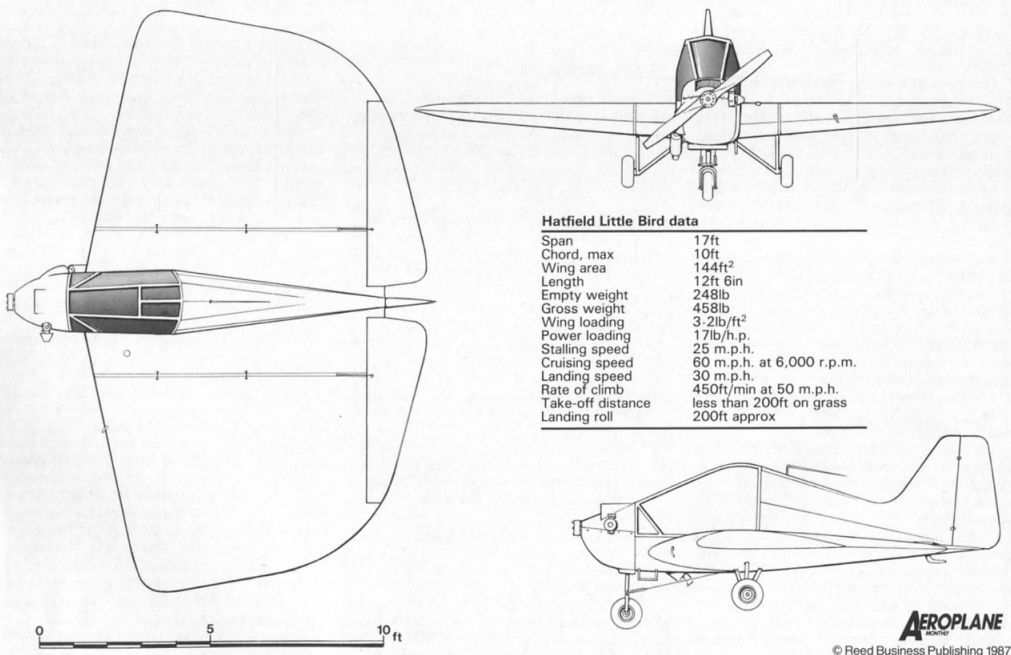

А кто нибудь может перевести ЛТХ?
Меня интересует в первую очередь, размах и площадь. Там похоже в фунтах.

У последнего самолетика размах 5,2 м. Если сделать крыло из трех равных частей, то они по 1,73 м. Можно покумекать и сделать так чтоб эти крылья складывались вверх (хоть как на блохе узлы) и вмещались по высоте в обычный гараж(2,2 м по высоте ворот), а если присмотреться к качалкам, то видно, что при раскладывании/складывании надо будет только вытащить/вставить пальчик и булавочку между тягами и качалками элевона. 2 пальчика. 2 булавки.
У последнего самолетика размах 5,2 м. Если сделать крыло из трех равных частей, то они по 1,73 м. Можно покумекать и сделать так чтоб эти крылья складывались вверх (хоть как на блохе узлы) и вмещались по высоте в обычный гараж(2,2 м по высоте ворот), а если присмотреться к качалкам, то видно, что при раскладывании/складывании надо будет только вытащить/вставить пальчик между тягами и качалками элевона. 2 пальчика. 2 булавки. 2 шайбочки.
Тяга остается на центроплане, а элевон вместе с консолью уходит вверх(корневая часть элевон вниз), но возможно под задние колеса надо будет сделать подставку пандус (хоть из дсп)  на которую задо надо будет вкатывать, что концы элевонов в землю не упирались при уборке/разборке . В общем все это решаемо
Элевон тоже из двух частей надо делать!
Да, чтобы стык элевона был точкой привода на обе половинки элевона. Да, зачетная мысль! Каждую половинку элевона оставлятьна своей стороне, а тягой соединять обе половинки.
Максимальная хорда у него вместе с элевоном где то 3м
