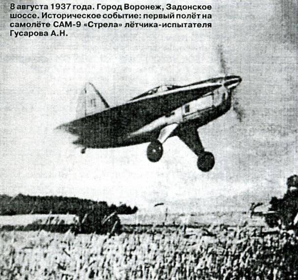

...Борис Николаевич долго ходил вокруг самолета "Стрела". Присматривался, говорил с А. Н. Гусаровым, смотрел продувки, расчеты, задумывался и, наконец, решительно заявил комиссии, что он не только летать, а и подлетывать на подобной странной машине, не имеющей, по его мнению, не только хвоста, но и крыльев, не собирается; что согласившись ехать в Воронеж, он всего ожидал от конструктора самолета, но не этого......
http://www.airwar.ru/enc/xplane/sam9.html
Вообще вражда летчиков и конструкторов это конечно юморная тема. Изучал как то Аэродинамику Пышнова в 4 томах, так у него частенко встречается : Летчика приходиться учить летать". " Не всегда надо верить показаниям летчика" ;D И это УЧЕБНИК для ВУЗОВ

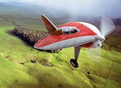

Так или иначе, для этого самолёта важно, для продольной устойчивости, чтобы существовали две противоборствующие силы.
Одна, постоянная связанная с гравитацией, когда ЦМ впереди ЦД и самолёт стремится опустить нос.
Вторая  аэродинамическая, связанная с S образностью (или профильной, или за счет отклонения РВ, что значительно хуже) и скоростью полёта.
Где то видел видео полёта Эрупа из кабины и там на ручке была резина компенсирующая кабрирующий момент на руле.
Если бы профиль крыла имел бы достаточную S образность, то необходимости в этой резинке не было бы. Ручку можно было бы и отпустить.
Я так думаю.

Теперь мне снова хочется вернуться к тому с чего мы подняли эту тему. В частности вопросы устойчивости и управляемости
Все таки наверно нужно волноваться по поводу , устойчивочсти, управляемости и тд этой аэродинамической схемы, а не перевозки
В начале у меня сложилось представление, что у крыла малого удлинения, проблемы с поперечной устойчивостью.
На самом деле, выясняется всё совсем наоборот, и я к стати тоже писал, что при малом размахе, влияние курсовой устойчивости, здесь имеет бОльшее значение, так как связано со сколжением, которое и приводит к "голландскому шагу". У дельтапланов это к стати тоже бывало.
Стало быть не в элеронах дело и не в слабой поперечной устойчивости дело. У блохи тоже малый размах, и она прекрасно обходится без элеронов!
Её здесь с избытком, а в хорошей курсовой, поэтому Длина моего фюзеляжа и так та, что доктор прописал, а вот V крыла можно и не делать, или даже в минус сделать по верху крыла, а по низу прямое (по столу, стапелю), и получится хорошая управляемость по крену. вот такие выводы я сделал, читая статью про "Стрелу". 🙂
Мне скорее нужно побеспокоиться о затенении крылом руля направления. К стати S образность и отрицательное V помогут я думаю.
Может я что то не так понял?

Голландский шаг возникает тогда, когда не хватает момента от вертикального оперения , чтоб синхронно с выправлением крена(поперечная устойчивость) ушло и скольжение, а этого момента от ВО может не хватать не только потому что ОНО нормальное и  поперечные моменты просто больше,, а и тогда  когда  с поперчной устойчивостью все хорошо, и попросту не хватет мощности ВО .   а ведь это летающее крыло, где как раз таки проблема коротеньких плеч по оси Y (Курса) и Z (тангаж) и совсем редко по Х(Крен).  И снижать поперечную устойчивость, чтоб она сравнилась с пониженной путевой- не правильно. В итоге все будет на острие иглы.
У меня ЦТ ниже крыла, поэтому она повышена. У этого https://www.youtube.com/watch?v=eFgr90LobAQ
  практически в крыле, при этом отрицательное V
Я думаю не будет ошибкой, если я сделаю прямое крыло.
При том, что хвостовая балка у меня полностью зашита, она тоже будет способствовать курсовой устойчивости.

И почему вы думаете, что чем меньше удлинение, тем лучше поперечная устойчивость? По моему она падает с уменьшением удлинения, так как уменьшается плечо восстанавливающего момента, правда меньше и влияние  возмущений
Мне думается надо сделать серию разных плоских моделек разных форм . Лапшин неоднократно писал, что с помощью этих плоских моделек можно прекрасно снять с высокой точностью моментные характеристики. Сделайте и рогатку на резинке, чтобы все с одинаковым усилием и углом запускать. Отработаете площади, углы, центровки, формы. Сотни вариаций
Это простейший загрузочный механизм на РУС. Поскольку усилия на ручке управления на таких скоростях небольшие, чтобы не раскачивать самолет по тангажу, конструктор включил загрузочный механизм, создав таким образом "триммерный Эффект". Кстати, у него, наклоняя планки под приборной панелью, куда прикреплены резинки, можно снимать усилия с РУС в установившемся полете на определенной скорости, если изменяете режим, включаются усилия на резинке, "помогая" вам дозированно изменить угол тангажа. Кстати на донном дископлане применены Элевоны, два в одном (элерон+РВ)
