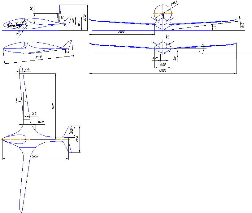

Подскажите, как рассчитать САХ планера с составным крылом.
Планера типа Мак-15.
Проще говоря, где должен находиться центр тяжести.
Нужны знания, а не домыслы.
    23,5 КБ · Просмотры: 283
Вот, такая была схемка
Схемка-то неплохая - сам показывал такую.Хорошо сделать так,чтобы передняя кромка килей оказалась продолжением задней кромки зализа центроплана.

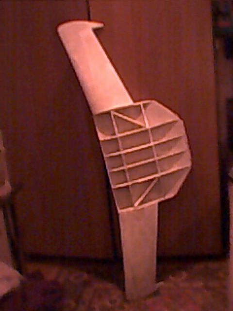

по конструктивным соображениям плечо ВО пришлось увеличивать, хотя первый шар был именно так  задуман. Изменилась и форма центроплана.

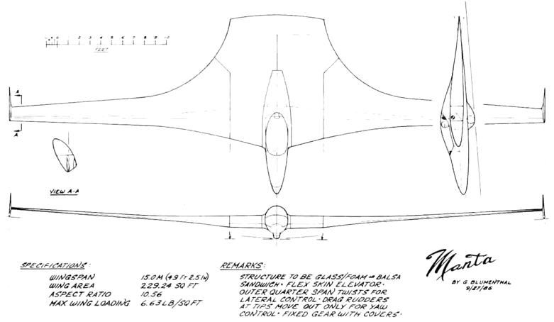

Естественно планер на рисунке мало походит на Мак-15.
А такая схема более похожа на Ма-15?
    33,6 КБ · Просмотры: 293
...а скажите, чего это Вы в этот Мак-15 упёрлись, неужели нет схем получше...?
Любая схема с прямым крылом гораздо проще в расчетах и исполнении, я к обратной стреловидности на своей модели пришел, приблизительно от Вашей (желаемой) схемы, из-за множества неудач в процессе ее проработки, хотя мне она так-же нравилась (внешне).
P.S.  По поводу поиска общей САХ для составного крыла...
находим САХ для каждого из участков, потом "среднее арефмитическое" - бац! г-н Лапшин всё обьяснил, мне кажется...
P.P.S. Для такого крыла, если мне, опять-же память не изменяет, Ц.Т. на 18% хорды...
