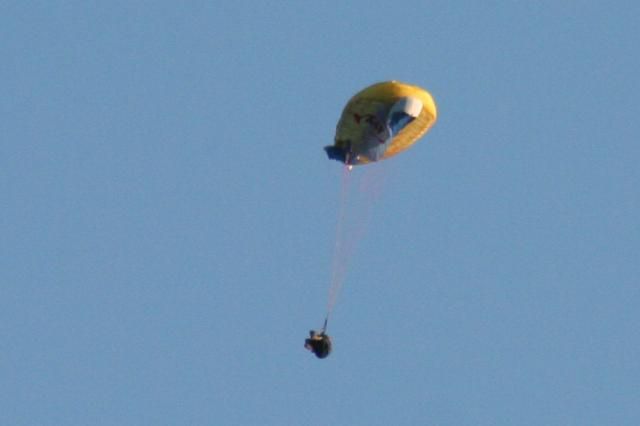

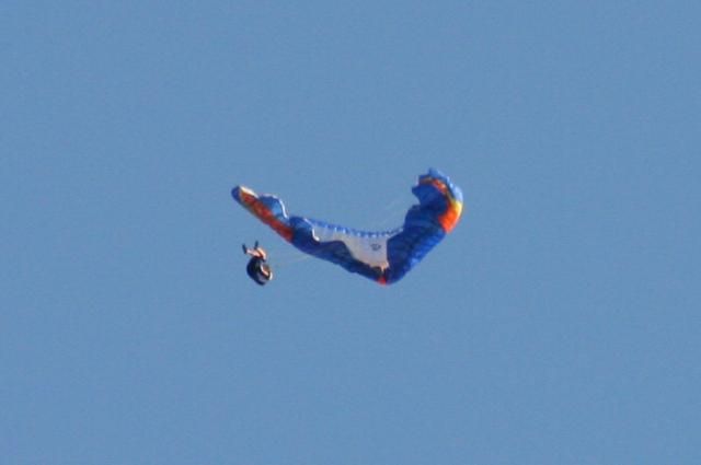

А в дельтаплане на изгиб ничего не работает? ;D
Люди ж пилотаж крутят, тоже могут в крыле запросто оказаться!
С парапланом аппарат сравнивать не стоит уже потому, что это жесткое крыло.
я бы порекомендовал прежде чем работать языком или пальцами по клаве. прочитать ссылку, там все написано..
поскольку тогда очень интересно зачем нужны турбины для "жесткого крыла" ..  кстати, конструктор молодец.  в принципе за счет формы, нагрузки на изгиб там должны быть не большие и есть они только пока нет  скорости, либо на какких то опасных режимах...и видимо без строп он всё-рвно не обошелся. но возможно проложил их внутри, и опять же видимо не стропы а ленты.
на моторном варианте похоже скорость повыше, само крыло с меньшим качеством (видимо блише к аэрошюту) а передняя кромка из более жесткого материала.... а вообще мне даже нравится. ..одного не понял как на безмоторном садиться? верне понял, но похоже дело довольно травматичное  🙁
Скажите, а вы видели как приземляются, например, на крыле "Торнадо-17"? тоже довольно опасное дело, тем не менее, знаю человека, который делал это с удовольствие по нескольку раз в день.. :craZy
эээээээээээ как бы сказать помягче, ну есть же масса способов изощренного суицида. :IMHO  не интересовался никогда  такими крыльями, но вообще как акробаты садились видел конечно, но какие крылья не знаю, но вроде нормально, мягко )))

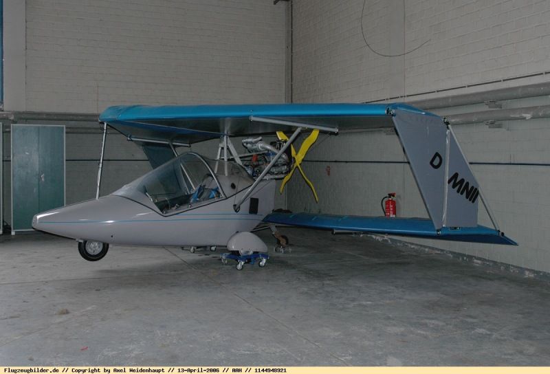

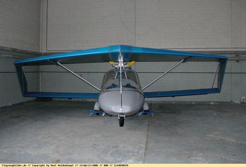

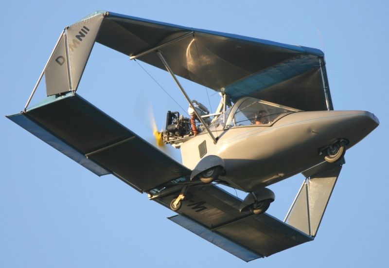

У крыла, которое выше - полужесткий каракас и само крыло надувное=> скорости - как на параплане...
А для чего собственно такое надо? Разве что просто вокруг площадки покататься...
В отличие от парапланерного, крыло Вупи не подвержено сложениям, а его скорость легко менять изменением площади и толщины профиля. Равно, как аэродинамическое качество - удлинением.
Даа... Интересная тема: высокое качество, отсутствие свала, вес и габариты...все супер...но где-то тут засада... слишком уж все тихо.  😎    Но все равно интересно было-бы попробовать подлетнуть на таком гравицапе. 😉
Я даже не могу предположить, где эта засада. По моим представлением, концепция - бомба. Но невзорвавшаяся. Хотя  тишина не полная: Калберматтен строит какие-то прототипы по этой схеме. И моторизованные, и  спидглайдеры. Но пока некоммерческие, да. Все попытки с ним связаться результатов не дали.
