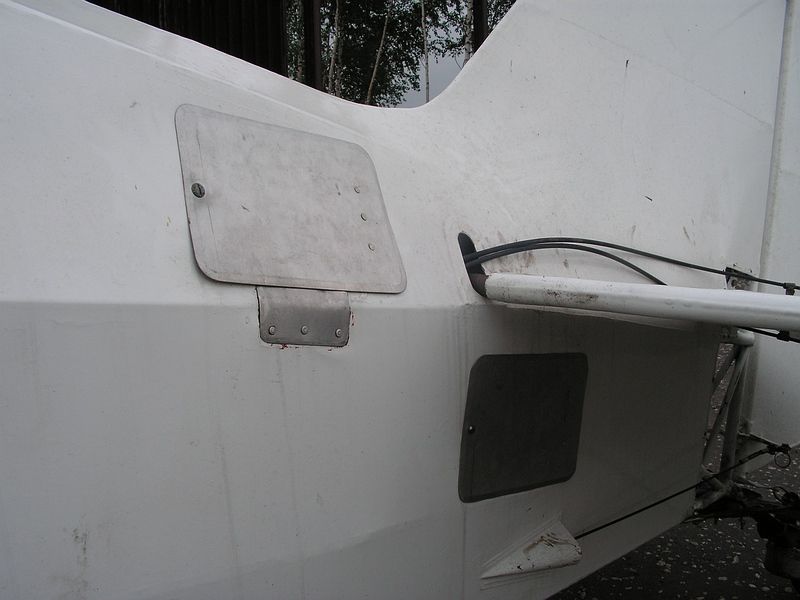

А это из разряда приколов.
Рыдал🙂
Стабилизатор установили, обтянули, покрасили, и отдали заказчику.
А про лючки забыли.
Интересно, как уральские левши умудрились  установить стабилизатор без лючков? 😱
Мелочь, понятное дело, но характерная.
Очень неприятно вскрывать обшивку на готовом самолёте из-за таких мелочей.
Установили лючки, чо🙂
Кстате привод триммера тоже сломался почти сразу.
Выкинут на помойку, установлен новый.
    44,4 КБ · Просмотры: 191
Да....тут есть от чего разрыдаться. 🙁
Именно что бы не вскрывалась обшивка на некоторых машинах был обеспечен подход снизу.
Взгляни от крепления костыля в 40 см возможно там есть лючёк...
Про триммер...Что то подозрительно много в твоих руках сломалось,Сергей.
Сообщи в личку цену на ненужные тебе колёса.Возможно мы их себе на клубную машину приобрели бы.
А почему так неуверенно?

Лючки открываются по потоку  :-? Неправильно это  :exclamation

Bulat сказал(а):
Лючки открываются по потоку Неправильно это
Лючки не открываются.
Они устанавливаются.
