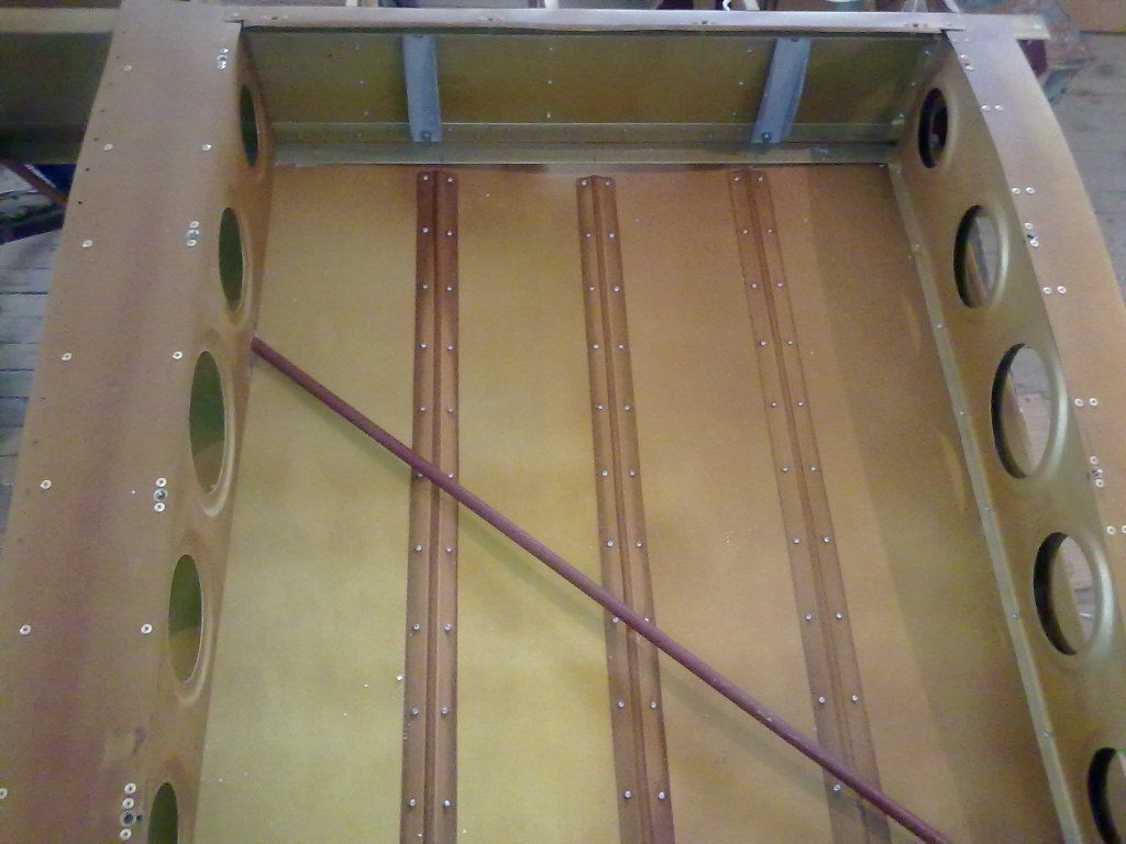

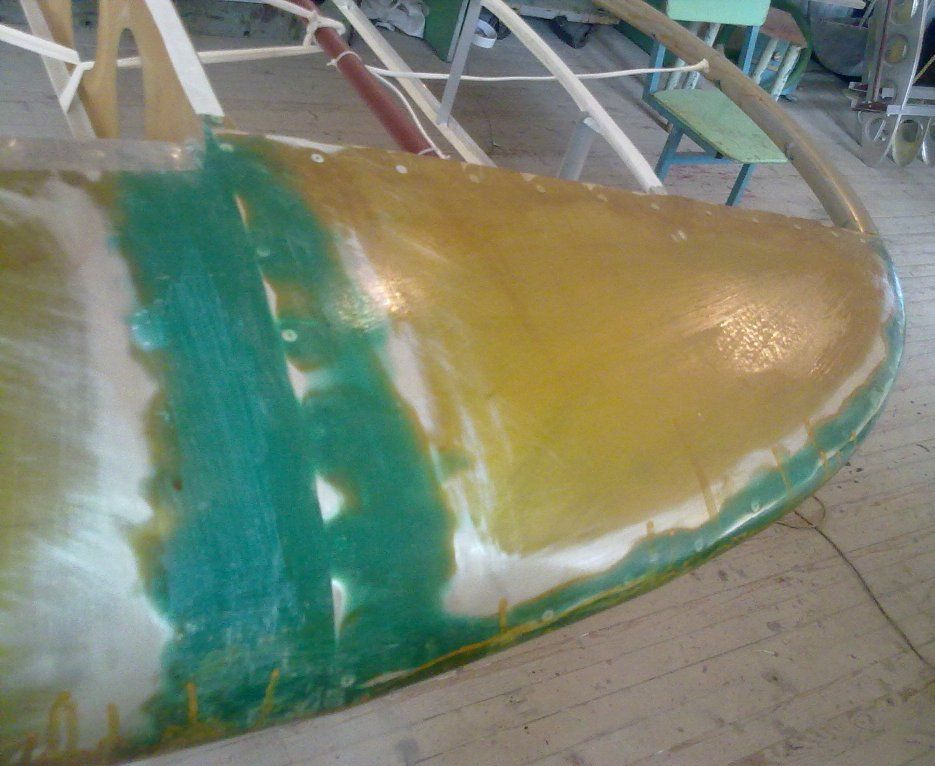

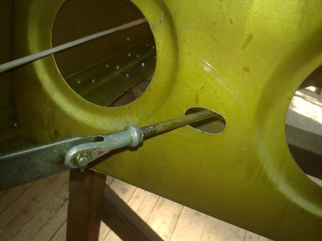

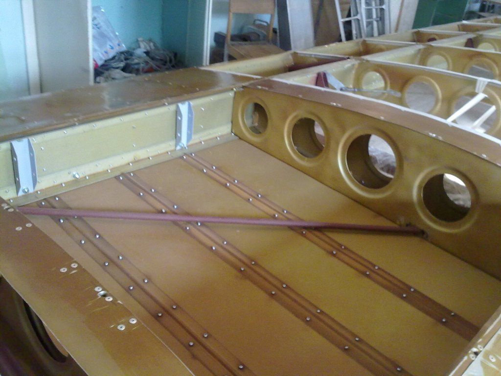

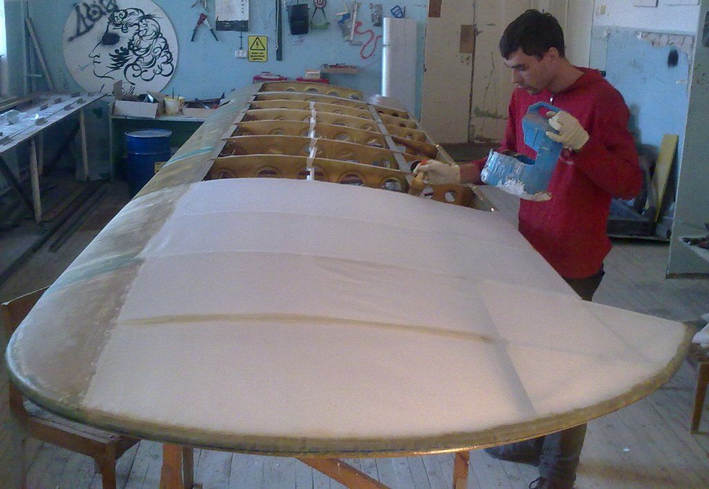

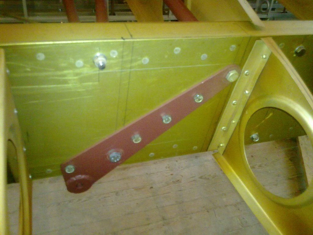

Готовимся выложить фото с  производства крыла......
Вот так дорогой SV интуиция Вас не подвела, тут много стррррашного...   и надеюсь крррррасивого ! 🙂

Il-88 сказал(а):
Вот так дорогой SV интуиция Вас не подвела, тут много сррррашного...   и надеюсь крррррасивого !
Вадим если позволишь пару замечаний. Скорее советов что ли.  Я бы заменил крестовые вертикальные расчалки сделаные из киперной ленты, на полосы из 0.5 дюраля их легко можно приклепать .  Ткань рано или поздно перетрется о край отверстия с отбортовкой.
И еще какие заклепки используете для приклепывания носков нервюр , на фото кажется что обычными хозяйственными ?  У меня сейчас такая же проблема , довольно сложно приклепывать молотком , стоит под углом, заклепка расклепывается криво. Начал делать спец приспособление . Но к хозяйственным , в силовых узлах отношусь резко отрицательно. Можно конечно обшивку не силовую крепить. Но тут вроде как бы надо что то посерьезней пустить.  Разница в прочности довольно серьезная .

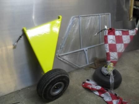

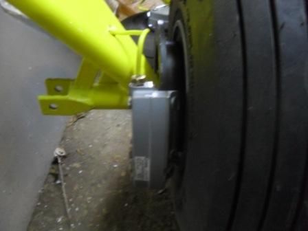

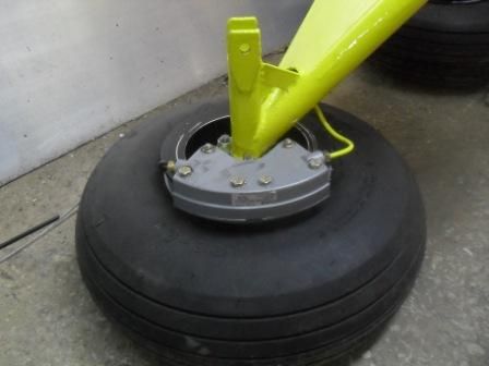

Предлагаю всем перейти на подобные варианты колёс и тормозов, тогда и заборы не страшны и столбы через полосу бегать не будут ....Хотя как постараться... ;D

Eugeniy сказал(а):
Из всего прочитанного если я правильно понял,Вы купили Пайпер Кэб со вторичного рынка а то и от 25 владельца и пытаетесь предьявить изготовителю нелеквидность конструкции?
Поняли неправильно. Самолёт получил в том виде, в каком он пришёл от Какурина.

samodelkin_33rus сказал(а):
Конечно , Дружище! Хорошо бы клепать более прочными но всё же вытяжными заклёпками.Особо это важно для работающей передней кромке.У Пайпера к счастью нет такой задачи и поэтому мы спокойны!
Про замену лентами из дюраля мысль неплохая...Обдумаем!
Спасибо за нормальные вопросы!
