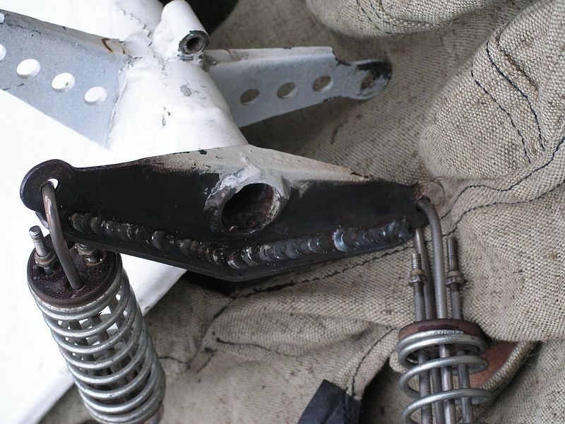

Усилили качалку пружин хвостового колеса от греха, попытки тарана антитеррорестических сооружений на аэродроме как-то надоели.

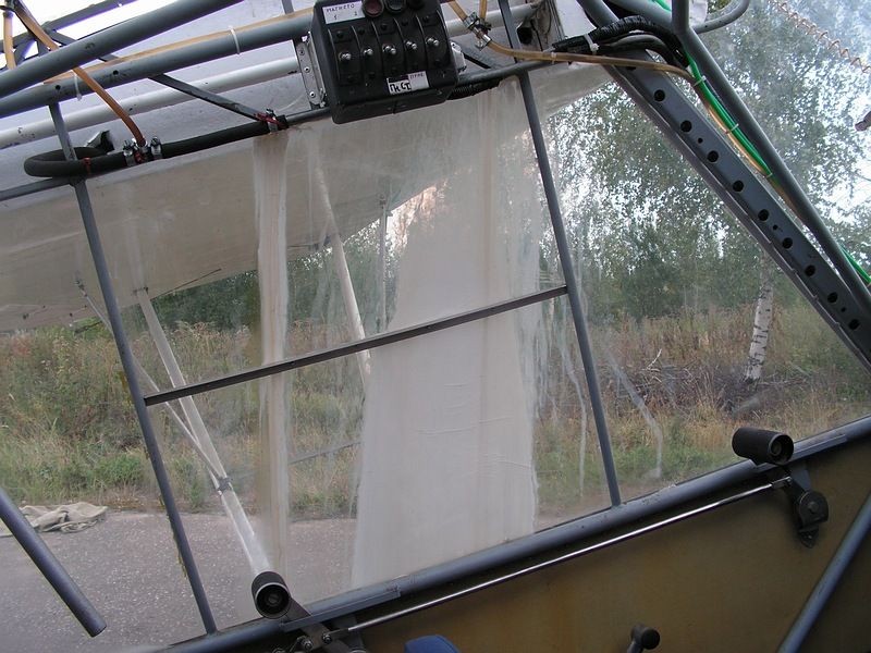

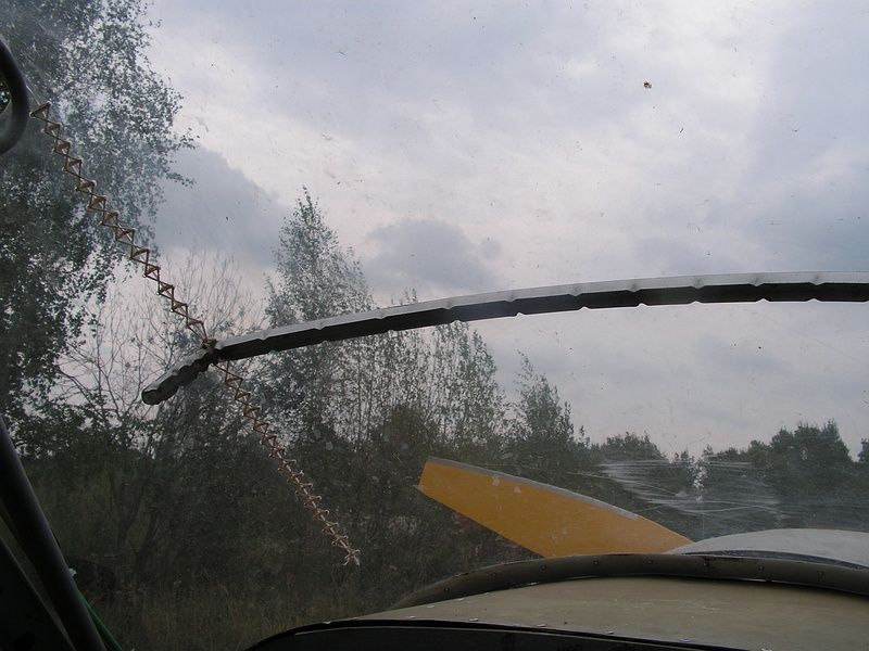

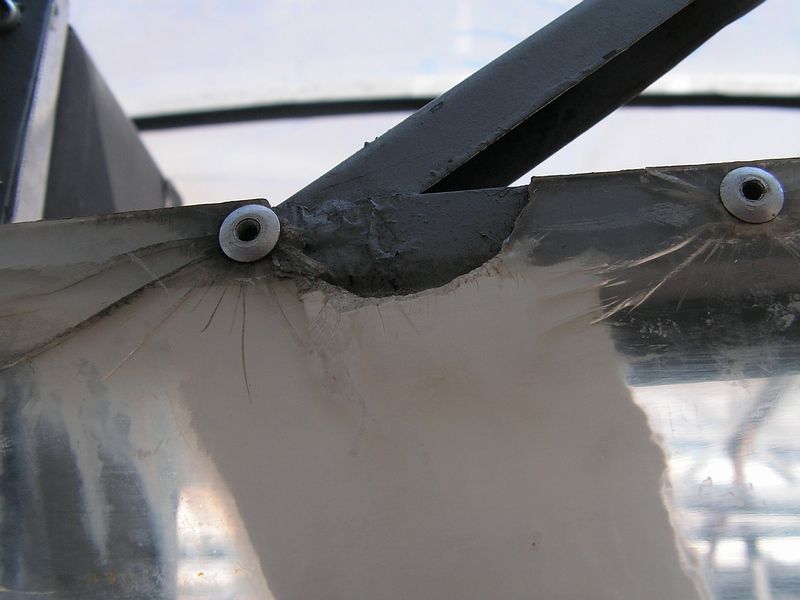

Грустное зрелище - остекление из поликарбоната.
Лобовое треснуло сразу, после запуска двигателя.
Остальное трепыхается, как осиновый лист на ветру.
Кстати, в Кольчугино на другом самолёте тот же дефект.
Попадание бензина приводит к катастрофическим последствиям. Предупреждать надо!🙂
Ремонт, если это можно так назвать, подручными средствами, лишь бы взлететь.
Короче, остекление тоже на помойку 🙁

А по теме, странно, что поликарбонат трескается. И от бензина уж очень сильно помутнел... Видать и поликарбонат не поликарбонат. 🙂
Один из резонов, по которым им остекление самолетов ограничено, это то, что его невозможно кокнуть для аварийного покидания (в первую очередь на земле), при неких катаклизмах.
