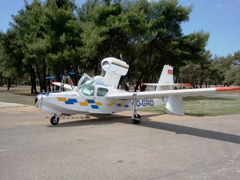

Lake LA-4-200 Buccaneer
    89 КБ · Просмотры: 161
