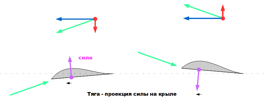

Уже приводил в пример аква-скиппер - простой и легкий (и вес и изготовление) аппарат, позволяющий пройти по морю с такой же скоростью и на такое же расстояние как спортивная байдарка (проверено неоднократно) - отсюда вывод: КПД и весёл и крыла как движителей близок к 100% и одинаков...
Аэродинамический анализ такого аппарата очень прост:
Зелеными стрелками показано результирующее направление потока при движении крыла вниз (слева) и вверх (справа)
1. Рулевой узел содержит автоматический регулятор угла атаки 3-5 (регулируется) градусов минус (слева) или плюс (справа)
2. Мы сразу видим что нужна "стартовая" горизонтальная скорость! Это объясняет большинство неудач махолетов - люди сразу хотят взлетать с места как птицы... (кстати, это объясняет и низкую популярность самого аква-скиппера - он не плывёт без начальной скорости)...
3. Среднее значение подъемной силы равно нулю! 1 градус среднего угла атаки позволяет держаться на плаву - при сколько-нибудь значительном его увеличении быстро падает эффективность...
4. Как видим сила тяги (направленная вперёд проекция силы на крыле) зависит от вертикальной скорости, а значит и от амплитуды - т.е. как и любая колебательная система должна быть настроена в резонанс (подбор площади крыла под массу тела)...

Для создания силы тяги необходимо отклонять полную аэродинамическую силу вперед на угол при котором появляется положительная проекция на направление полета равная сопротивлению. Это можно сделать только когда крыло движется вниз.
А вот при махе вверх такого отклонения полной аэродинамической силы вперед получить невозможно.

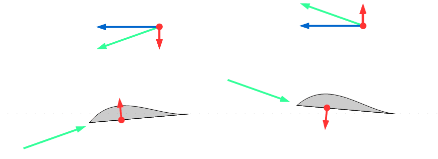

Думал и так ясно видно - для невнимательных дорисовал проекцию...
5. тяга одинакова при взмахе вверх (справа) и вниз (слева)...

Как мы знаем, для винта/ротора часть площади лопасти - у комля и у края не участвует в создании тяги...
КПД фиксированного крыла - эффективность преобразования энергии ЛА в работу подъемной силы... Нет никаких оснований предполагать что эффективность преобразования энергии машущего крыла в тягу будет ниже... Не так ли? КПД устройства махания крылом это другая забота - в данном случае это КПД моих коленок... 🙂
Например мы знаем что КПД колебательного контура настроенного в резонанс может быть очень высок...
