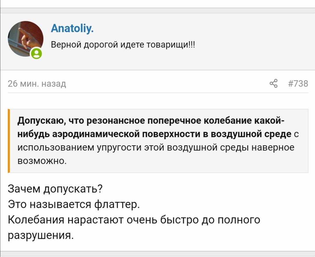

Допускаю, что резонансное поперечное колебание какой-нибудь аэродинамической поверхности в воздушной среде с использованием упругости этой воздушной среды наверное возможно.
Зачем допускать?
Это называется флаттер.
Колебания нарастают очень быстро до полного разрушения.
Нет, к Флаттеру моё изобретение (пардон, бмой бред) не имеет абсолютно никакого отношения.
Нет, к Флаттеру моё изобретение не имеет абсолютно никакого отношения.
Вы можете иметь своё мнение, но резонансное трепыхание аэродинамических поверхностей называют флаттером.
