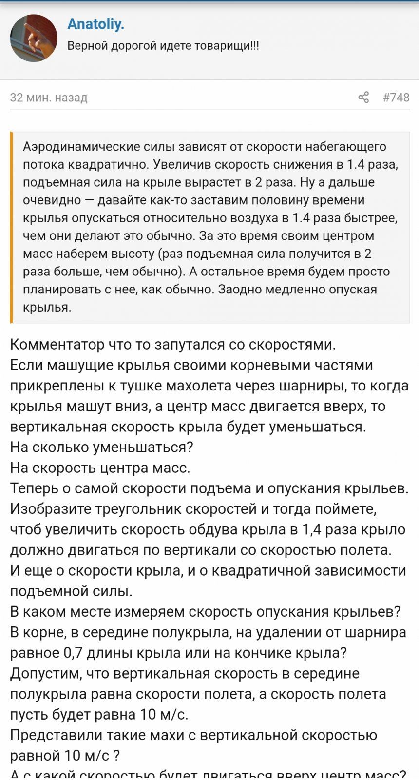

Давайте для тех, кто еще не знает как это работает, максимально упростим махолетную теорию. Вот летит безмоторный дельтаплан. Он снижается относительно воздуха с некоторой скоростью, скажем, 1.1 м/с (типичная скорость снижения, бывает и меньше, например 0.9 м/с). Если дельтаплан вместе с пилотом имеют массу 100 кг (70 кг пилот и 30 кг дельтаплан), то переводим ее в ньютоны и по формуле N = m * v получаем, что гравитация "дает" на его полет мощность N = 100 кг * 9.8 кг*м/с2 * 1.1 м/с = 1078 Вт.
Аэродинамические силы зависят от скорости набегающего потока квадратично. Увеличив скорость снижения в 1.4 раза, подъемная сила на крыле вырастет в 2 раза. Ну а дальше очевидно — давайте как-то заставим половину времени крылья опускаться относительно воздуха в 1.4 раза быстрее, чем они делают это обычно. За это время своим центром масс наберем высоту (раз подъемная сила получится в 2 раза больше, чем обычно). А остальное время будем просто планировать с нее, как обычно. Заодно медленно опуская крылья.
Короче, берем любой дельтаплан или самолет, заставляем его махать крыльями для обеспечения скорости снижения крыльев в 1.4 раза (а лучше в 2, чтобы с запасом) быстрее, чем они снижаются на безмоторном планировании. И такой самолет полетит как махолет, куда он денется… Если посмотреть на крупных птиц, у них так и есть.
Комментатор что то запутался со скоростями.
Если машущие крылья своими корневыми частями прикреплены к тушке махолета через шарниры, то когда крылья машут вниз, а центр масс двигается вверх, то вертикальная скорость крыла будет уменьшаться.
На сколько уменьшаться?
На скорость центра масс.
Теперь о самой скорости подъема и опускания крыльев.
Изобразите треугольник скоростей и тогда поймете, чтоб увеличить скорость обдува крыла в 1,4 раза крыло должно двигаться по вертикали со скоростью полета.
И еще о скорости крыла, и о квадратичной зависимости подъемной силы.
В каком месте измеряем скорость опускания крыльев?
В корне, в середине полукрыла, на удалении от шарнира равное 0,7 длины крыла или на кончике крыла?
Допустим, что вертикальная скорость в середине полукрыла равна скорости полета, а скорость полета пусть будет равна 10 м/с.
Представили такие махи с вертикальной скоростью равной 10 м/с ?
А с какой скоростью будет двигаться вверх центр масс?
Не ясно, но точно не с постоянной скоростью.
Так что розовые мечта комментатора о якобы 90 - 95 % КПД машущего движителя слишком преувеличены.
Скорее это будет как в МАИ в районе 25 %.
