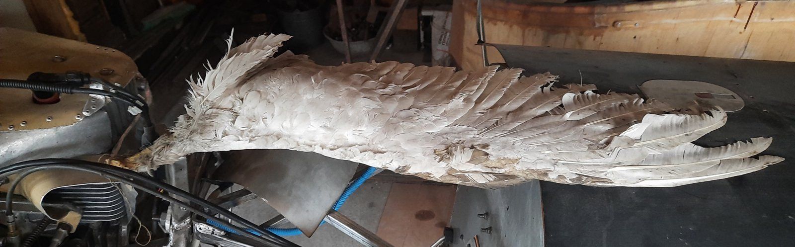

Взвесил сухой вес крыла. 145 гр..
Немного удалено мясцо с плечевой кости.
Наверно весило около 200 гр.
помню взвешивал и где то записывал но уже не помню точно и не могу найти где зпписывал.

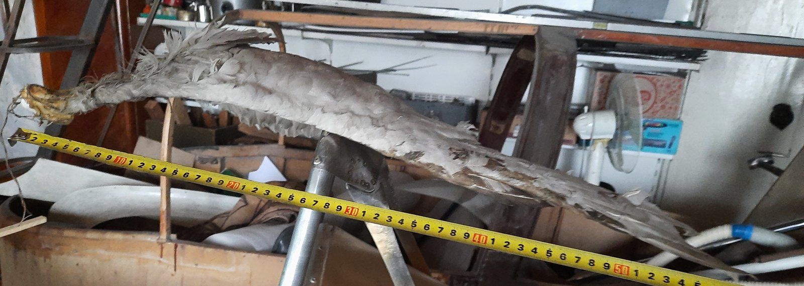

От шарнира.
Сейчас ЦМ находится на 270 мм.
Длина от шарнира до кончика махового пера 790 мм.
Когда там было мясцо, то ЦМ был ещё ближе к корню.
Считайте, делайте выводы.
К стати, до сих пор работоспособно.
Иногда пользуюсь им, когда после подметания мастерской, пыль через двери изгоняю.
Хороший сквозняк получается.
Лучше и быстрее, чем вентилятором.

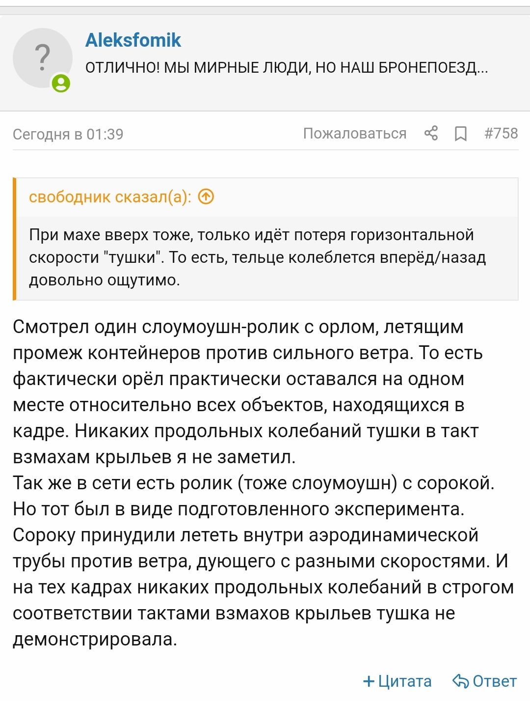

Тоже самое в принципе можно сказать о любой летающей букашке, от комара и мухи до птички колибри. А ведь удельная нагрузка на ометаемую крыльями площадь у майского жука, я думаю, в разы ниже чем у колибри.
