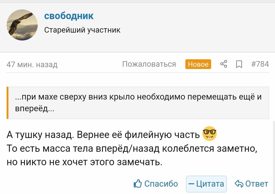

Дада. При полёте со скоростью ниже крейсерской птиц вынужден добавить к букету движений крыла ещё одно: при махе сверху вниз крыло необходимо перемещать ещё и впереёд, компенсируя недостающюю скорость встречного воздушного потока. Ну и при махе снизу вверх крыло необходимо отвести назад для подготовки к следующему маху.

Я, к примеру, на всех роликах, которые просмотрел, не увидел никаких продольных колебаний тушки в такт взмахам крыльев. Ни у сороки, ни у голубя, ни у колибри, ни у жука, ни у комара...

Центр тяжести части крыла находится недалеко от корня, думаю процентов менее 25. При максимальной амплитуде маха крыла его ЦТ перемещается на очень небольшую величину. Суммарный вес двух полу крыльев в десять двадцать раз меньше остальной тушки. Поэтому разделите перемещение ЦТ полу крыла на отношение весов и получите миллиметры, которые сложно увидеть на видио.

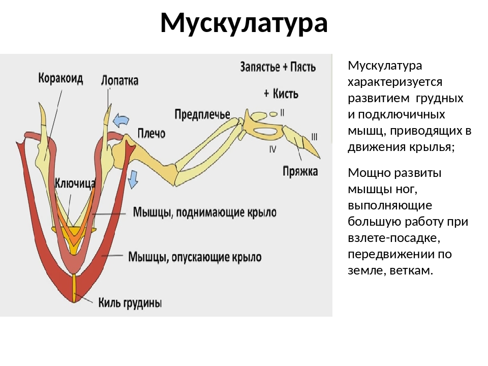

Мышц поднимающих крыло трудно найти они очень маленькие и красного цвета
Вы не правы, есть птицы с красной мускулатурой. Мышцы для подъёма крыла найти легко по вот этой примитивной схеме.
На картинке найти легко, тем более на схематичной где специально выделено необходимое. Возьмите курицу, настоящую, не нарисованную. Найдите мышцы упускающие крыло и поднимающие. Сравните их размеры.
Первая-же ссылка с яндекса:
Поскольку поднимать крылья проще, чем опускать, надлопаточные надкоракоидные мышцы по размеру составляют лишь 5-10% от грудных.
Учитывая ошибки лучше пойти читать по другой ссылке, например вот такой.
Точные цифры тоже есть, но мне всё-ещё лень лезть на полку за книгами.
