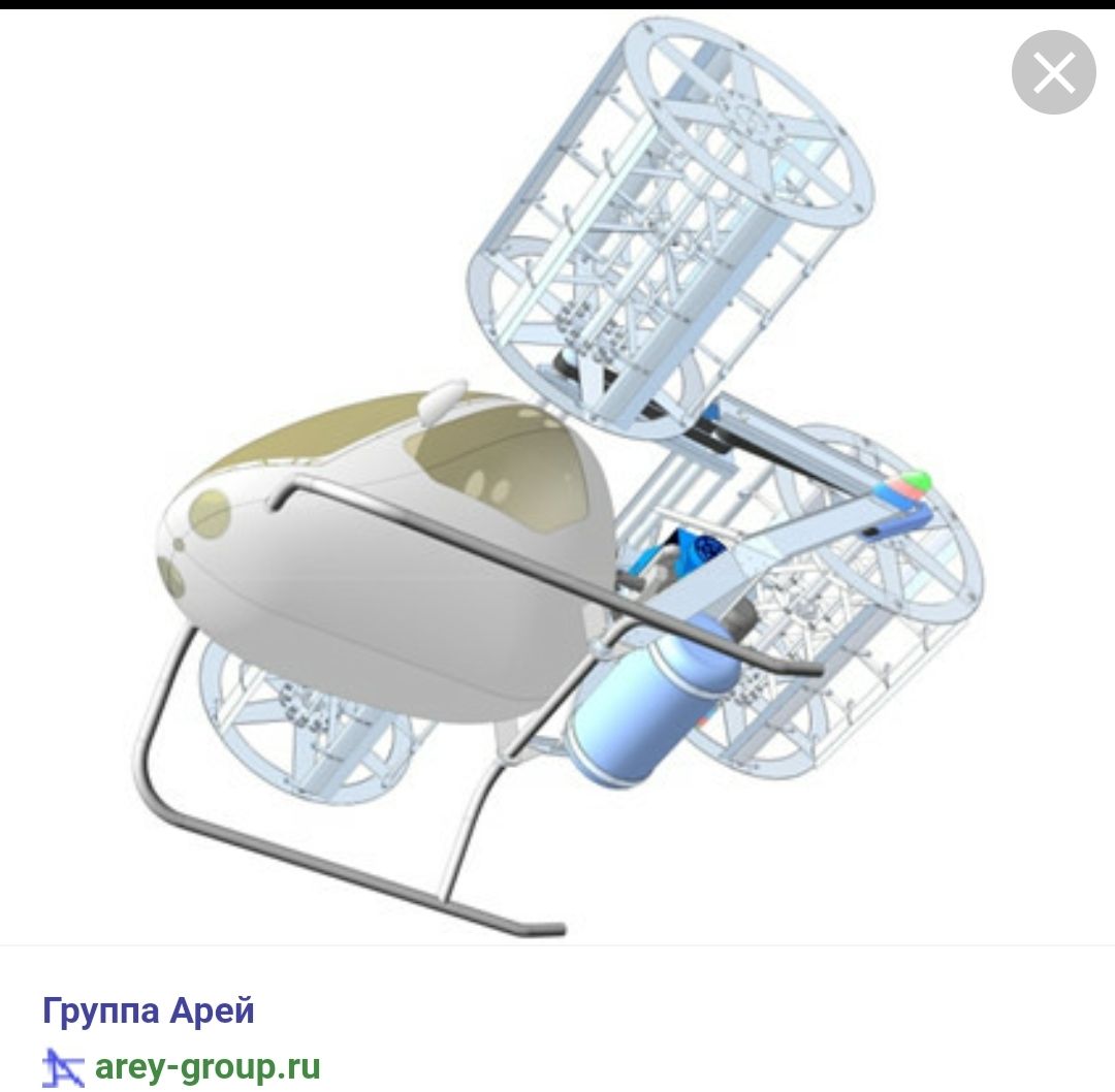

Идея kamuta понята не верно.
Он имел ввиду, что-то подобное этому:

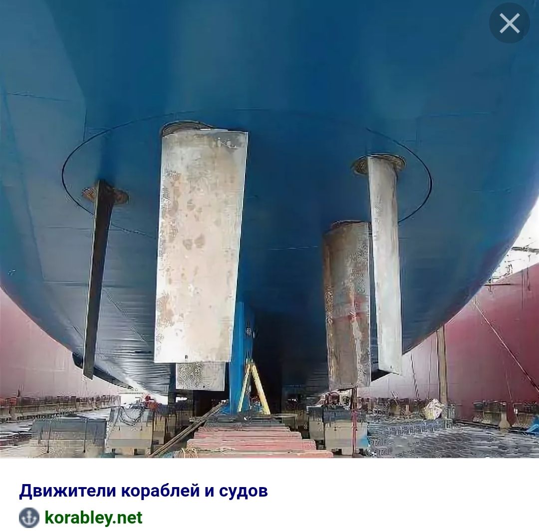

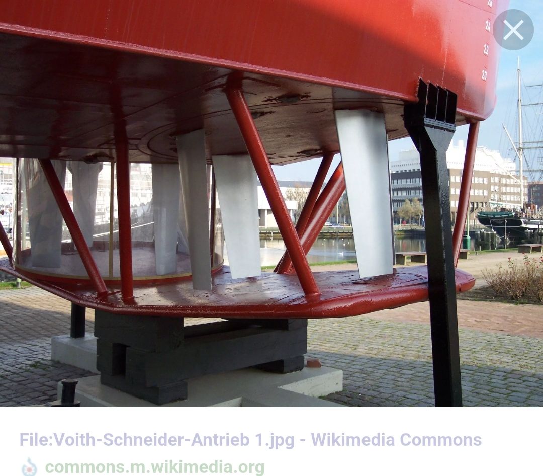

и чего только на Руси не увидишь. Если память мне не изменяет, такие движители и в воде толком не работают, а в воздухе только на ВПП травку подстригать. Не хочу обидеть, но трава, у автора идеи, похоже была хорошей.
Вроде как работают, да ещё как работают.
В основном это портовые буксиры. У подобных движителей максимальная удельная тяга (соотношение подводимой мощности к создаваемой тяге). Один такой малыш может тащить посудину в тысячи раз большим водоизмещением.
Не сравнивайте водоизмещающее судно с летательным аппаратом тяжелее воздуха.
Слишком огромна разница в потребных мощностях движителей.
Если не верите, то посмотрите хотя бы на традиционные винты корабля и вертолета.
Такие винты применяются только из-за маневренности. У них одинаковая, и не малая, тяга на все 360 градусов. А скорости от них не жди. Кроме как для портового буксира они не годятся. Конечно для самолёта, на первый взгляд, такой движитель был бы более выигрышным, по сравнению с вращающимися лопастями, ведь для них скорость потока одинаковая по всей длине, в отличии от вертолёта, поэтому шума от такого движителя будет меньше. Но реализовать такой механизм, с нужной надёжностью очень сложно.
