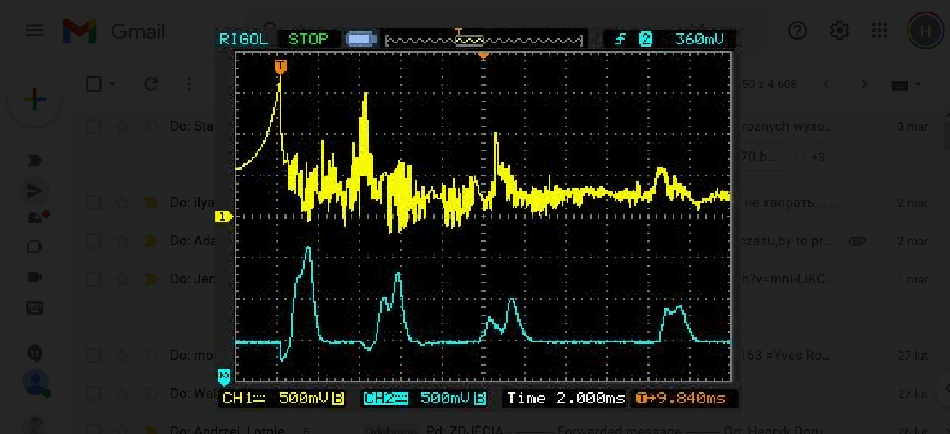

=иногда подвергаюсь сверхрезкому торможению=
V=15 m/s s=0,15m
a=V^2/2s = 750 m/s^2 (circa 76 "g" )
