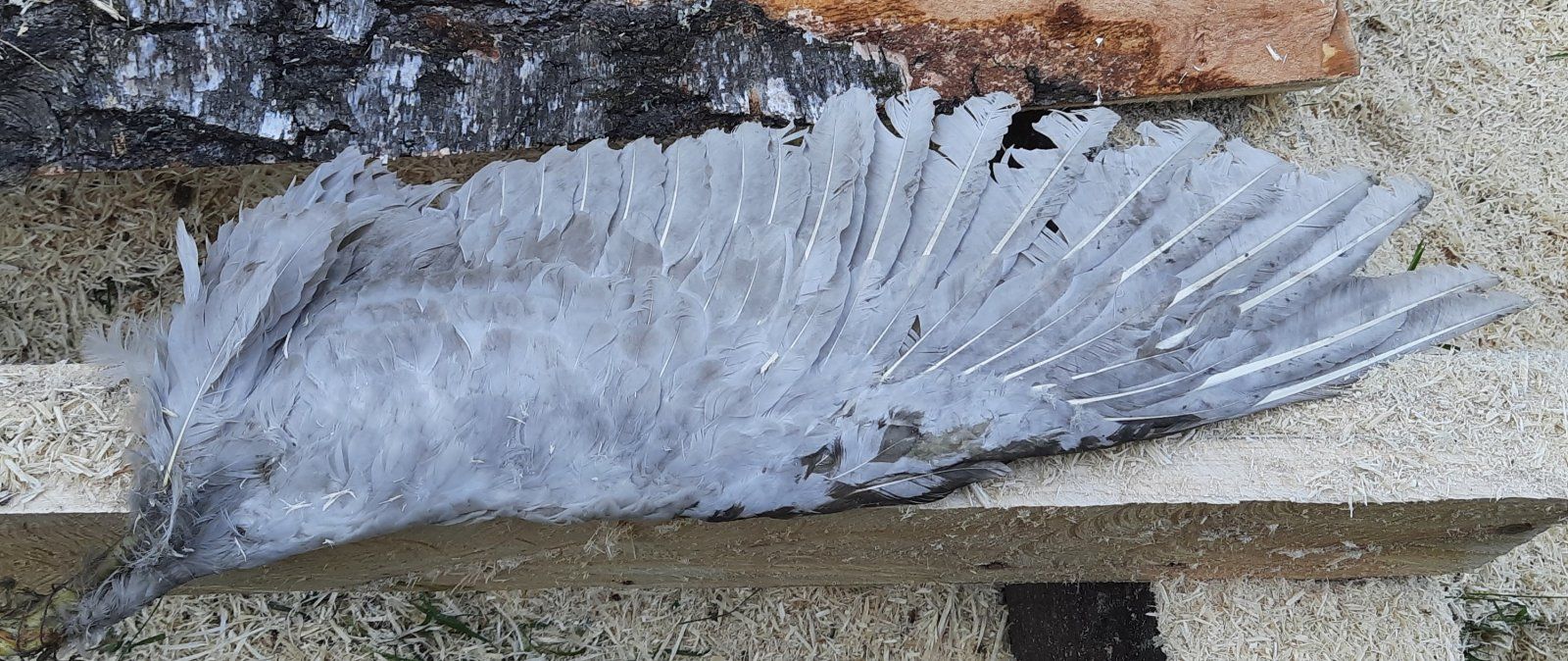

У меня лежит лет 10 гусиное крыло. Засохшее уже. Перья жестко сидят. Но до сих пор если им просто махать, не меняя угла атаки, оно создает тягу. Перья все еще выполняют свою функцию. Я им иногда сварочный дым или поднятую шваброй пыль, через дверь из мастерской выгоняю.
Простая картонка, или фанерка так не работает. Я проверял.
А положение каждой кости скелета, к которым также прикрепленны перья, выворот каждого сустава, усилия мышц, которые эти кости/суставы тягают тоже не нуждаются в управлении мозгом?
А если крыло настолько эффективно как вентилятор, то почему бы его не укрепить на оси, сделать из него этакий однолопастной винт и сравнить с "фанеркой", оценить вклад "перистости".

Я как то ловил вороненка, который еще рлохо летал. Мой пес, с которым я гулял его чуть не схрумкал, ладно скомандовать успел, когда увидел, сто он кого то ловит в траве. Ну и конечно в научных целях унес его домой, взвесил безменом, раскрыл крыло обвел контур на листке бумаги, пощитал нагрузку на площадь.
Покрутил крвло туда сюда и отметил для себя, если в плечевом суставе оно крутилось, то в локтевом и кистевом нет. Только в одной оси складывания. Хотя в некоторых пределах легкое качание в предела упругости связок было. Это в направлении перпендикулярном плоскости крыла. Поэтому адаптация там только за счет упругости костей, связок и перьев.
Может птица в плече крутить крыло, мышц там достаточно, может складывать, изменять площадь, смещать крыло вперед, назад, грузить хвост, облегчать его. Вот и вся система управления.

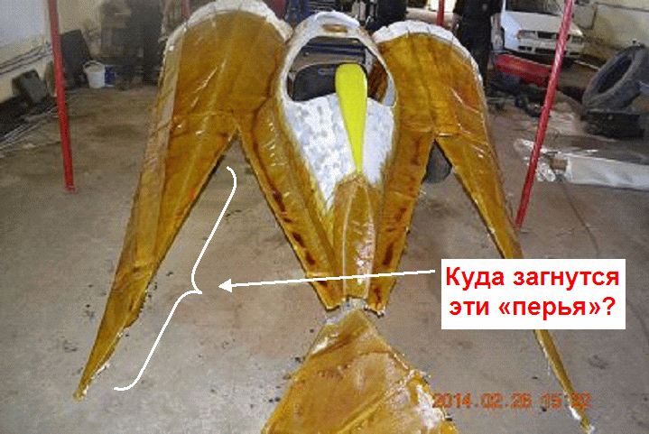

Все птицеподобные изделия у меня ассоциируются вот с такой конструкцией.
У кого руки растут из #опы, а у других вроде бы руки правильно растут из плеч, но руководит этими руками #опа.
